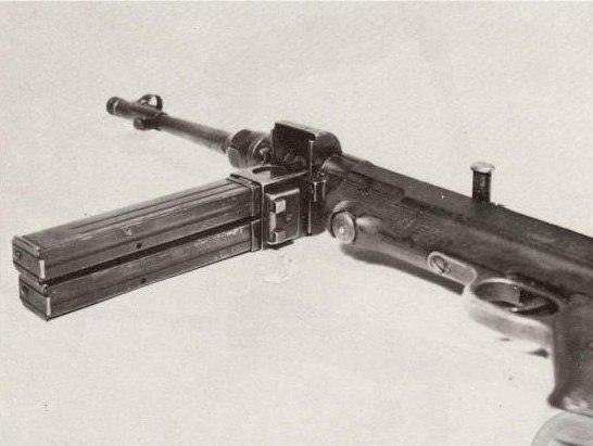

Я недопонял, раскройте пожалуйста свою мысль. Весь цимес 4х рядников в хитрых подавателях которые перестраивают 4 ряда патронов в 2 ряда для стандартного окна магазинов АК.
Жестко соединяя 2 магазина вы в лучшем случае получите эрзац как MP-40-II:
http://upforme.ru/uploads/000a/e3/16/168/t446655.jpg

Т.е. просто "изолентой валетом"/jungle style скрепленные обычные магазины? Технически они емкость оружия не повышают, улучшается скорость перезаряжания, но в основном только на первой паре магазинов закрепленных на оружии, т.е. это довольно незначительный нюанс. Сравнить со 100, или тем более 150 или даже 200 патронной лентой в коробе никак нельзя.

Это типичный "сумрачный тевтонский гений", вместо кустарного скрепления двух магазинов они слепили вот этого монстра:
Но никакое скреплоение магазинов проблемы повышения емкости не решит. Заказчит требует, ему подсовывают ненадежный "бубен" - естественно он захочет кардинальное решение проблемы, ленты.
