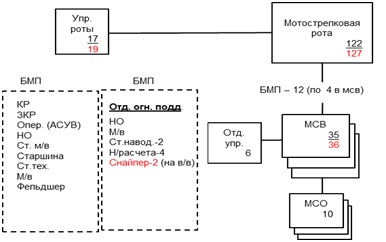

отрохов написал(а):

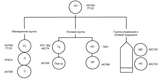

Т.е. как понимаю, оставляют в МСО тех-же 9 чело (из них 7 в десанте)
10, 8 спешиваемых вкл КО
http://upforme.ru/uploads/000a/e3/16/369/495748.jpg
933
тут странно :huh:  А где управление взвода будет ехать? Вроде уже спрашивали...
934
Взвод на 4х БМП-тоже давняя хотелка.
http://upforme.ru/uploads/000a/e3/16/369/590545.jpg
Отредактировано Blitz. (2020-09-16 01:08:38)
935
Спасибо. Тоже встречал штаты с 4 БМП.

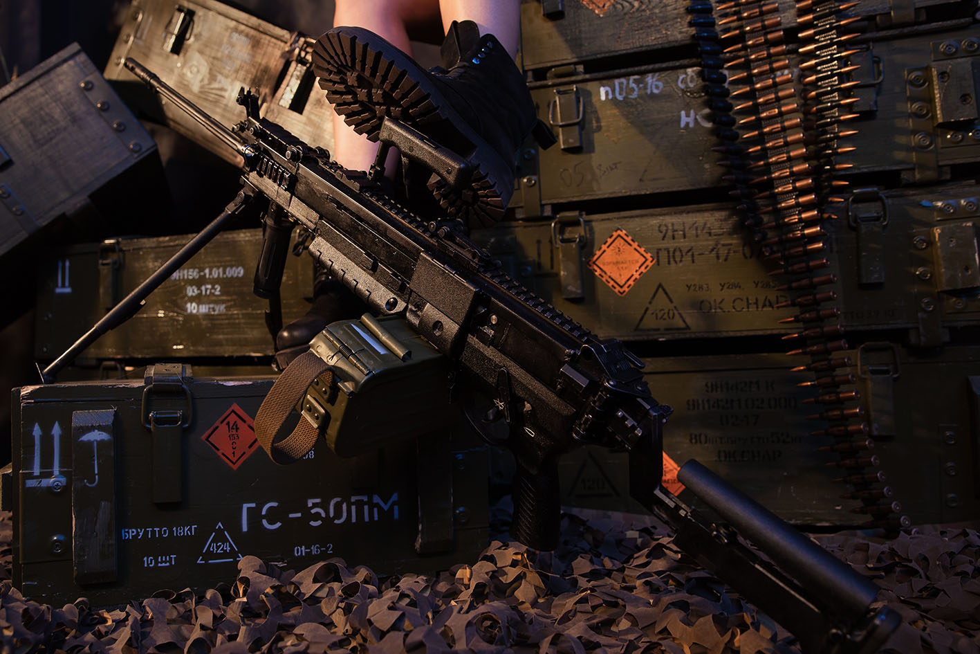

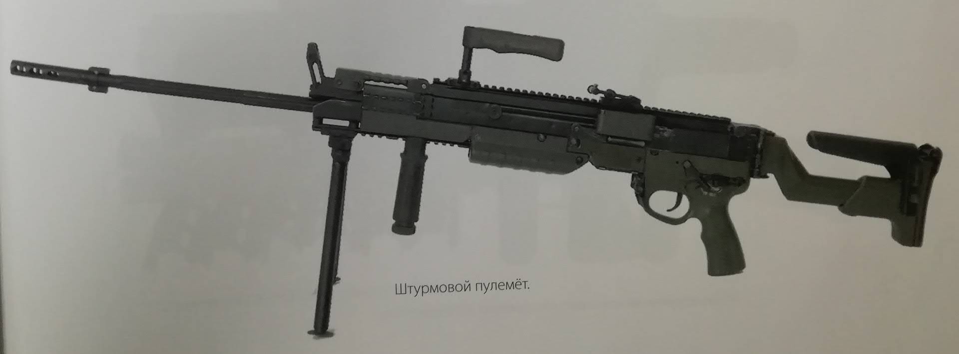

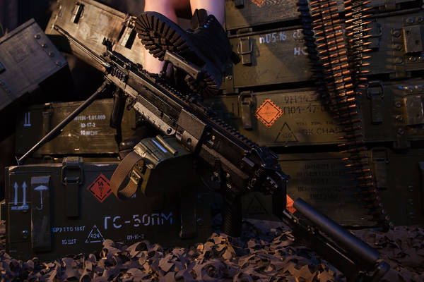

Создается впечатление что ПР-5.45, или же "пулемёт ручной"....
http://upforme.ru/uploads/000a/e3/16/168/t770435.jpg
...и "штурмовой пулемёт" это две разные вещи.
http://upforme.ru/uploads/000a/e3/16/168/t643699.jpg
Вроде одно и тоже, один ранний, другой поздний вариант.
946
ПР-5.45 до сих пор во всяких официальных инстаграмах и фейсбуках показывают.
http://upforme.ru/uploads/000a/e3/16/168/t626993.jpg
http://upforme.ru/uploads/000a/e3/16/168/t732447.jpg
Кроме того у "штурмового пулемёта" присутствует любопытная деталь отсутствующая у ПР-5.45 - второй рычажок возле пистолетной рукоятки. Если первый, который есть и у ПР-5.45, это скорее всего флажок предохранителя, то второй? Предположение - это переключатель "штурмового режима" с повышенной скорострельностью. Он был в ТТЗ первого Токаря.
Отредактировано cromeshnic (2020-09-19 19:21:05)
947
Не заметил :(
В таком случае возможно штурмовой пулемет идет для другого заказчика.

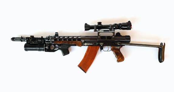

959
mpopenker написал(а):
да, собственно говоря, я не припомню ни одного автомата с полусвободным затвором под 5.45
http://upforme.ru/uploads/000a/e3/16/168/t467872.jpg
Ваган
Автомат рядового Манасяна
960
Ваган
Красиво было на картинках, но:
Предположения специалистов о несовершенстве конструкции предоставленного образца подтвердились сразу после начала стрельб. Пункт отчёта об испытаниях «Опробование автомата стрельбой» звучит так: «В процессе опробования автомата стрельбой выявилось, что автоматика его работает крайне ненадёжно. Поэтому в процессе опробования автомата производились стрельбы с целью выявления причин имевших место при стрельбе задержек и изыскания мероприятий, которые могли бы обеспечить его работу».
На первые 104 выстрела подготовленный к стрельбе самим Манасяном автомат показал 43 задержки, среди которых 2 поперечных обрыва гильзы, 3 слабых накола капсюля, 11 непродвижений патрона в патронник, 9 тугих экстракций стреляной гильзы, 8 случаев непроизвольной стрельбы и т. д.
была дана возможность отладить оружие
После этого автомат показал на 180 выстрелов 13 задержек, но с сухими патронами перестал работать вовсе…
(это из ссылок)
Отредактировано Ганстер (2020-09-20 14:53:40)
