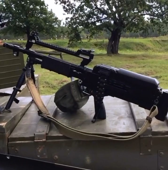

То-то меня смущал короткий ствол без рукоятки - стволы то у пулемёта не быстросменные.

http://upforme.ru/uploads/000a/e3/16/168/t188138.jpg
Я в некотором недоумении... o.O
http://upforme.ru/uploads/000a/e3/16/168/t193542.jpg
http://upforme.ru/uploads/000a/e3/16/168/t282084.jpg
Оказывается СХПшные.
Отредактировано cromeshnic (2020-08-29 13:53:38)
