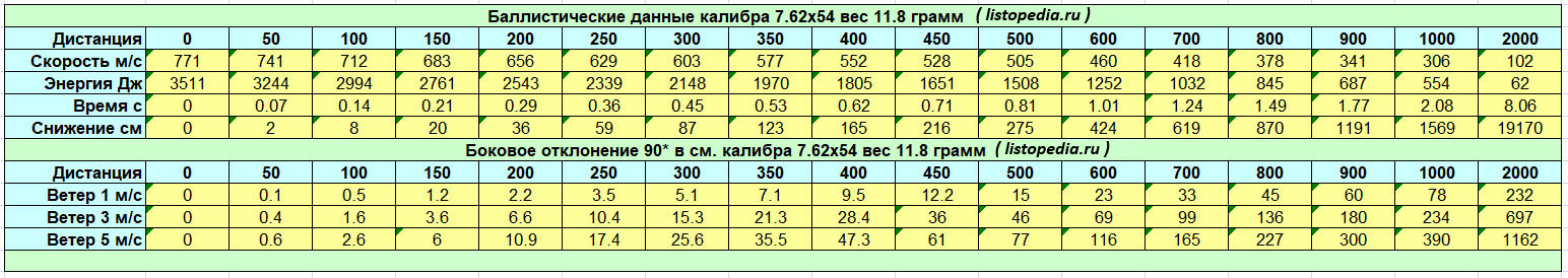

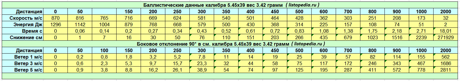

Вот баллистика патрона 5,45х39 (пуля 3,45 г, начальная скорость 870 м/c), и патрона 7,62х53 (пуля 11,8 г, начальная скорость 770 м/c).
Можете сами сравнить на 800 метрах скорости пуль, снижение траектории, ветровой снос.

У винтовочной пули в полтора раза больше скорость, в 8 раз - энергия, ветровой снос меньше вдвое, снижение траектории  - меньше на 15%, полетное время пули меньше на 17%.
У десантников что, альтернативная физика действует? Почему у них в таких условиях автоматным патроном поражено в 1,8 раз больше мишеней? Что за нафиг, культурно выражаясь?
