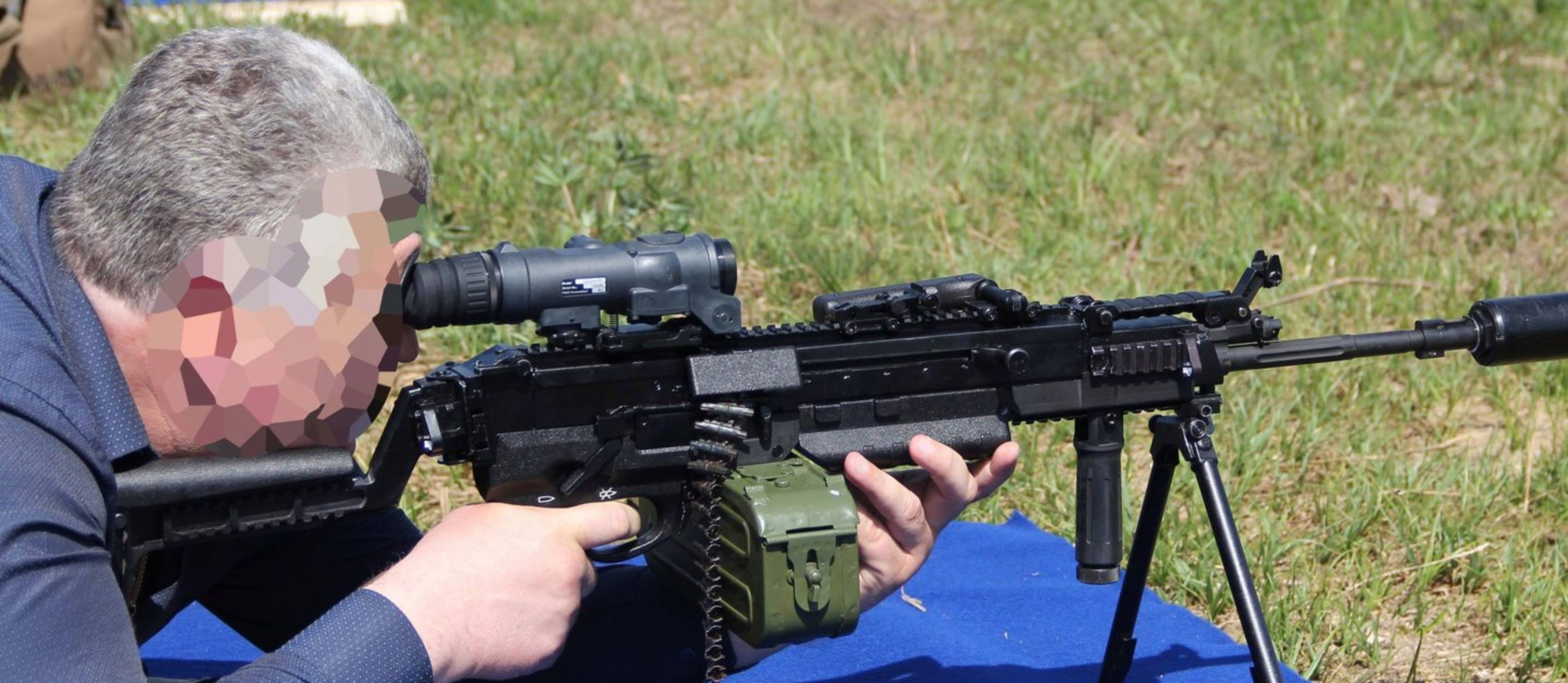

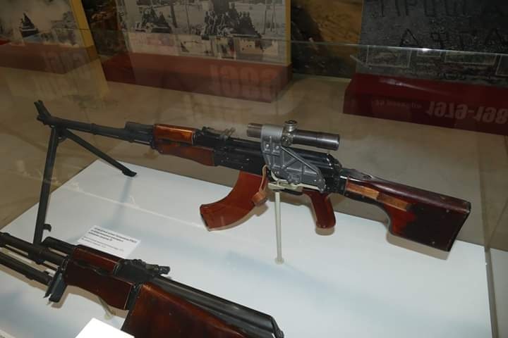

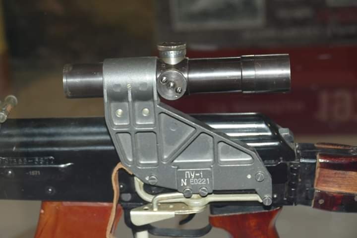

605
⁹http://upforme.ru/uploads/000a/e3/16/3194/t36107.jpg
http://upforme.ru/uploads/000a/e3/16/3194/t99732.jpg
Кто что знает про такова рода эксперименты?

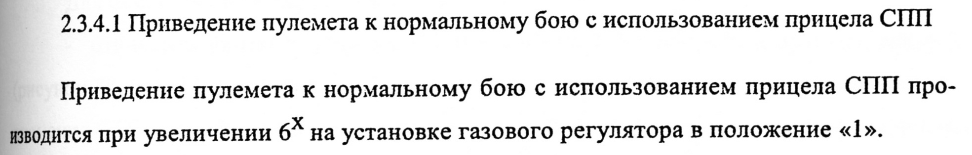

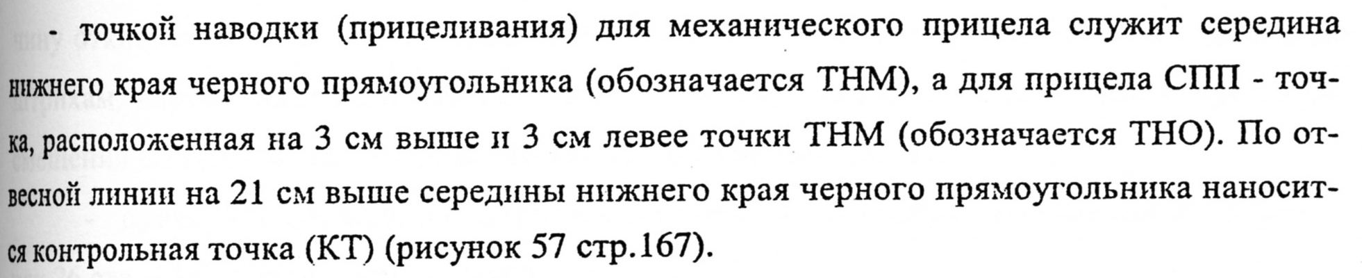

Друзья всех приветствую на самоизоляции. Появился вопрос друзьям на завод не могу дозвониться. Почему у пулемета НСВ основной способ проверки боя и приведение к нормальному бою по прицелу СПП, а не по механике как у всего оружия с оптикой к примеру СВД, ПКМ, АК-74М, в руководстве по Корд вообще ничего об этом не сказано.
http://upforme.ru/uploads/000a/e3/16/2211/t102885.jpg
614

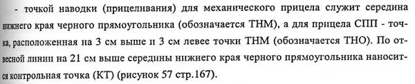

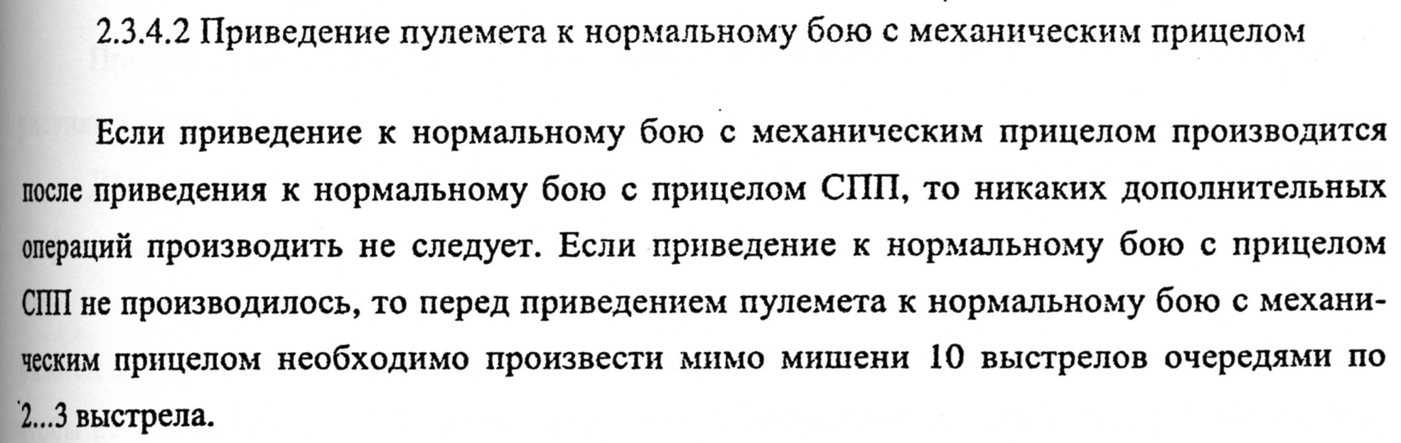

Вот несколько последовательных кратких выдержек из 6П57 РЭ:
http://upforme.ru/uploads/000a/e3/16/603/t621001.jpg
http://upforme.ru/uploads/000a/e3/16/603/t10367.jpg
http://upforme.ru/uploads/000a/e3/16/603/t122313.jpg
http://upforme.ru/uploads/000a/e3/16/603/t744206.jpg
615
Большое спасибо за информацию. У меня руководство по всем пулеметам Корд там про пристрелку ничего нет. У меня мой боевой товарищ на ЗИДе работает он меня с разработчиками когда мы ПК-1 испытывали соединял. Они сказали что пристрелка как у НСВ то есть бери руководство и делай. Я сделал с ССП, проверил по всем установкам прицела в принципе все совпадает, и даже по таблицам. Скиньте мне это руководство по пулемету на сошках. Делаю пособие для пехоты, поэтому обратился к этому вопросу. К стати в руководстве опять не о чем. Почему основной способ пристрелки по прицелу, а не наоборот, как для всего оружия с оптикой, с механиики вести огонь с Корда нормально и удобно, что с сошек, что со станка. Хочу понять можно идти от обратного. Я Корд с ночником приводил пошел от обратного, сначала механнику потом оптику, как учили. Результат хороший ни чем не отличается от инструкции, меньше гемоороя, как написано в руководстве. Выйти на ЗИД пока не могу. Самоизоляция. В пособии опора на первоисточники, меня просто не поймут. Спасибо.

Я практическую тему по Корду поднял. Почему у них не как у людей, сначала механика пристреливается, а потом оптика,  а не наоборот. Вот вопрос.

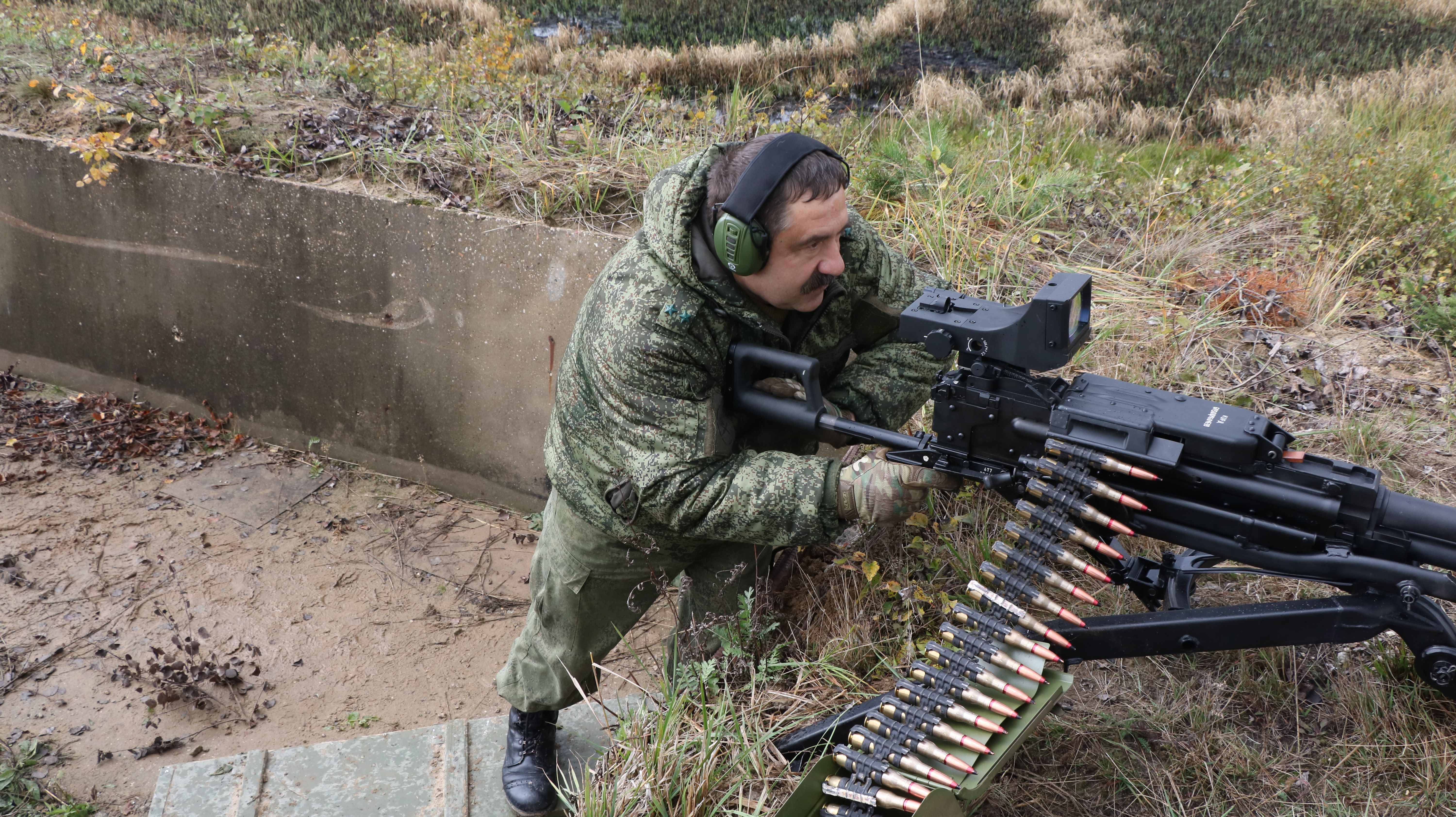

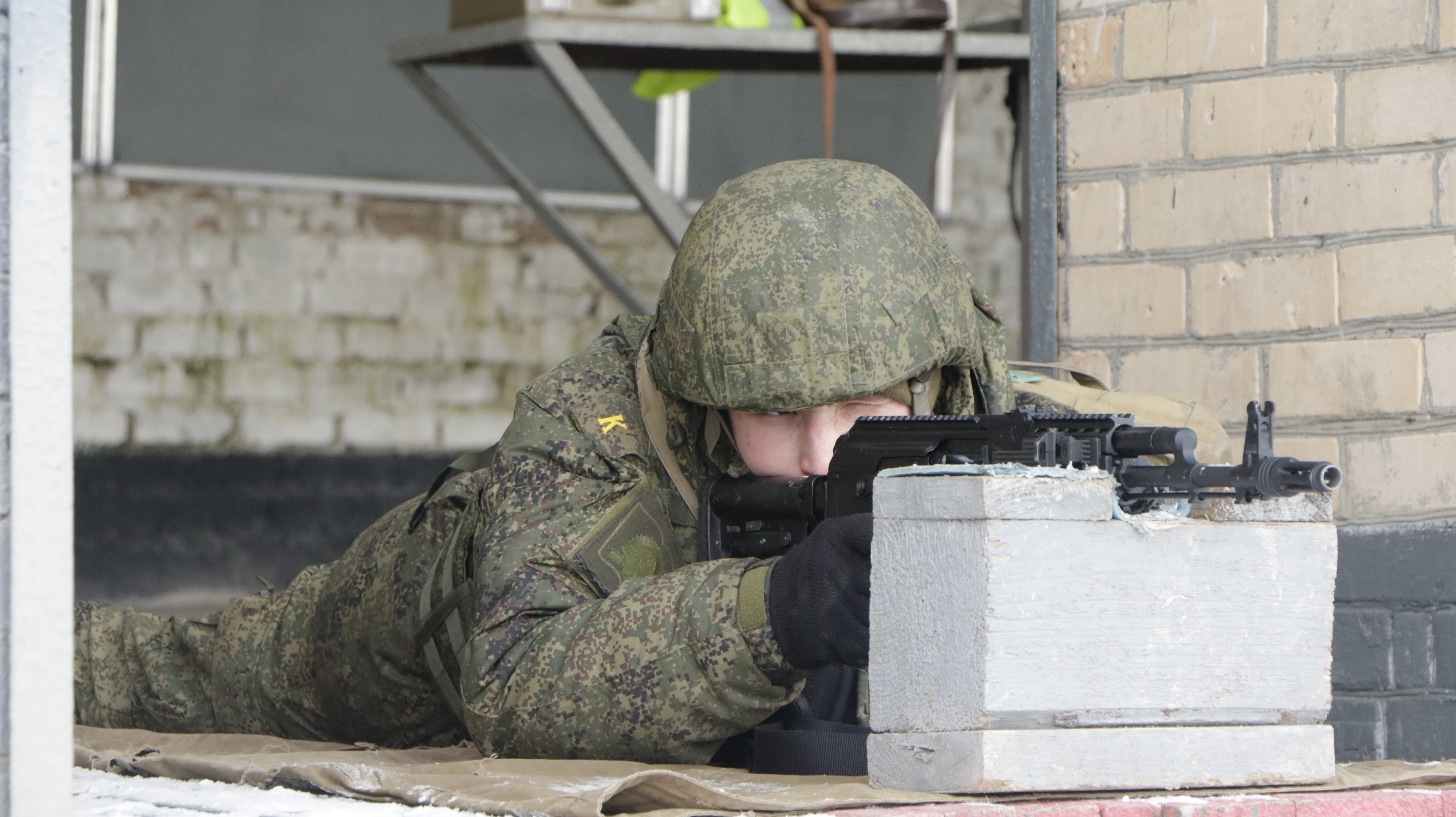

Есть у кого нибудь фото бойца МОРФ только в новой форме, стреляющий лежа из ПКМС, или ПКП со станка. Буду благодарен.
http://upforme.ru/uploads/000a/e3/16/2211/t855028.jpg
Отредактировано MARINIR (2020-04-21 20:49:00)
624
Такое фото есть, со страницы ЗиД

Фото хорошее но надо типа вот такого http://upforme.ru/uploads/000a/e3/16/2211/t973571.jpg

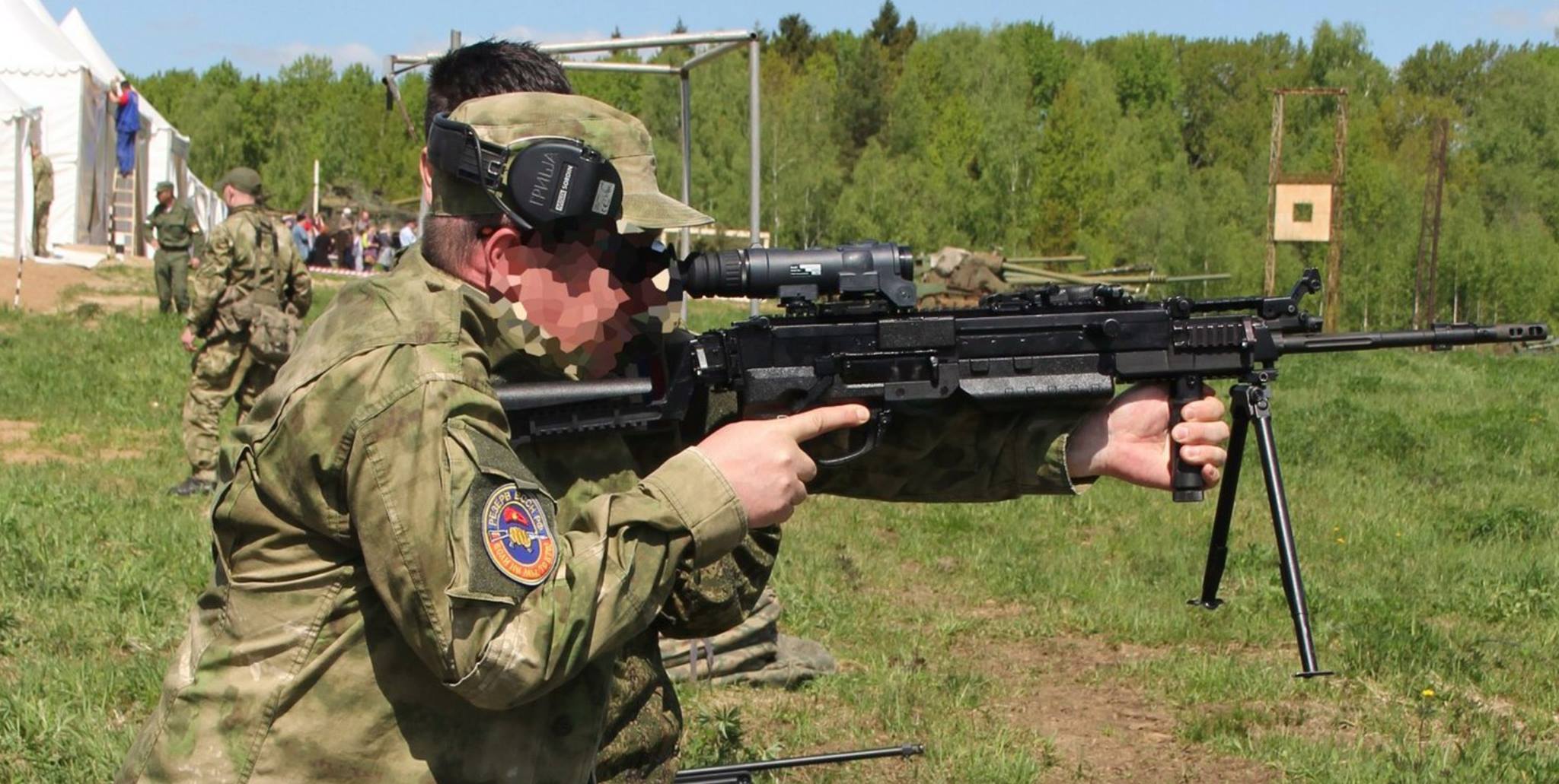

фото из сети
http://upforme.ru/uploads/000a/e3/16/2120/t660107.jpg
http://upforme.ru/uploads/000a/e3/16/2120/t628109.jpg
