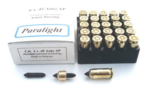

Касательно "подкалиберных"в  пистолетный патронах.Все что вспомнил.
http://s9.uploads.ru/t/hRUW1.jpg
https://www.strelci.com/images/clanky/snail_02.JPG
VBR Belgium
https://www.vbrbelgium.be/shops/vbrtesttalen/cms/munitie/munitiedoos45d75.jpg
Хотя с тем же успехом их можно отнести и к "с открытым сердечником".
