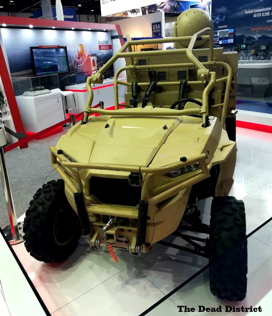

Лазерный дрон-киллер Raytheon HELWS MRZR
https://4.bp.blogspot.com/-sKlCLH8BLSQ/XHBXCnEv-2I/AAAAAAAA4M0/CnzNI1hc4Dc2lBfJpjfomdhwhJFqjtg4ACLcBGAs/s1600/52387558_342673923011521_7570627093315190784_n.jpg
https://1.bp.blogspot.com/-YmEw3V33lXQ/XHAI6n1XW_I/AAAAAAAA4J8/TnNgXW149VM21tMvxyE4ptHqZnrRjEYjwCLcBGAs/s1600/52602996_528140390925110_5440807391673188352_n.jpg
https://scout-thedeaddistrict.blogspot. … 019-2.html
а почему такое шасси убогое, как на нем разместить э/генератор для лазера с нормальной мощностью?!  8-)
лучше бы взяли средний грузовичок - вот там то можно было развернуться
Отредактировано ДимитриUS (2019-02-24 05:24:53)
296
Отредактировано ДимитриUS (Сегодня 05:24:53)
Раитеон эту машину в первий раз показали в 2017 году, он заточен против дронов 1 и 2 категории. Если по сей день не поменяли шасси, значит грузоподъёмность их удовлетворяет.
For the anti-drone role, Raytheon modified the system's ability to track types of drones preferred by terrorist organizations—Class 1 drones under 20 pounds and Class 2 drones, between 20 and 55 pounds.
https://www.wired.com/story/raytheon-dr … QJx9M34bhc
А для больших нужд у них будет лазер на шасси по больше - как раз на грузовике.
Raytheon is developing a 100 kW class laser weapon system preliminary design for integration onboard the Family of Medium Tactical Vehicles.
https://www.armyrecognition.com/july_20 … theon.html
Отредактировано scout (2019-02-24 09:30:02)
