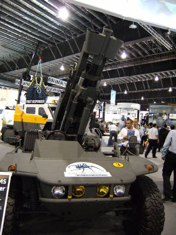

Ф Дмитрий написал(а):
cromeshnic написал(а):
    Я вам про Spear
Ну и сколько их в АОИ, не подскажете? 8)))))
Но это ещё ерунда, есть 120-мм миномёты на багги.
К примеру, SRAMS на Spide LSV Там возимый БК вообще 6 (ШЕСТЬ!!!) мин. Есть к чему стремиться?
http://upforme.ru/uploads/000a/e3/16/1696/t11597.jpg
Но тут всё предельно просто- весь остальной БК перевозится на ещё одной Spide LSV
Как и в варианте с израильскими миномётами на лёгких шасси подносчик боеприпасов легко может подавать мины с грунта или с другой машины Вот и всё решение суперпроблемы 8))))))))))))))
Так что этот пример для оправдания микроскопического БК "Горца" не подходит. У него с грунта, как я ранее уже указал, возможности заряжания нет.
А Вы поставьте артчасть Горца на телегу МТ-ЛБ или БМП-1. Вопрос с БК решен.
Вы же сами ратовали за дульнозарядные системы. Выше скорострельность, дешевле, расчет не угорает.
Эт да, это легенда
Тут внезапно вкл. САО :crazyfun:
И правильно размещённые буксируемые миномёты становятся фактически неуязвимы
В паралельной реальности
Дудуков написал(а):
и это повод сделать из миномёта недоСАУ?
СМ сами по себе уже полноценные САУ, только с большими недостатками, чего Рак и другие подобные системы лишены.
