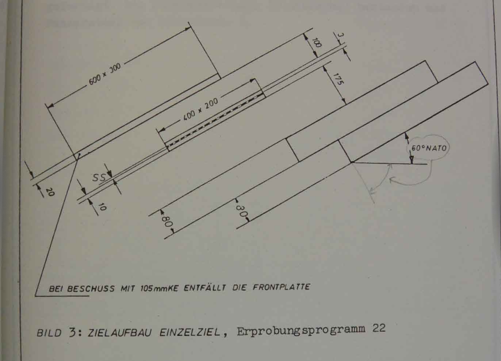

В программе испытаний Е22 было исследовано воздействие 96мм кумулятивного снаряда, вернее БЧ, на конструкцию с ВВ из Доттикона и воздействие БОПС на конструкцию с ВВ из кристаллического порошка, 100% ТЭН. Описание конструкции:
http://upforme.ru/uploads/000a/e3/16/5211/27830.png
http://upforme.ru/uploads/000a/e3/16/5211/540535.png
Расположение испытываемый секции ДЗ и плиток для оценки остаточной пробиваемости меньше 60°. Сама конструкция выглядела следующим образом:
- 20 мм крышка секции (при испытании БОПС она не устанавливается)
- 100 мм зазор
- элемент ДЗ, 3мм и 10 мм пластина из стали, между ними 5 мм пластина из ВВ
- 175 мм зазор
- две плитки для оценки остаточной пробиваемости, по 80 мм толщиной
В данном испытаний, ВВ Доттикон сработал без внешнего детонатора, только за счёт воздействия КС. Испытание БОПС аналогично тому, что выстрелу номер 7 в Е21. Вывод данной программы и всех трёх испытаний заключается в том, что возможно применять ВВ в качестве элемента защиты от крупнокалиберных снарядов. Есть возможность создать ВВ на основе ТЭНа, которое будет достаточно чувствительным к воздействию БОПС, но ещё не настолько чувствительным, чтобы детонировать даже от близкого промаха. Соотношение ВВ и флегматизаторов будет, согласно выводам испытаний лежать где-то в районе 85% ВВ /15% флегматизатор (нечувствительный к БОПС) и 100% ВВ (слишком чувствительный).
Более структурированный перевод на английском языке:
https://below-the-turret-ring.com/histo … 21-and-22/
@Ведьмак: А Вы можете на основе переводов, составить нечто похожее на русском языке?
