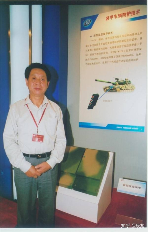

китайская ДЗ
https://i.postimg.cc/fytBH39R/v2-962788bafa4bded2f5d1d24c0f03ed4f-r-1.jpg
снижает пробой какого то ОБПС 125-2 на 250мм и какого то БКС тип800 на 600мм
ну и если это башенный блок то
https://sun9-35.userapi.com/impg/ak6aq36dQhGdrd1Mk2CjnteTG-Ro5syW0LpJew/slTpR3vJlU0.jpg?size=1024x683&quality=96&sign=9c4df95a6a83a7987003f28b57de98df&type=album
