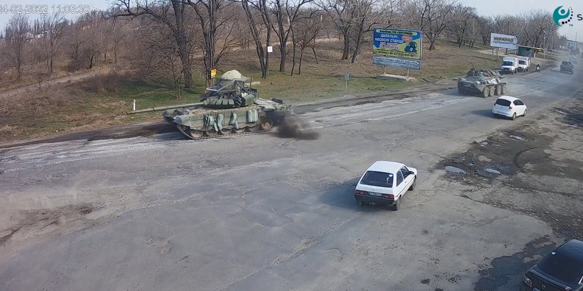

Кибальчиш написал(а):
А куда это делись сверхэффективные противо-жавелино/камикадзебплашные козырьки? Ну те, что с легким налетом крайней продуманности и неплохой серийности?
И мешки с картошкойпротивотандемная многослойная ДЗ куда-то с бортов пропала вся. Что это случилось то вдруг?
Отредактировано Кибальчиш (2022-03-12 17:31:28)
Не все машины были с мешками, некоторые их потеряли ещё при подходе на каховку, тоже с дебиловатыми зонтиками.
Если вы думаете что все было в мешках и зонтах, это как минимум странно.
http://upforme.ru/uploads/000a/e3/16/1179/696672.jpg
Отредактировано Neurotransmitter (2022-03-17 06:45:38)
