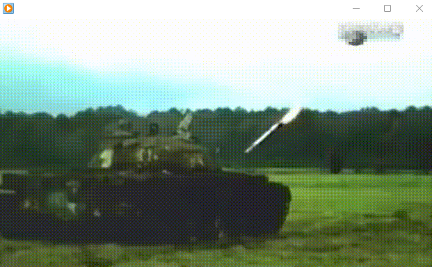

Кстати есть хоть какое то официальное подтверждение того что ракета прилетате под углом 45 градусов (по некоторым данным от 30 до 60)?
658
Tactical Kit написал(а):
Тракета прилетате под углом 45 градусов (по некоторым данным от 30 до 60)?
на видео выглядит близко к этому

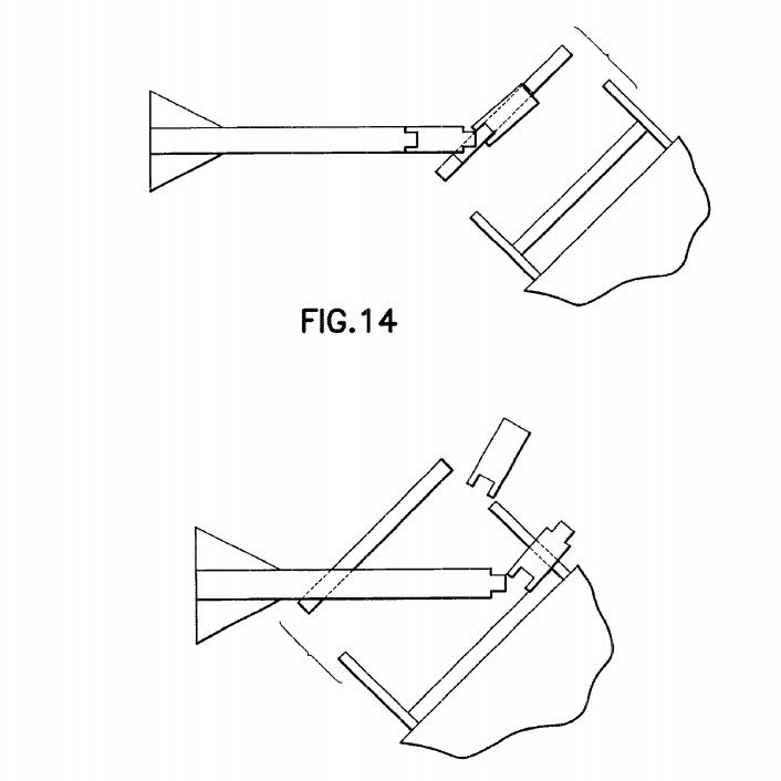

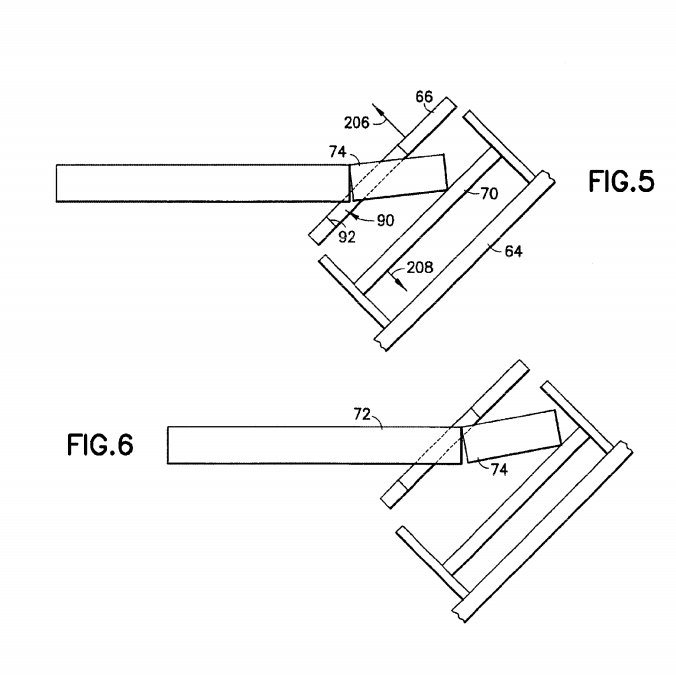

Кому нибудь попадался этот патент. Второй вроде как показывает работу тыльной плиты.
http://forumupload.ru/uploads/000a/e3/16/4809/112163.jpg
http://forumupload.ru/uploads/000a/e3/16/4809/314596.jpg
