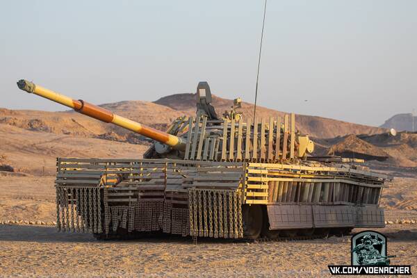

Тем временем мехбои ЦВО под чутким руководством своего варбосса продолжают совершенствовать свою техник
это не Сирия?
602
это не Сирия?
Пишут, что это с 201-й Таджикистане

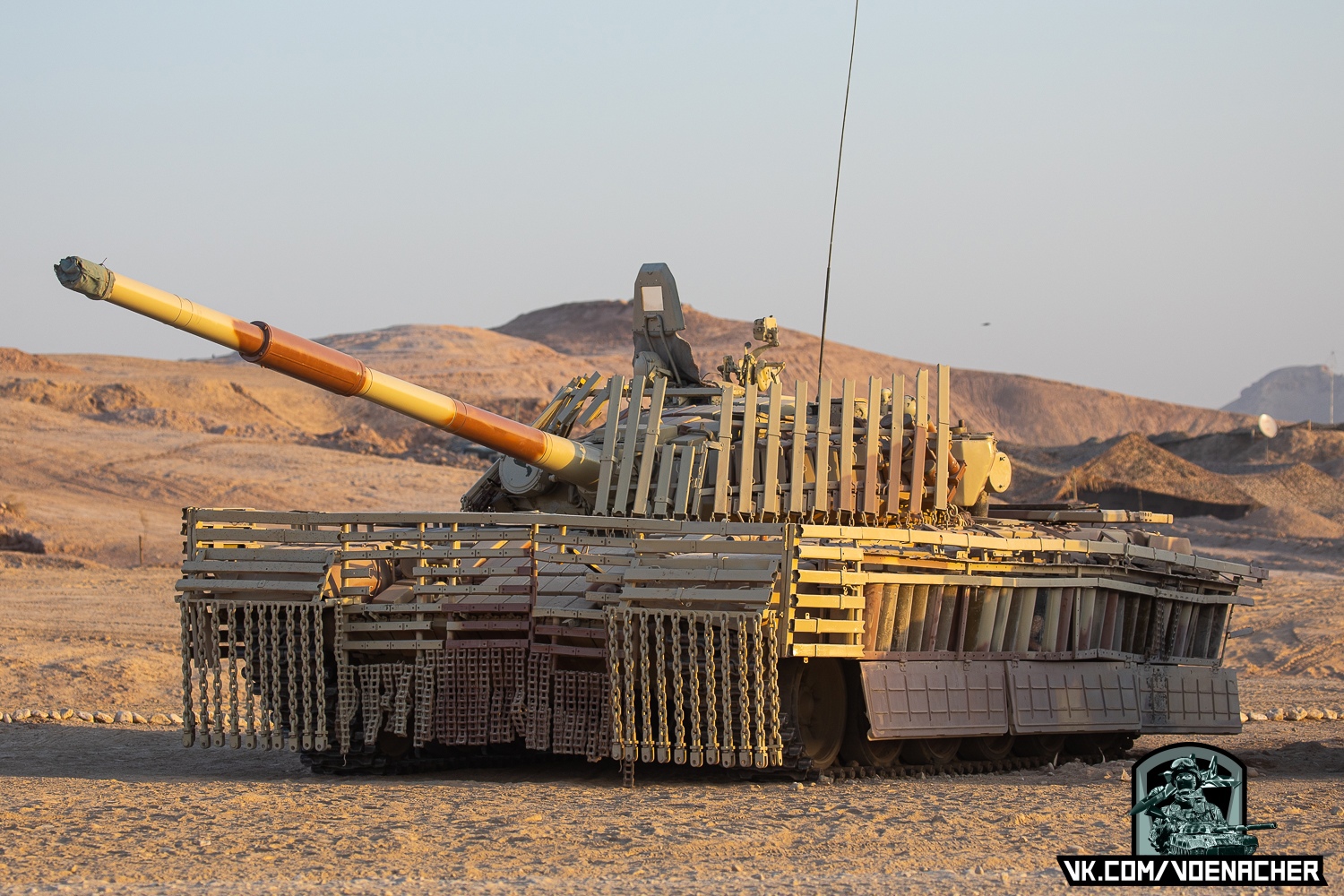

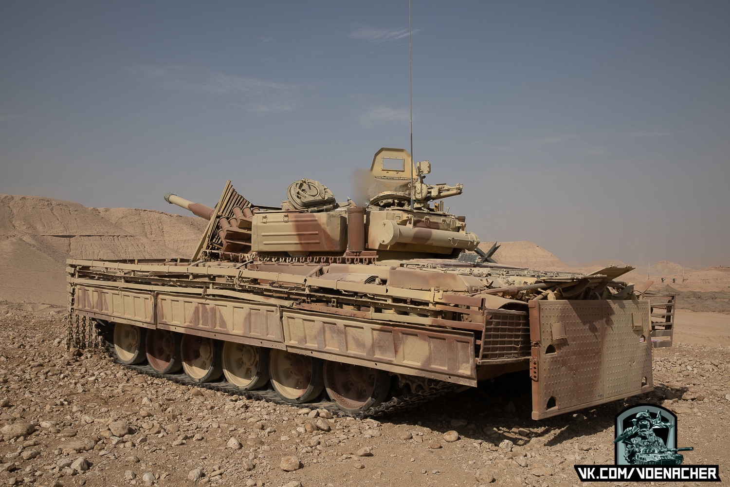

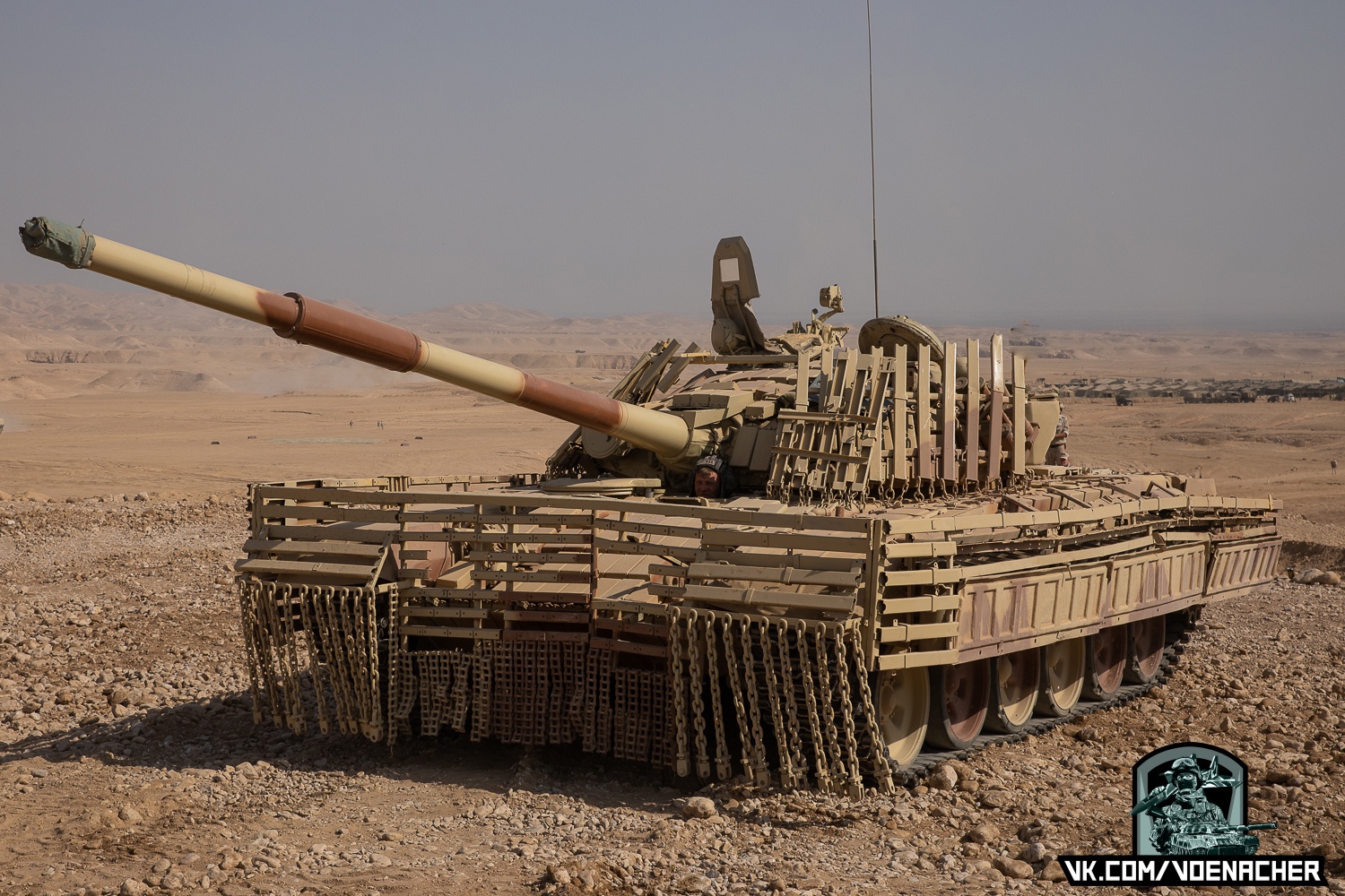

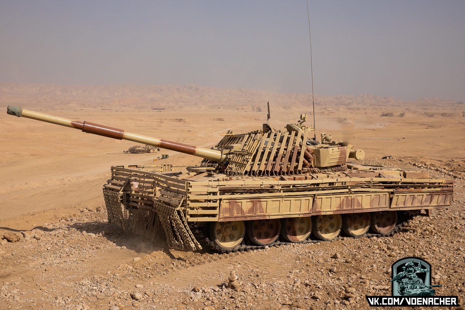

https://upforme.ru/uploads/000a/e3/16/168/t469539.jpg
https://upforme.ru/uploads/000a/e3/16/168/t455922.jpg
https://upforme.ru/uploads/000a/e3/16/168/t214085.jpg
https://upforme.ru/uploads/000a/e3/16/168/t857983.jpg

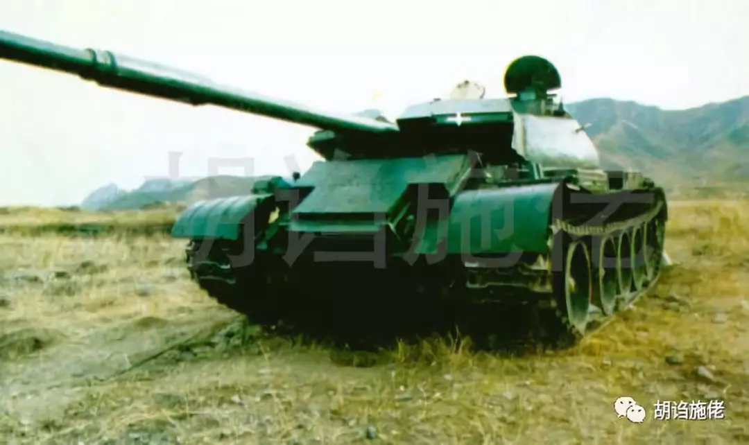

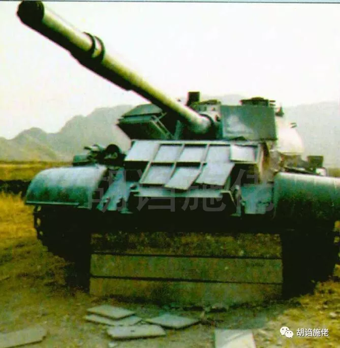

Тип 69 с дополнительной броней, имитирующий ОБТ Т-80У
Тип 69 с дополнительной броней, имитирующий ОБТ Т-80У, для баллистических испытаний в Китае. В 1994 году китайское «123 Engineering General Office» и «Институт монтажных технологий» совместно провели баллистические испытания против гипотетической боевой цели (Type-69 с дополнительной броней) на южной окраине Пекина. Для испытаний используются один из опытных образцов Тип-99 со 125-мм пушкой и новый, разрабатываемый APFSDS.
https://thedeaddistrict.blogspot.com/20 … itate.html
http://upforme.ru/uploads/000a/e3/16/4809/414435.webp
http://upforme.ru/uploads/000a/e3/16/4809/787099.webp

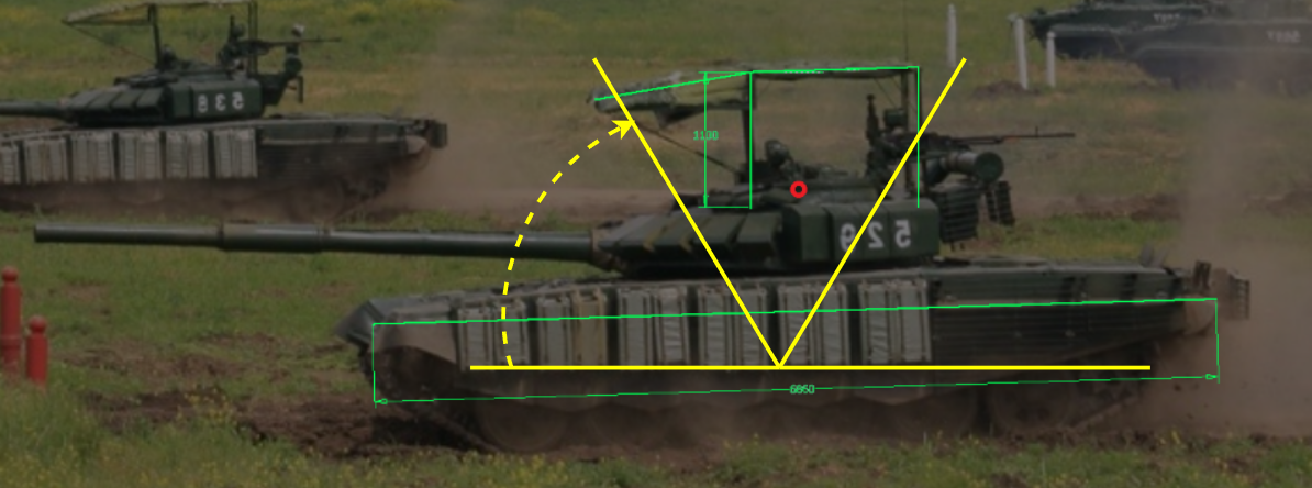

Знающие люди подскажите пожалуйста!
Стало мне интересно что из себа представляет поругаемый многими "Козырек" так масово появившихся на наших танков летом этого года.
Нашлась очень удачная фотография где танк представлен почти точно в профиль.
В результате получились у меня вот такие данные.
https://c.radikal.ru/c41/2112/6f/1632ab20408c.png
https://d.radikal.ru/d32/2112/59/6e992d7069b1.png
Вопрос состоит в том под какими углами чаще всего прилетает известное Американское ПТРК 3-го поколения?
И в том хватит ли расстояния для потери струей достаточной пробивной силы?
607
для крыши - нет.
Типовые траектории FGM-148 Javelin уже давно известны. Так что именно против этого ПТРК такие козырьки будут практически бесполезны.
На сколько я знаю диаграмма не показывает конечного участка траектории, там угол прилёта гораздо больше 12-13 градусов (по диаграмме оно приблизительно столько и выходит).
Даже по видео видно что там около 45 градусов.
Отредактировано Tactical Kit (2021-12-01 11:27:31)
Отредактировано Tactical Kit (Сегодня 18:27:31)
Очень точно в мельчайших деталях вопрос траектории Javelin описан в работе Джона Харриса и Натана Слегерса, представляющих университеты Джорджии и Алабамы, как в теоретической модели, так и по данным с радара. На рисунке в данной работе показан угол Эйлерапо траектории ПТУР, который в максимально точной модели при заходе на цель плавно меняется с 0° до 40° (средний угол 13°), так как фактически всю траекторию снижения ракета должна четко наблюдать цель. За 50 метров от цели ракета раскачивается от 30° до 60°, пытаясь подравняться под цель и при этом выполняется примерно 5 резких зигзагоподобных маневров, требующих особо точного наблюдения цели.
Вот углы в 60 градусов на фото. Как видим, ракета практически всегда будет лететь мимо козырька.
http://upforme.ru/uploads/000a/e3/16/2680/805722.png
А с чего вы взяли что ракета наводится на геометрический центр танка?
616
И будет попадать на максимально защищенные проекции с ДЗ
Очевидно, что цель защиты значительное уменьшение вероятности фатального уничтожения танка но не 100%. Если 50% уже очень хорошо.
не думаю что это от Джавелина, чем там в башни попадали в онлайн режиме?
А больше не от чего в данном конкретном месте.

617
:idea: ну ну время покажет, не дай бог конечно
618
Двигатель?
619
Аарон написал(а):
Двигатель?
Внимательно прочитайте мой комментарий на картинку. Судя по роликам, Джавелин может попасть куда угодно. На картинке он попадает в лобовые проекции. Я вообще не считаю этот ПТРК чудо оружием. Он же прямого действия. В украинских реалиях укусить может вне всяких сомнений. Ну от этого и защищаются. Пытаются по крайней мере. Повлиять на ход боевых действий он не может от слова совсем.
