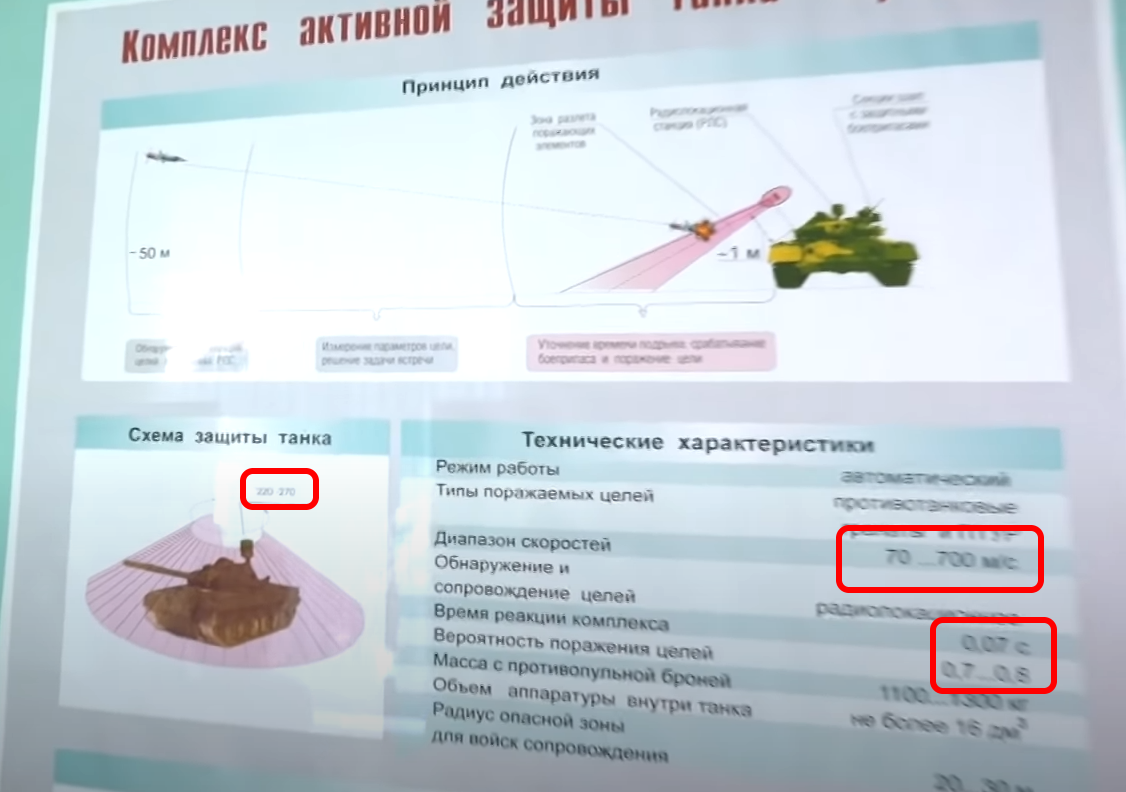

У вас ещё выше картинка про Афганит, если не путаю, это тоже из Вики от подобных сочинителей - Афганит у них сбивает из пулемета ПТУР, "отключает с помощью РЭБ управление ракетами", имеет какой-то дальний радиолокатор и т. д.
Вообщем с Вики надо быть осторожным.
