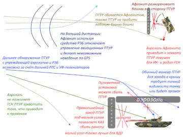

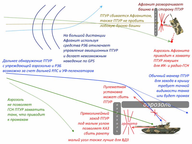

Механический кот написал(а):
Что касается Джавелин
Уже достаточно давно выпускается ракета с ГСН с матрицей 128х128 элементов, должны, если не путаю, в ближайшее время начаться закупки новых ракет с неохлаждаемой матрицей в ГСН (разрешением то ли 320х240, то ли 640х480), пусковая также пару модернизировалась.
Описание работы ГСН Javelin из википедии, которое вы привели, очень путанное и странное, ГСН ракеты цель видит все время, с момента до пуска (ракета в ТПК) и до попадания в цель, чтобы сорвать наведение нужно сделать цель невидимой - быстро переместиться из поля зрения ГСН со скоростью превышающей скорость доворота ГСН и ракеты или поставить помеху перекрывающую на достаточно длительное время полностью цель.
Artemus написал(а):
Вы продолжаете спорить сам с собой? Вы вообще с чего решили, что козырьки от ПТУР должны защищать?
Я объяснил подробнее, что имел в виду в части начального сообщения.
А вы могли бы вместо неудачной иронии и встречных вопросов прямо написать от чего по вашему защищают эти конструкции и почему вы так решили.
551
Я не понял, честно говоря ваш вопрос.. Ракета в контейнере цель видеть не может. Очевидно, что сканирование ГСН начинает с начала пологого пикирования ( те самые последние 700 метров). Она ищет снятую прицелом и заложенную в ее память тепловую сигнатуру цели на  участке местности где она была с учетом того что цель под несколько другим ракурсом. Вот и все. Вот и я говорю о помехах. Танк обнаружив РЛС ракету летящую в его сторону где то на такой дальности, вычисляет скорость ракеты и своевременно отстреливает гранату (гранаты) с многоспектральной помехой. Бинго!
Касаемо козырька - вообще стыдно, что страна которая может в Циркон и Кинжал занимается херней. Он поможет вне всякого сомнения с определенной долей вероятности. Но... Можно то же самое сделать на заводе, установить туда ДЗ и это была бы реально дешевая и эффективная штука.
Отредактировано Механический кот (2021-09-02 16:09:30)

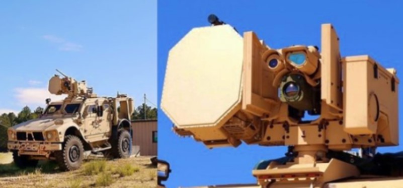

552
Собственно, все уже есть. Только не на Т-72Б3М.
https://upforme.ru/uploads/000a/e3/16/3951/t452683.gif
553
из пулемета сбивать ПТУР , а еще говорят ворошиловские стрелки пилоту юнкерса в глаз попадали  :P
554
Да пытаются конечно. И не только мы..
https://upforme.ru/uploads/000a/e3/16/3951/t181294.jpg

556
В предыдущей теме я вполне доходчиво объяснил причину их появления.
557
Так и эта штука не против ПТУР. Хотя внезапно, она имеет общее с козырьками.
