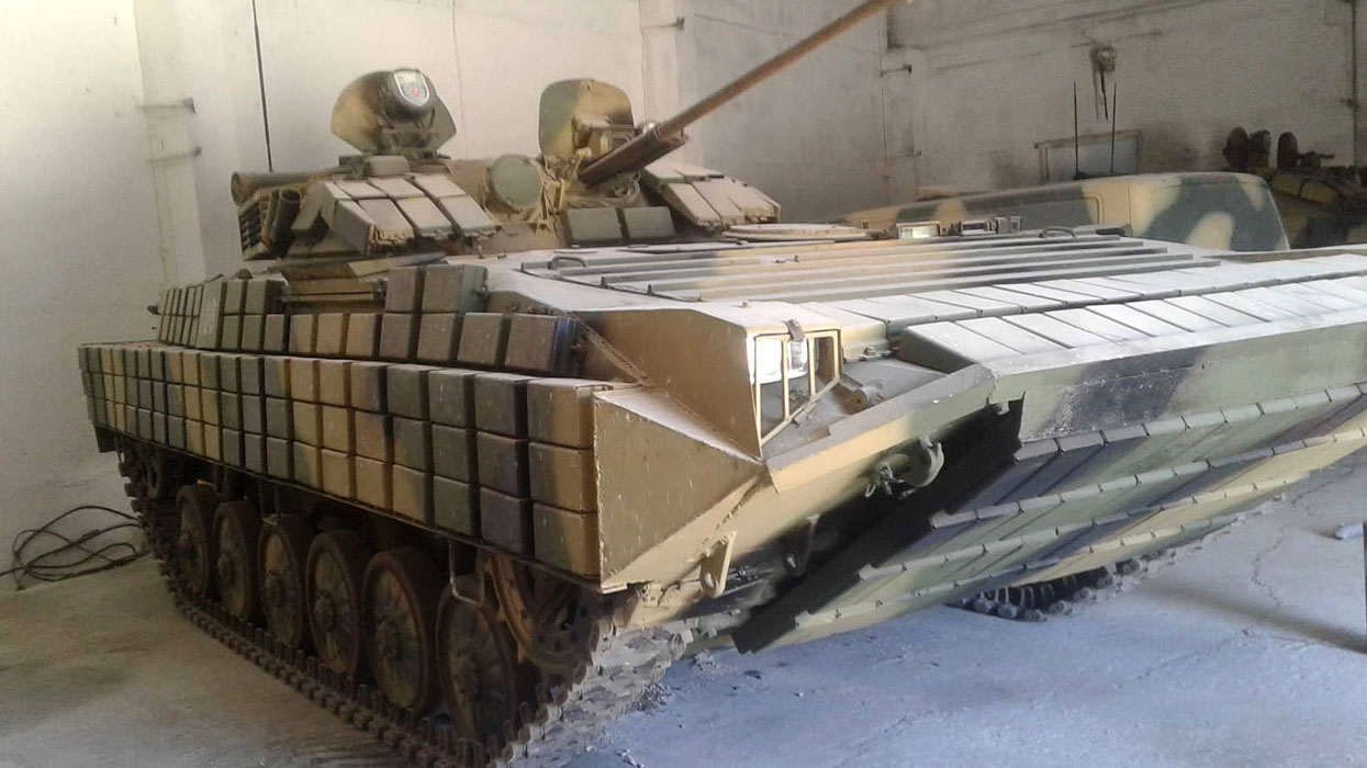

В тему про использование ДЗ на легкобронированной технике (тут сразу вспоминаются самопальные крепления ДЗ на БМП в ЛНР/ДНР).
http://upforme.ru/uploads/000a/e3/16/4402/45252.png
http://upforme.ru/uploads/000a/e3/16/4402/23939.png
http://upforme.ru/uploads/000a/e3/16/4402/836772.png
http://upforme.ru/uploads/000a/e3/16/4402/978691.png
http://upforme.ru/uploads/000a/e3/16/4402/329745.png
http://upforme.ru/uploads/000a/e3/16/4402/719311.jpg

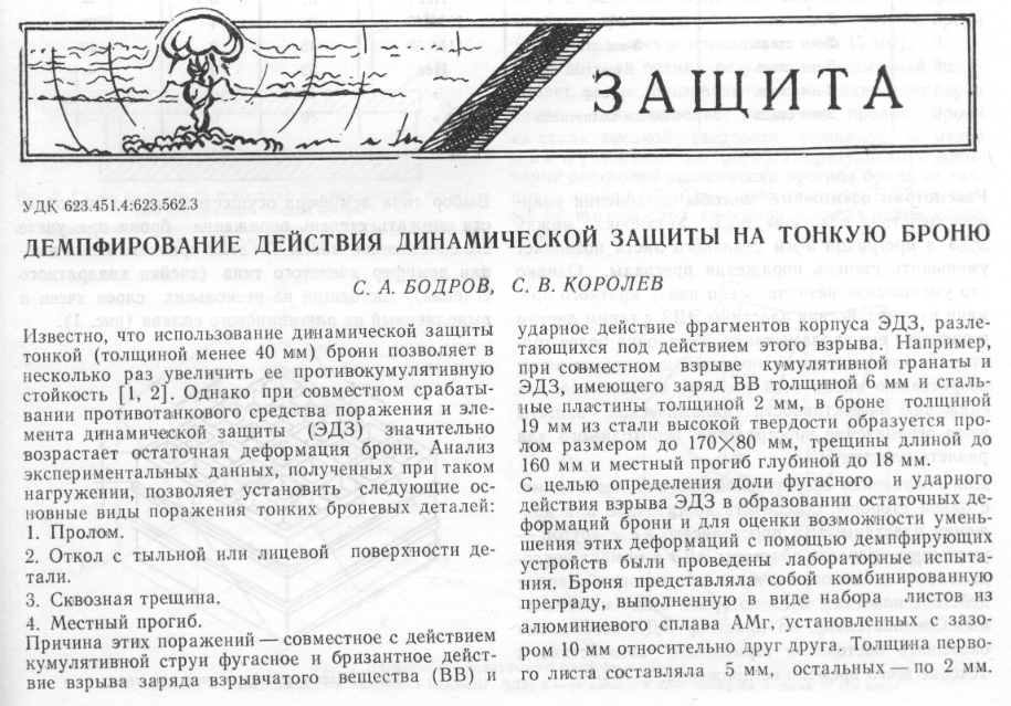

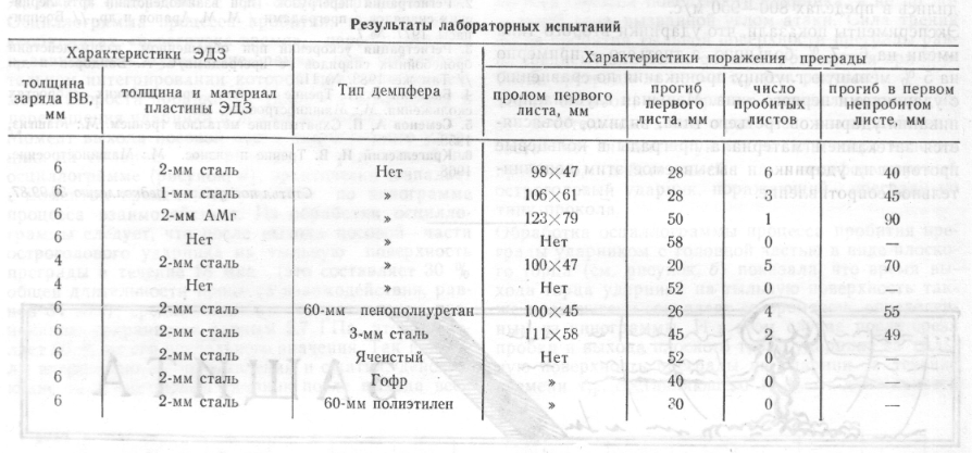

Ето от чего, предвесник 4С24?
454
Andrei_bt написал(а):
Нож.
Понятно, спасибо.

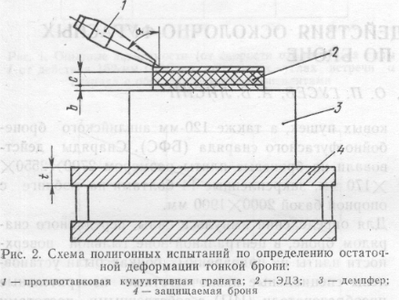

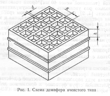

Если данный демпфер пористый, то похоже он и стоит на Нож-Л и Ракетке
https://ic.pics.livejournal.com/andrei_bt/18425682/145723/145723_600.jpg
https://ic.pics.livejournal.com/andrei_bt/18425682/145477/145477_600.jpg

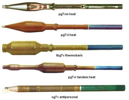

У КОГО ЕСТЬ  РАСШИФРОВКА  БУКВ ВЫСТРЕЛОВ К РПГ-7В2.

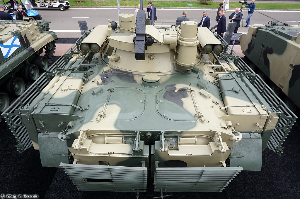

https://vpk.name/file/img/Pic_6_NII_Stali_12_10_12.tif.jpg
отрохов написал(а):
а эта модификация БМП-2 с такими экранами разве ещё может плавать?
Да, там же поплавки на экранах стоят.
459
на ютубе есть видео о данном гранатомете и все выстрелы к нему, включая новые , с термобарической начинкой и тандемные
расшивровки побуквенной нет - это как завод  назовет. Есть широко известные ПГ-7ВМ ,ПГ-7ВЛ ( это самая мощная кумулятивная) ,ПГ-7ВР ( тандемная для танков с ДЗ) ,ТПГ-7В (термобарическая) ,и осколочная калиберная  ОГ-7В . четыре последних -основные современные, перввый - предшественник ПГ-7ВЛ. Буква Л - проект назывался Луч или по фамилии разработчика Ленин .http://upforme.ru/uploads/000a/e3/16/2328/t407881.jpg
были еще разговоры за МШВ (многоцелевой штурмовой выстрел  МШВ- ПГ-7ВЯ ) . только его никто не видел и не известно , выпускается ли он http://www.megasword.ru/index.php?pg=803
вот собственно и все. Основных - 4 выстрела , кума , тандемная , термобарическая и осколочная. Те которые раньше делались - это все модификации кумы

Это я все знаю, вопрос возник про буквы ВС, ВМ, ВЛ. ПОЧЕМУ ТО МНОГИЕ СЧИТАЮТ ЧТО ЭТО МАТЕРИАЛ КУМУЛЯТИВНОЙ ВОРОНКИ, сталь, медь, латунь, вот где вопрос.
конкретно по ПГ-7ВЛ буква Л означает или название НИОКР , проект Луч  или по первой букве конструктора .И к материалу воронки не имеет отношения. А внутризаводскую спецификацию или расшифровку вряд ли вообще кто выложит в здравом уме- подписка -дело серьезное.Хотя за рубежом копий полно , только качество там сильно страдает - где нормальные , а где чуть ли не из говна слеплено....
те же ВМ попадались с медной, стальной воронкой, РБК надо смотреть может там есть данные на материал воронки и как его считывать с БП
Цитата из книги "РПГ-7 40 лет на вооружены - ПРОТИВОТАНКОВЫЕ ГРАНАТОМЕТНЫЕ КОМПЛЕКСЫ"
Впоследствии к гранатомету РПГ-7 был разработан выстрел ПГ-7ВМ (М означает модернизированный — ведущий конструктор В.И. Медведев).

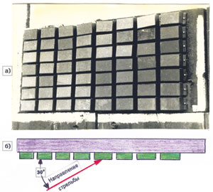

Устройство блоков на башне танка Т-72Б3 обр. 2016
http://upforme.ru/uploads/000a/e3/16/4383/593408.jpg
474
Как и ожидалось-конструкция аналогичная 4С24 только без демпферов
