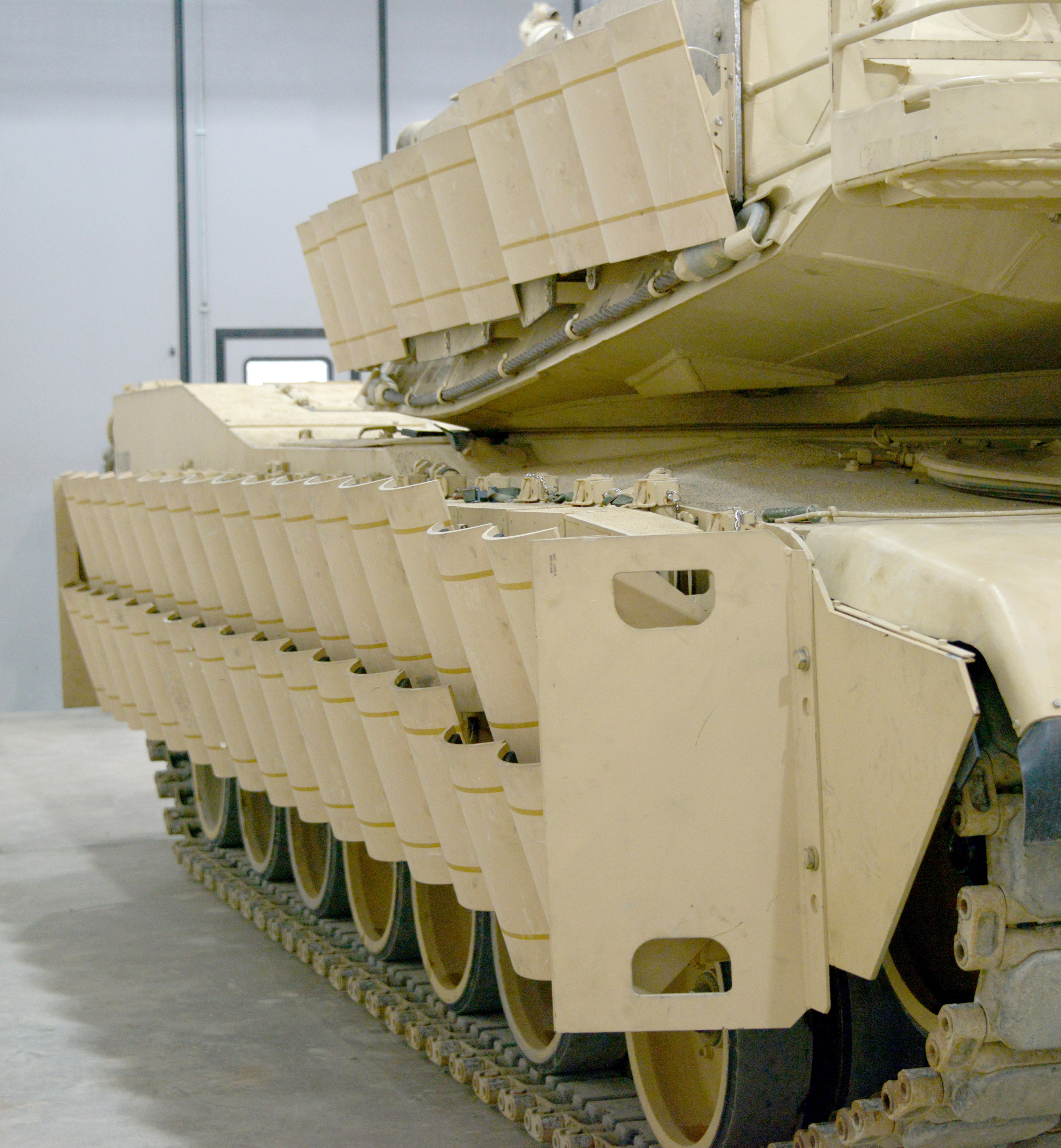

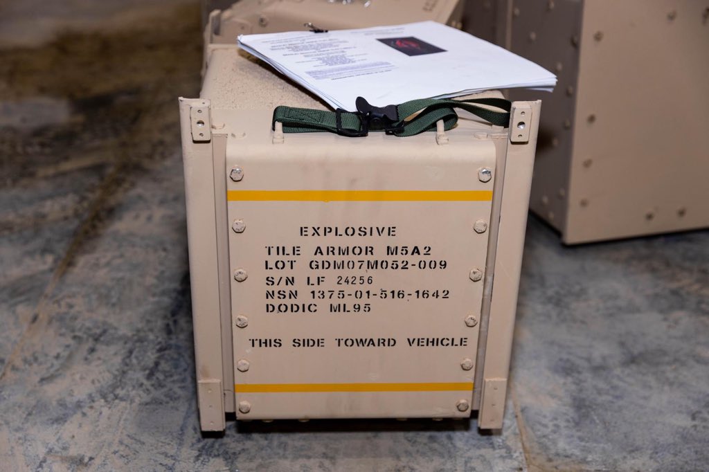

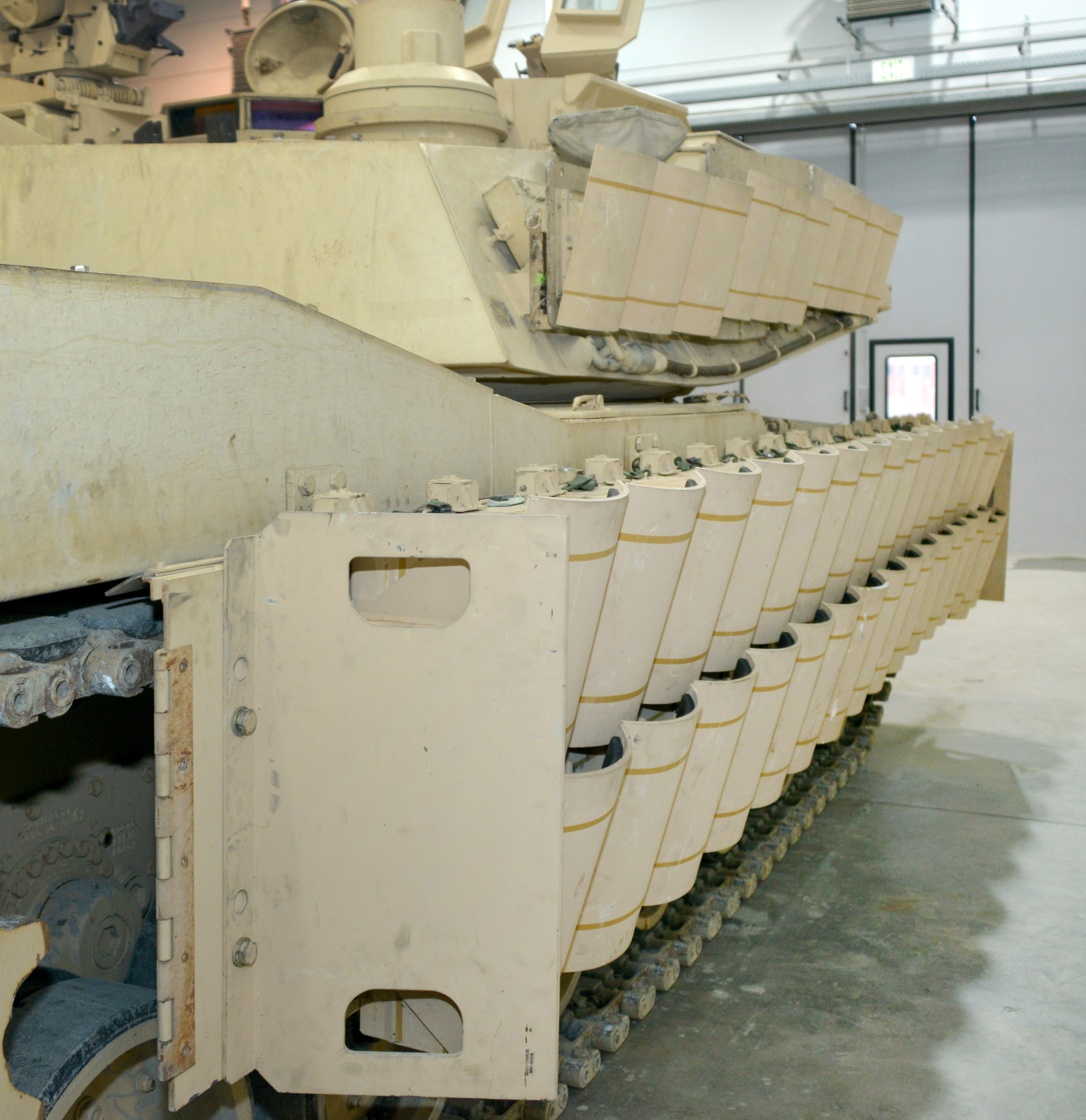

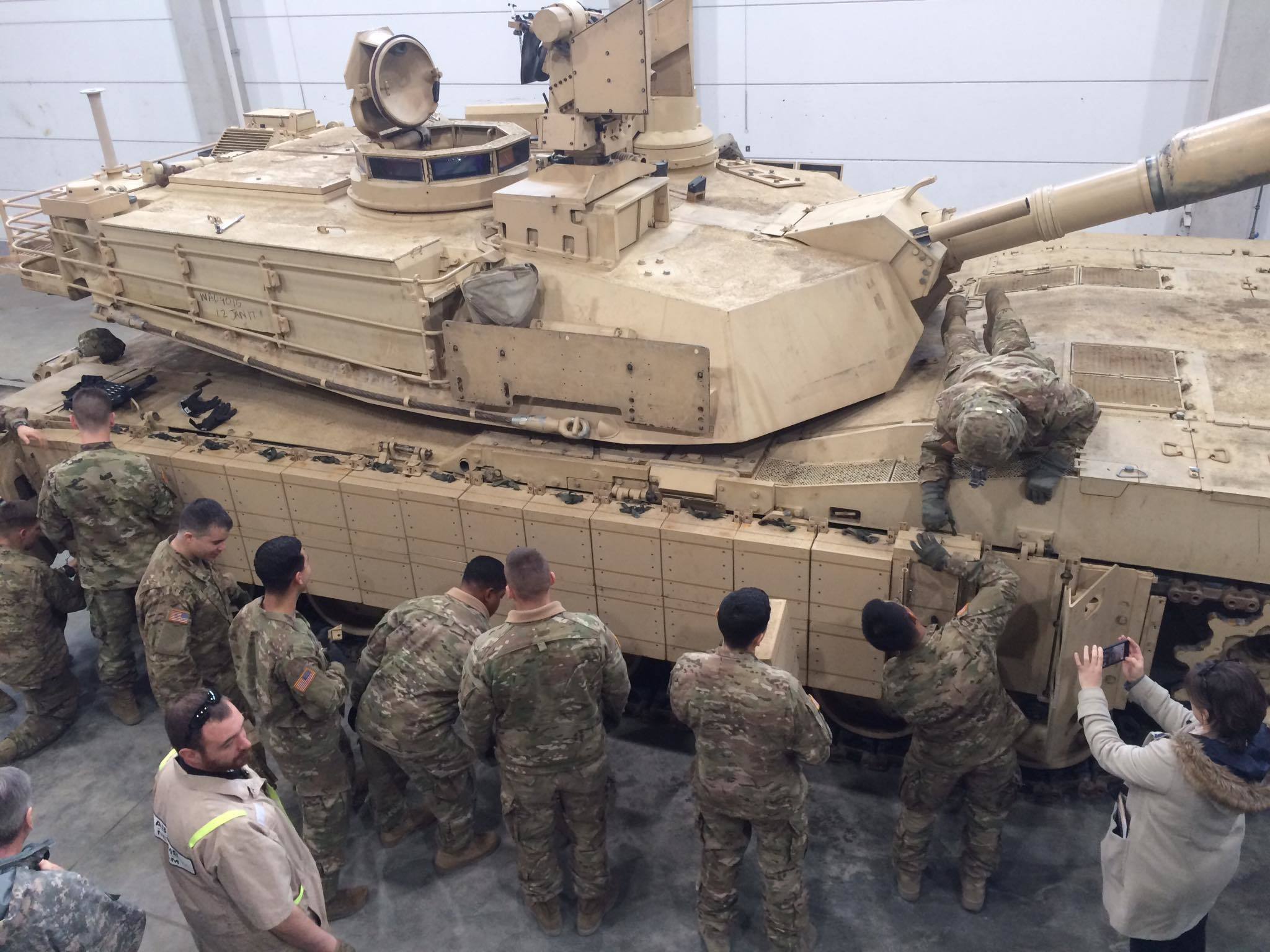

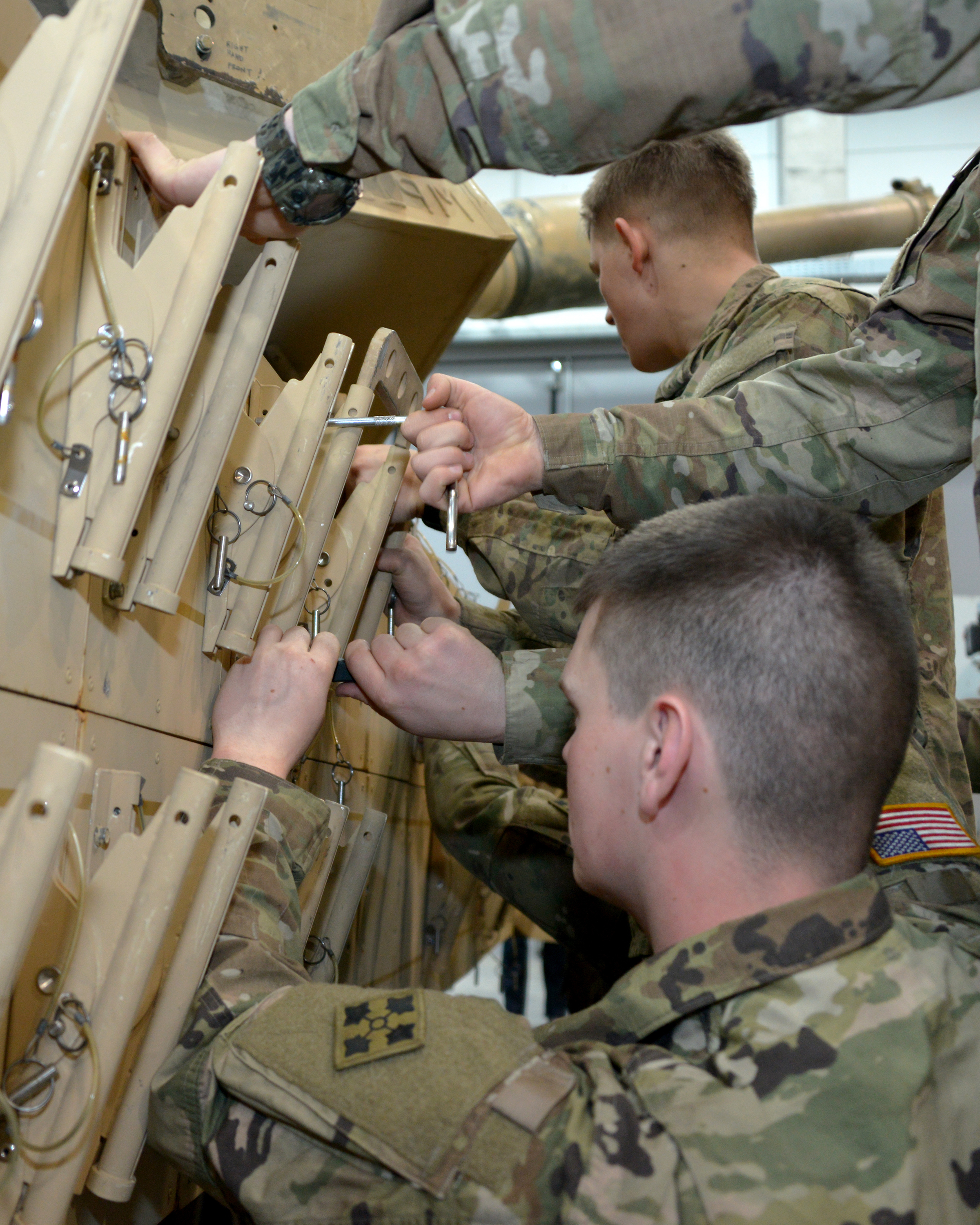

Известные фото установки ДЗ ARAT на M1A2 SEP v.2, но полный набор очень больших фото - архивом (27 фото). Отсюда, отсюда и отсюда.
http://forumupload.ru/uploads/000a/e3/16/2496/t41625.jpg
http://forumupload.ru/uploads/000a/e3/16/2496/t399023.jpg
http://forumupload.ru/uploads/000a/e3/16/2496/t169404.jpg
http://forumupload.ru/uploads/000a/e3/16/2496/t345422.jpg
http://forumupload.ru/uploads/000a/e3/16/2496/t411376.jpg
http://forumupload.ru/uploads/000a/e3/16/2496/t183921.jpg

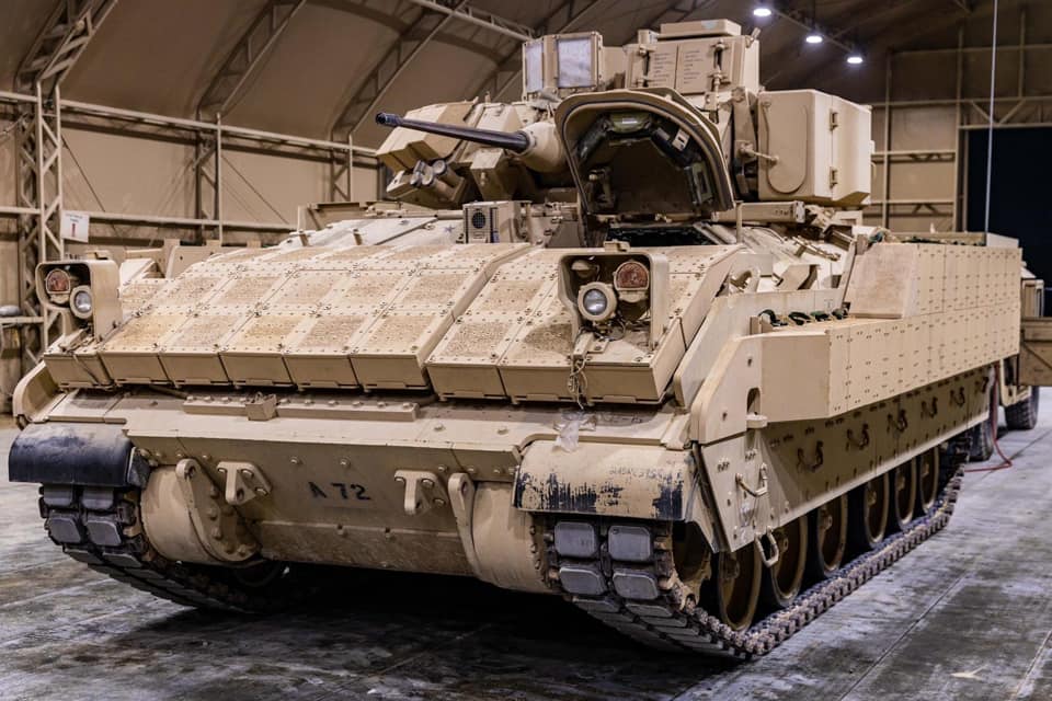

Установка ДЗ BRAT на M2A2 ODS, отсюда.
http://forumupload.ru/uploads/000a/e3/16/2496/t965731.jpg
http://forumupload.ru/uploads/000a/e3/16/2496/183612.jpg
http://forumupload.ru/uploads/000a/e3/16/2496/619365.jpg
http://forumupload.ru/uploads/000a/e3/16/2496/152440.jpg
http://forumupload.ru/uploads/000a/e3/16/2496/792893.jpg

Спасибо!
Судя по допброне и обвесу машины М2А3, панорама снята.
432
Это 30-ая бронетанковая бригада Национальной гвардии, если посмотреть свежие фото и известную бумажку - у них M2A2 ODS.
433
Таки да :blush: , ODS. Не думал что их прокачали поставив допброню и камеры с прочим от А3

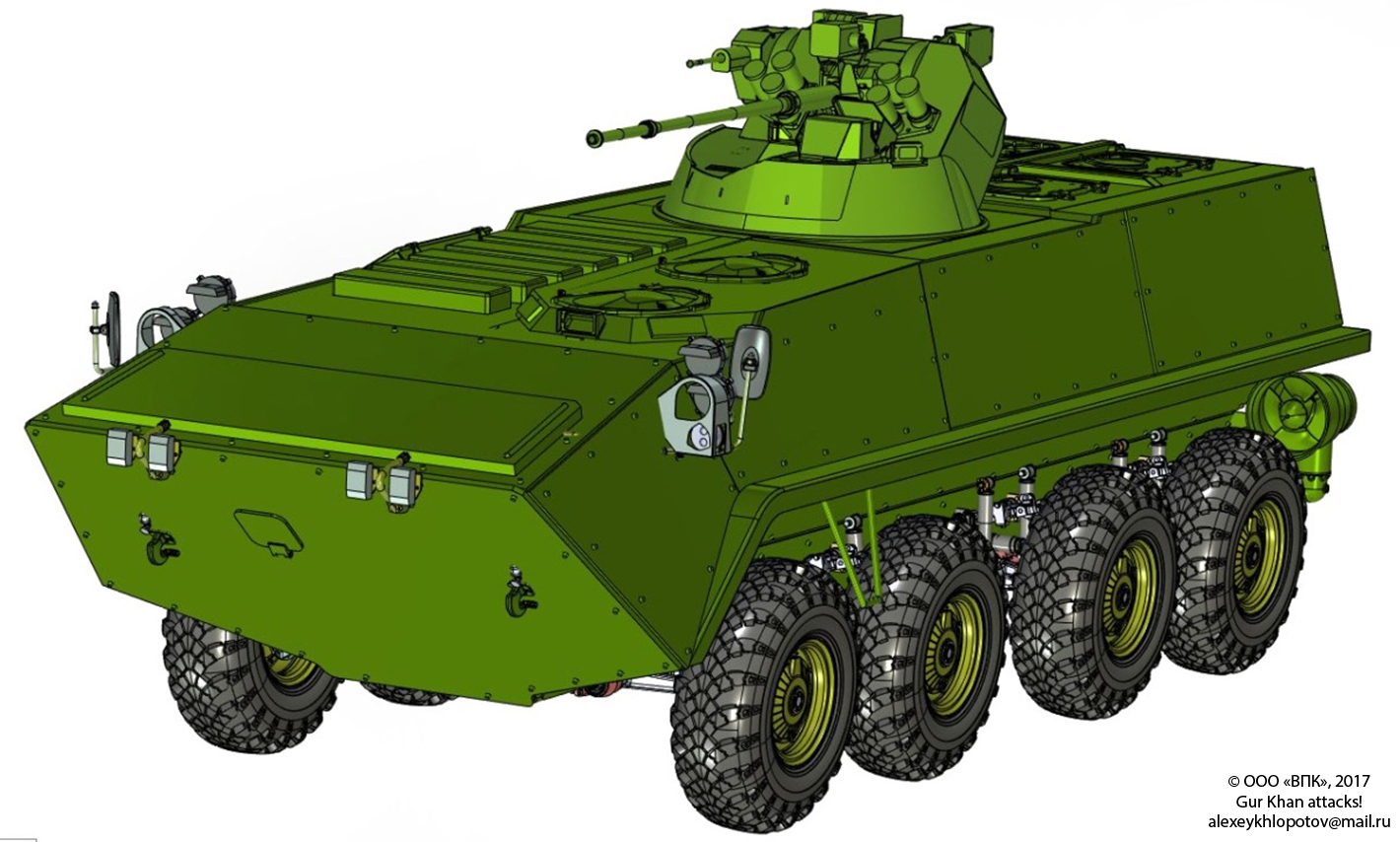

http://forumupload.ru/uploads/000a/e3/16/168/t877073.jpg
НИИ Стали кроме известной ДЗ 4С24 привез на выставку и вот такой образец разнесенной брони, с титановым лицевым слоем.
Интересно, а не эти ли титаново-стальные панели подразумевались для допбронирования концепта БТР-87?
http://forumupload.ru/uploads/000a/e3/16/168/t552600.jpg
439
Врядли, титановая допброня новое, опытное, предложение. На БТР-87 с вероятностю в 99% стоият стальные экраны.
440
Она только в этом году показана впервые открыто, вполне вероятно что в закрытом режиме, для предприятий, эту разработку уже несколько лет таскают.
Пока на ходовом макете ничего не стоит, вопрос про концепт, судя по инсайду Алексея Хлопотова, задумывались в том числе титановая допброня.
Его защита усилена навесными панелями из броневой керамики или броневых титановых сплавов.
Насколько я знаю титан только в экранах VBCI используется.

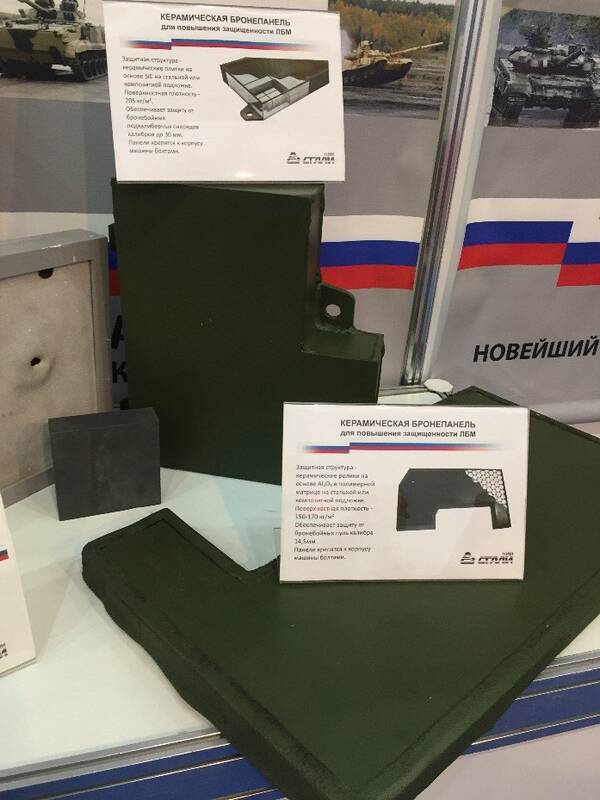

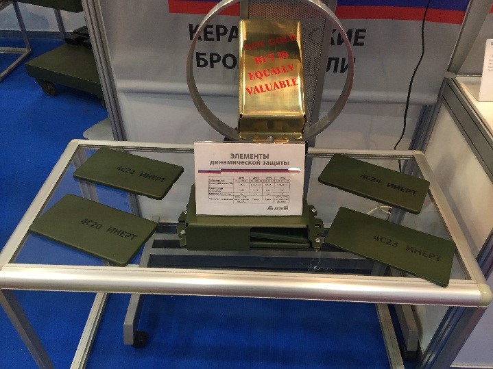

«НИИ стали» на выставке Армия-2020
НИИ стали 3 года не принимал участия в выставке Армия, естественно поэтому за эти три года сумел наработать и довести до опытных образцов или серии целый ряд новых разработок.
http://forumupload.ru/uploads/000a/e3/16/168/t396975.jpg
Новое противоминное кресло НИИ стали тоже показывает впервые. Оно отличается от предыдущих моделей лучшими эргономическими показателями и улучшенной системой гашения ударных динамических перегрузок.
В качестве серийной продукции НИИ стали представлял на выставке керамические бронепанели для военной техники, элементы динамической защиты, СЭМЗ, решетчатые экраны, РПМ «Накидка», сталь 44С-св-Ш.
http://forumupload.ru/uploads/000a/e3/16/168/t228458.jpg
Серийные керамические бронепанели
http://forumupload.ru/uploads/000a/e3/16/168/t676592.jpg
СЭМЗ
http://forumupload.ru/uploads/000a/e3/16/168/t87650.jpg
Элементы динамической защиты
http://forumupload.ru/uploads/000a/e3/16/168/t659268.jpg
Решетчатый экран и РПМ «Накидка»

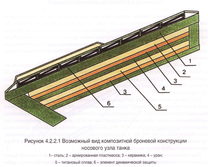

447
О.Н. Брилёв, ТАНКИ, 2015
http://forumupload.ru/uploads/000a/e3/16/4402/616845.png
Зы, несколько напоминает ВЛД Т-72Б обр. 89
Отредактировано МЛ (2020-11-30 22:09:22)
448
Больше похожа на ВЛД Т-80У/УД
http://btvt.narod.ru/4/t-80ud/turret_2.jpg
Уран конечно настораживает
449
Это просто чтобы показать как пример, а то смешались в кучу кони и люди - уран, титан, пластмасса, керамика, ДЗ в одном флаконе.
450
Прям стих
