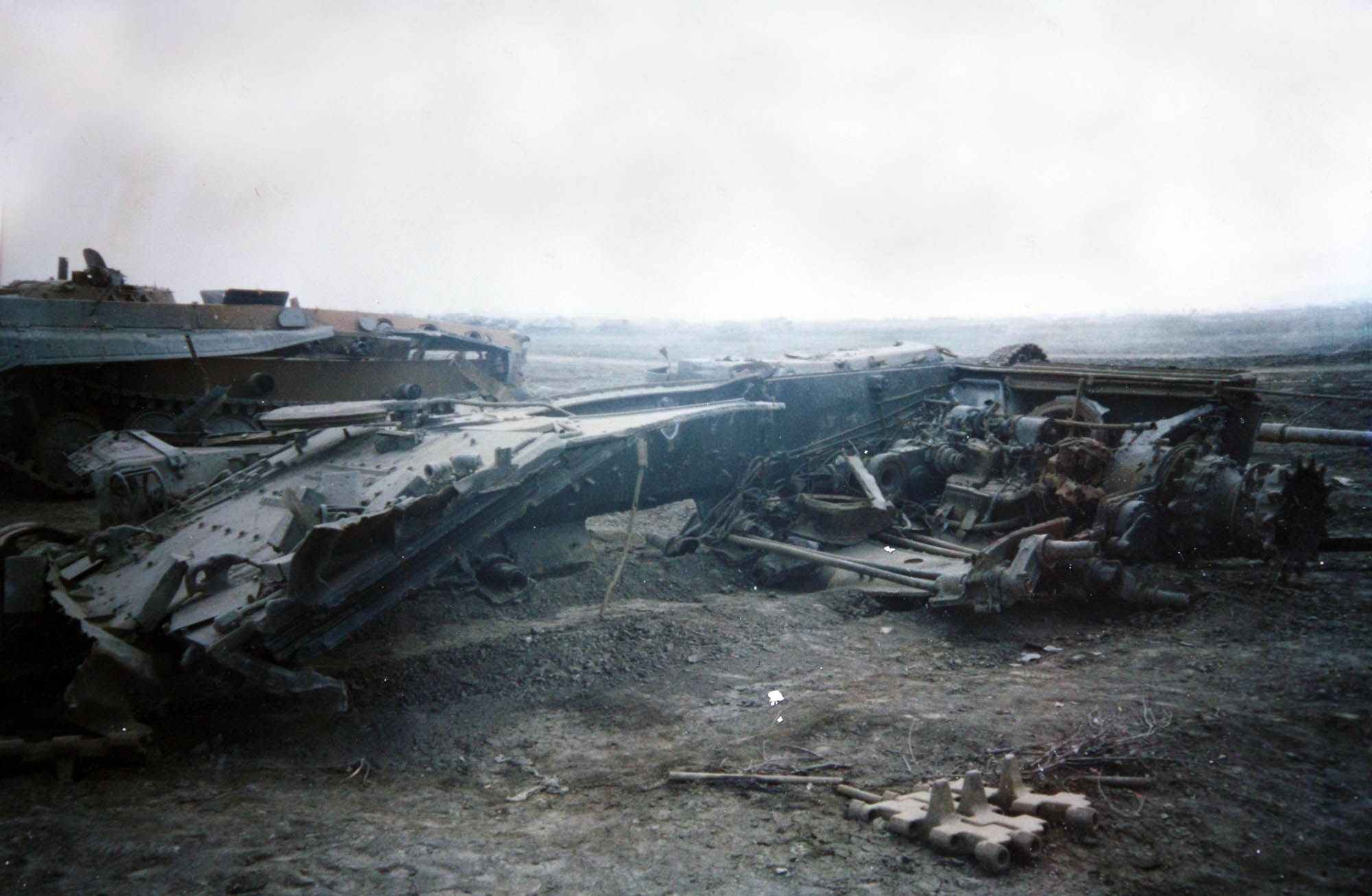

Подскажите пожалуйста что, где, как, когда? Ато  гугл не распознаёт.
http://upforme.ru/uploads/000a/e3/16/79/41292.jpg
393
что осталось от 72 (фоткал в Ханкале на сборном пункте), со слов очевидцев - РПГ 7.

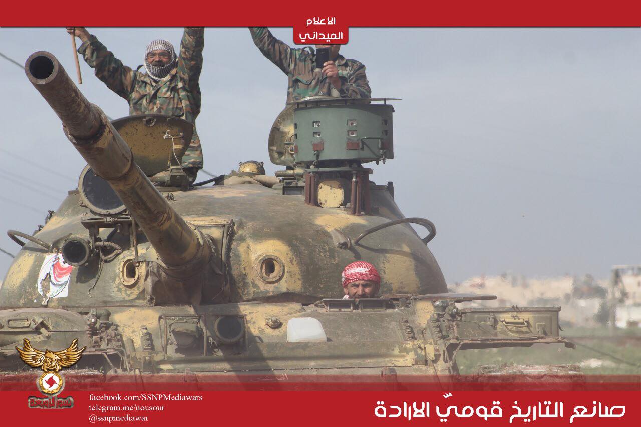

Сирийский T-72M с СОЭП Sarab-3.
Вроде попал под удар БПЛА,  было даже видео, где прилетает в борт.

398
scout написал(а):
Сирийский T-72M
Просто Т-72 -- дальномерная труба на башне.

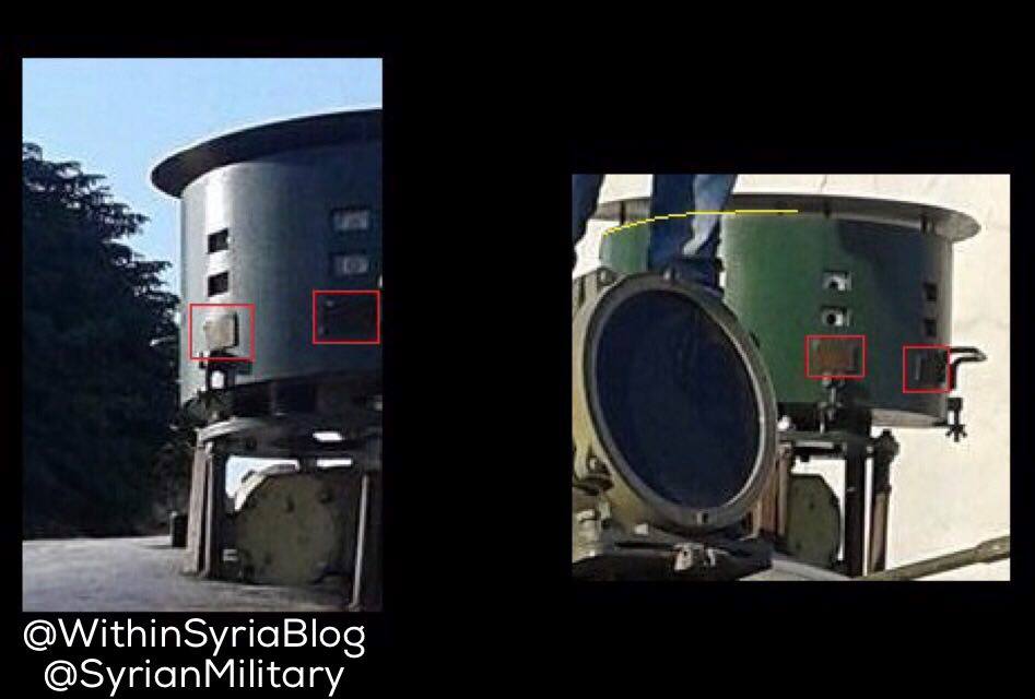

399
На машине вижу только обычный Сараб-2. Сараб-3 кто-нибудь вообще видел?
400
Сараб-3, имеется нижний, третий, ряд окон. Возможно это единственный образец и название ему дано от балды.
http://upforme.ru/uploads/000a/e3/16/2496/39107.jpg
http://upforme.ru/uploads/000a/e3/16/2496/12046.jpg
401
У меня впечатление что на фото была просто версия Сараб-2. На машинах в поле максимум только Сараб-2 замечал.

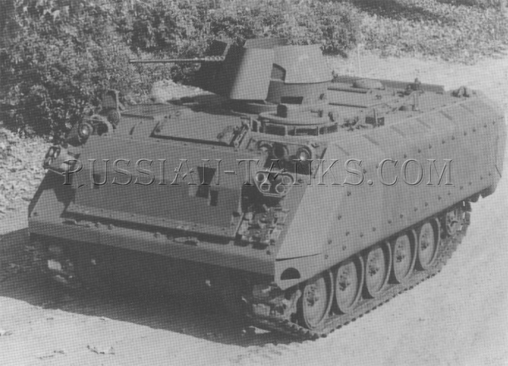

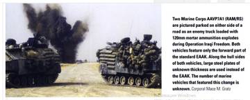

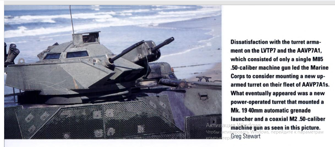

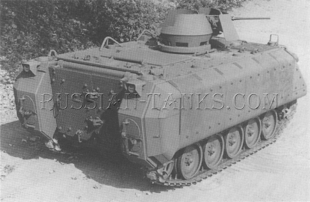

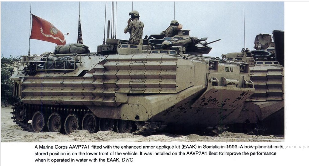

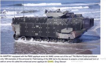

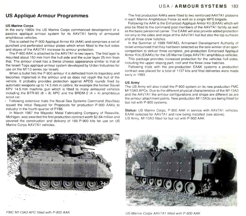

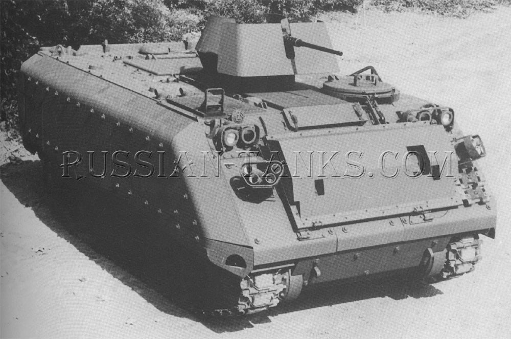

FMC Applique Armor Kit
http://upforme.ru/uploads/000a/e3/16/1636/t89126.jpg
На AAV7
http://upforme.ru/uploads/000a/e3/16/1636/t69593.jpg
http://upforme.ru/uploads/000a/e3/16/1636/t11530.jpg
http://upforme.ru/uploads/000a/e3/16/1636/t81147.jpg
http://upforme.ru/uploads/000a/e3/16/1636/t17382.png

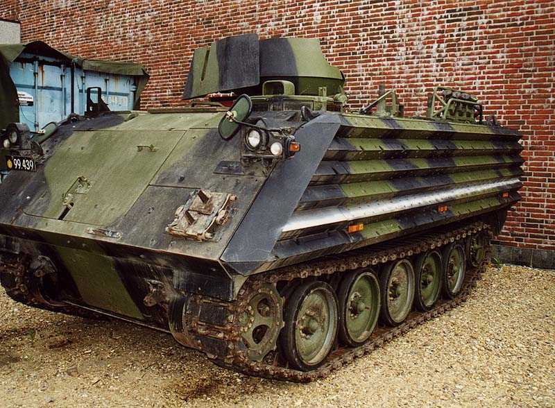

M113
http://upforme.ru/uploads/000a/e3/16/1636/t26307.jpg
http://upforme.ru/uploads/000a/e3/16/1636/t41948.jpg
http://upforme.ru/uploads/000a/e3/16/1636/t94811.jpg
http://upforme.ru/uploads/000a/e3/16/1636/t96741.jpg
Варианты

404

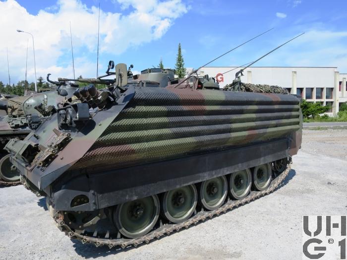

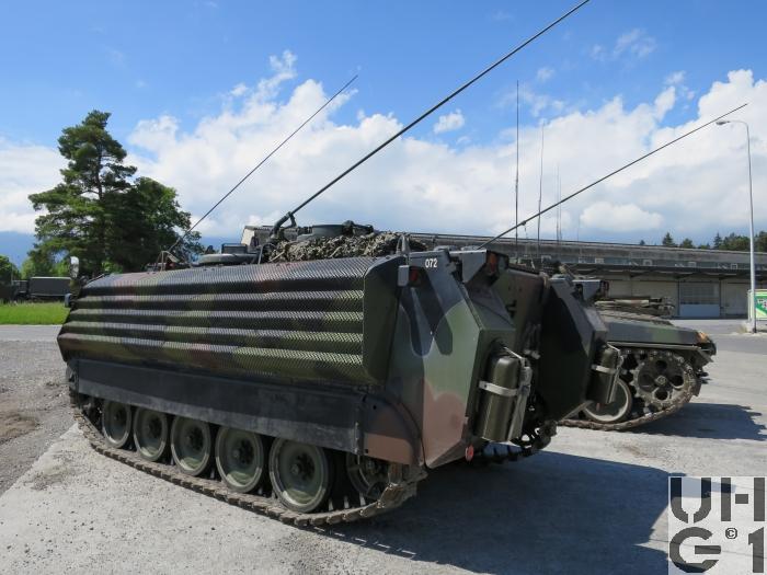

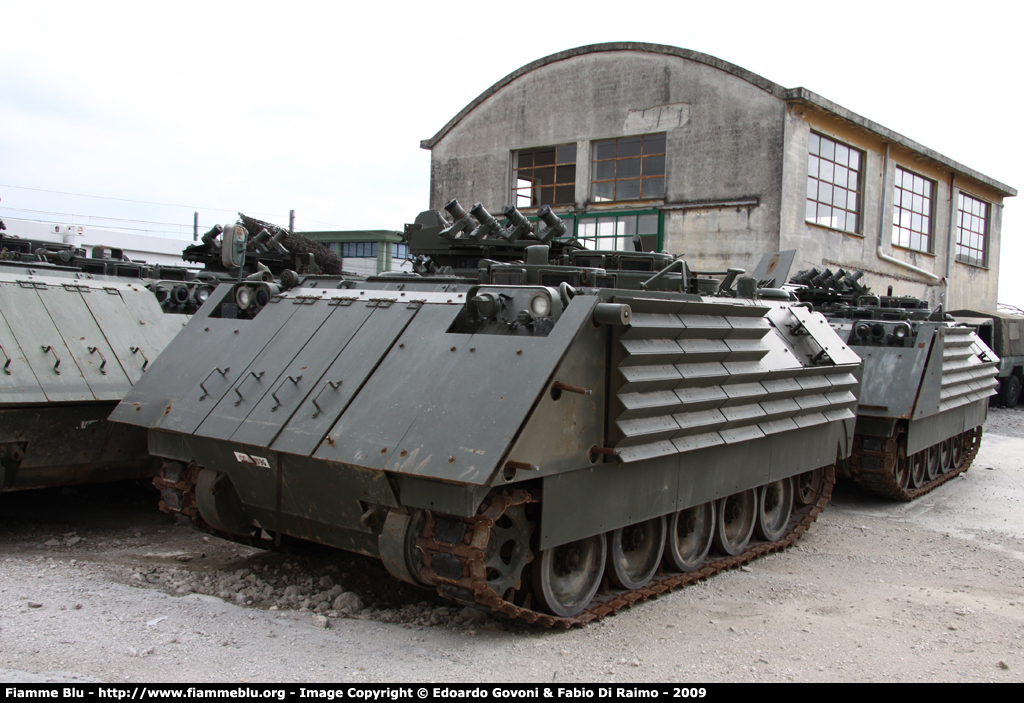

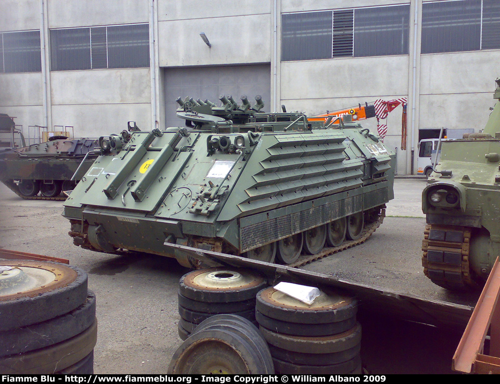

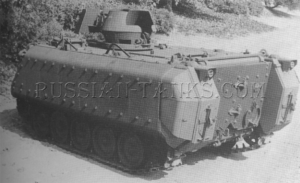

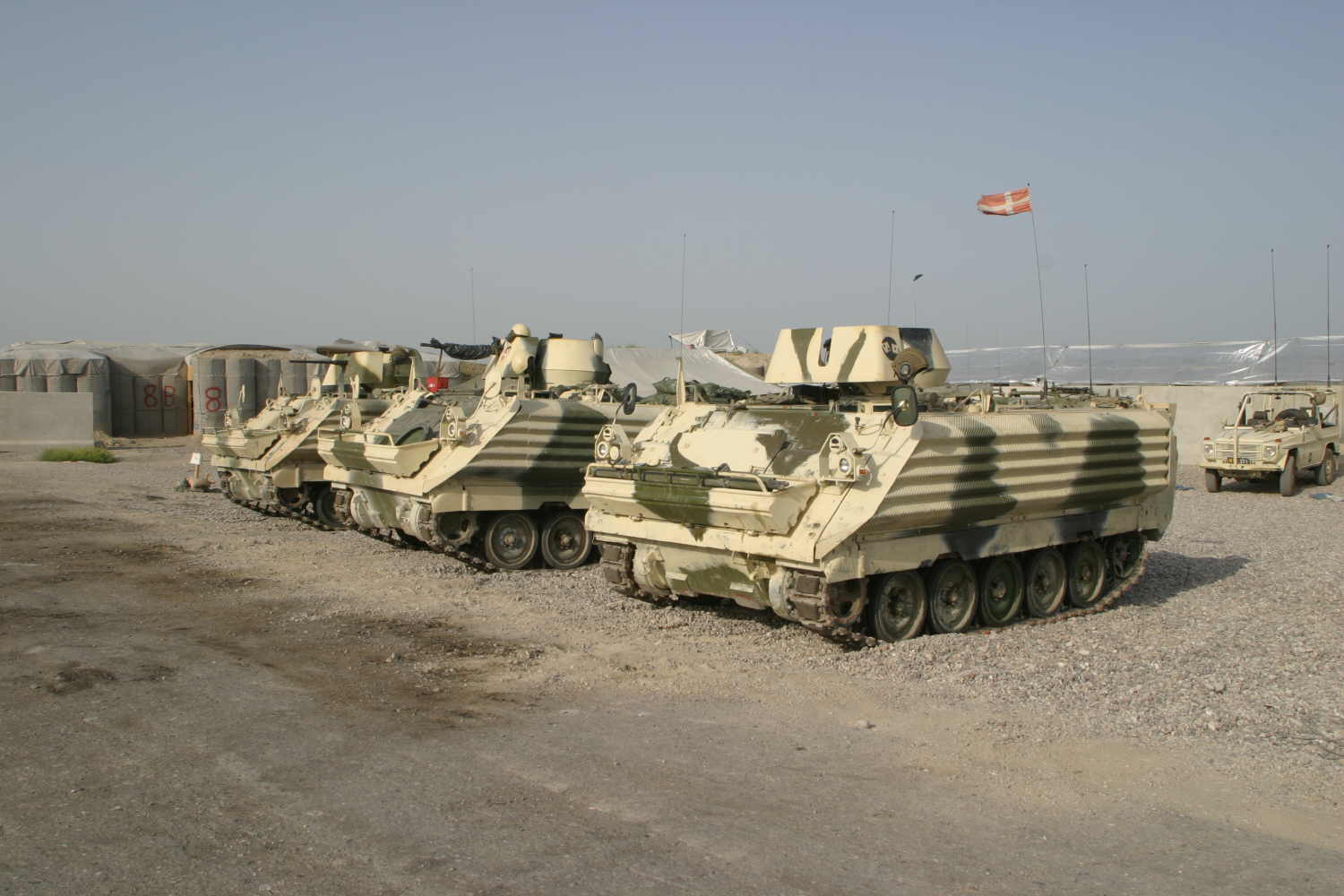

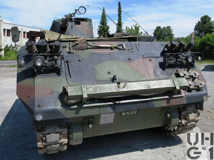

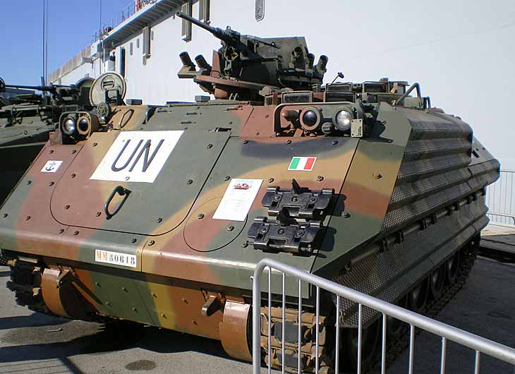

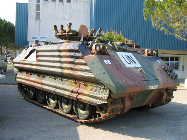

Швейцарцам модернизацию Spz.63/89 проводила FMC
Die ab Ende 1987-Mitte 1988 durchgeführten Werkerprobungen sowie die anschliessenden technischen Erprobungen und die Truppenversuche ergaben für alle drei Varianten positive Resultate. Gewählt wurde eine Ausführung, die den Erkenntnissen
der Truppe am besten Rechnung trägt und dem Ziel ei-
ner kostengünstigen Lösung am nächsten kommt.
Systemverantwortlicher und Lieferant der Umbausätze ist die Firma Food Machinery Corporation (FMC), San Jose, Kalifornien. Diese Firma hat seinerzeit unsere Schützenpanzer M-113 hergestellt.
P900 - не конкретный комплект, а тип брони, разработан в начале 80-ых в США. FMC в модернизации AAV7 КМП, М113 ВС США, Spz.63/89, VCC-1, M113DK/G сама не производила комплекты - выиграла контракт со своим предложением (производитель М113, швейцарцы, итальянцы и датчане покупали лицензии у них - налаженные связи и все сопутствующее), а сами работы делали евреи.
Варианты
VCC-1
http://upforme.ru/uploads/000a/e3/16/1636/t74252.jpg
http://upforme.ru/uploads/000a/e3/16/1636/t22130.jpg
http://upforme.ru/uploads/000a/e3/16/1636/t73665.jpg
http://upforme.ru/uploads/000a/e3/16/1636/t20750.jpg
http://upforme.ru/uploads/000a/e3/16/1636/t44647.jpg

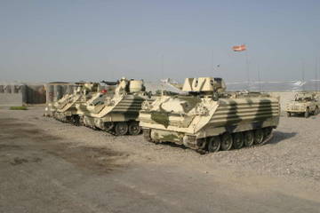

Датч
http://upforme.ru/uploads/000a/e3/16/1636/t97972.jpg
http://upforme.ru/uploads/000a/e3/16/1636/t26388.jpg

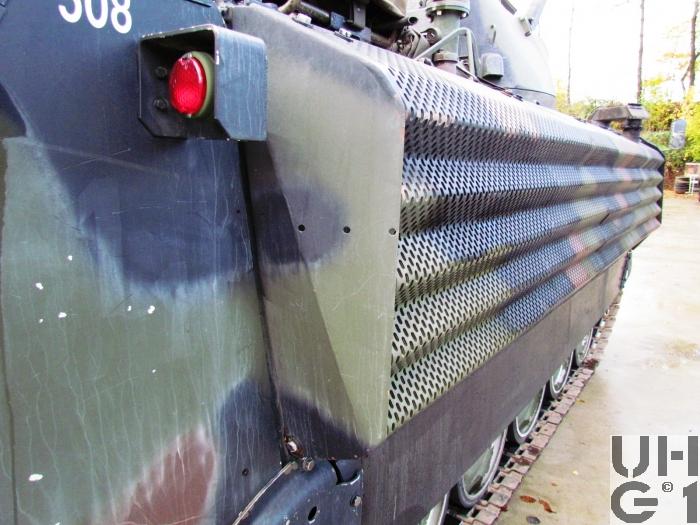

63/89
http://upforme.ru/uploads/000a/e3/16/1636/t82150.jpg
http://upforme.ru/uploads/000a/e3/16/1636/t52803.jpg
http://upforme.ru/uploads/000a/e3/16/1636/t31674.jpg
http://upforme.ru/uploads/000a/e3/16/1636/t32908.jpg
http://upforme.ru/uploads/000a/e3/16/1636/t37816.jpg
Отредактировано irfreklama (2020-03-22 08:40:03)

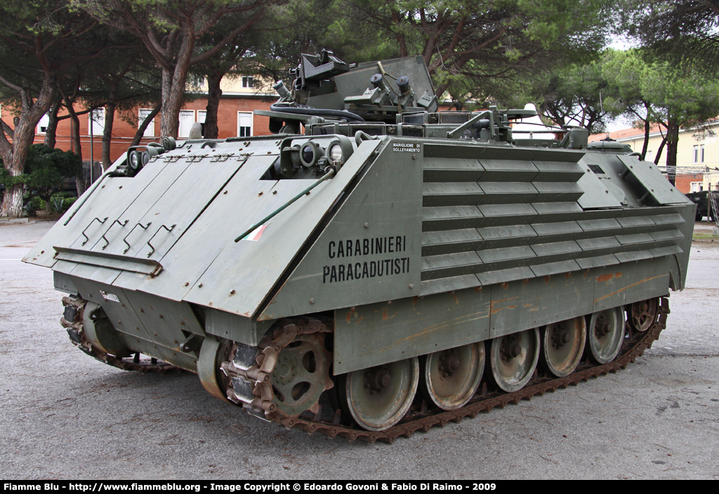

405
VCC-1 с Рафаелевский ЕААК на фото, а не перфорированной защитой от FMC, пора уже разбиратся.
406
Вы, Blitz, раз облажались везде, где только можно - сидите, помалкивайте и читайте, что по теме другие пишут - а то из за тролления у Вас с усвоением информации явные проблемы.
407
Не надо мне Ваших подвигов-богурдитесь, но в сабже на элементарном путаетесь.

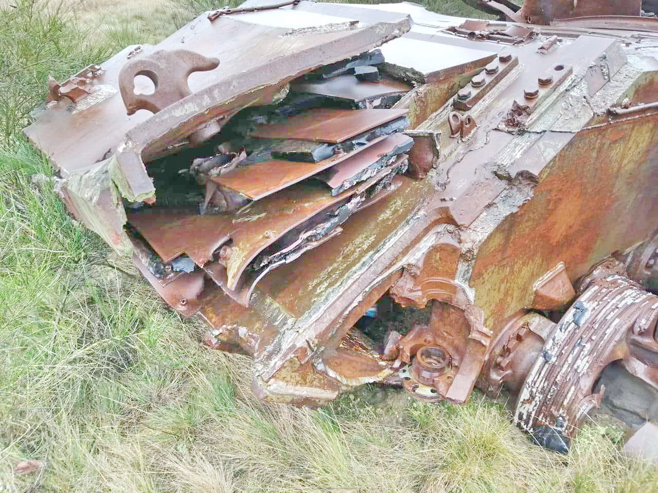

409

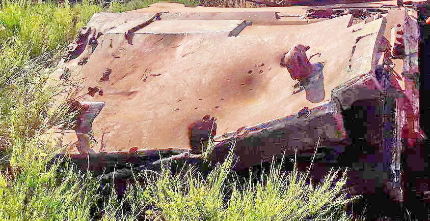

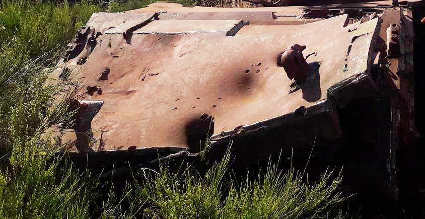

Разбитая допброня ВЛД
Польский Т-55АМ Merida вероятно.
Светлее
http://upforme.ru/uploads/000a/e3/16/2496/296975.jpg
И еще фото.
http://upforme.ru/uploads/000a/e3/16/2496/349337.jpg
Светлее
http://upforme.ru/uploads/000a/e3/16/2496/548984.jpg
Отредактировано tankoff (2020-04-13 15:14:36)

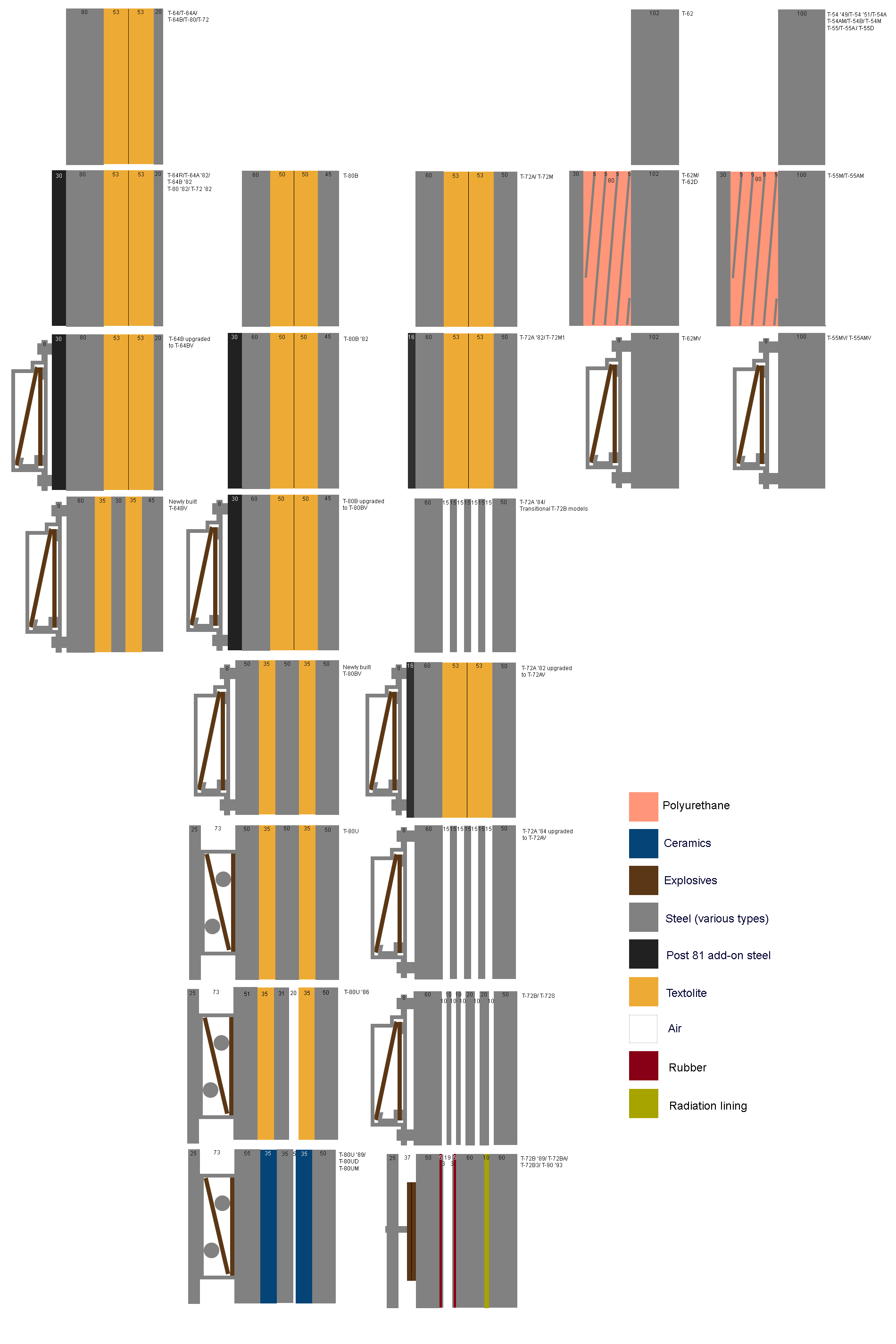

416
scout
1) Т-64/64А/72/72А и т.д. -- текстолит 52,5+52,5 = 105
2) Контейнеры ДЗ "Контакт" выполнены из обычной листовой стали толщиной 3 мм (т.е. суммарно 6, если их считать)
3) Т-80БВ с Контактом-1 -- такая же для Т-80УД обр. 1985 г.
4) Контакт-5 -- толщина крышки 16, а не 25. Зазор под установку ДЗ -- 44 мм, откуда у Вас 73?
