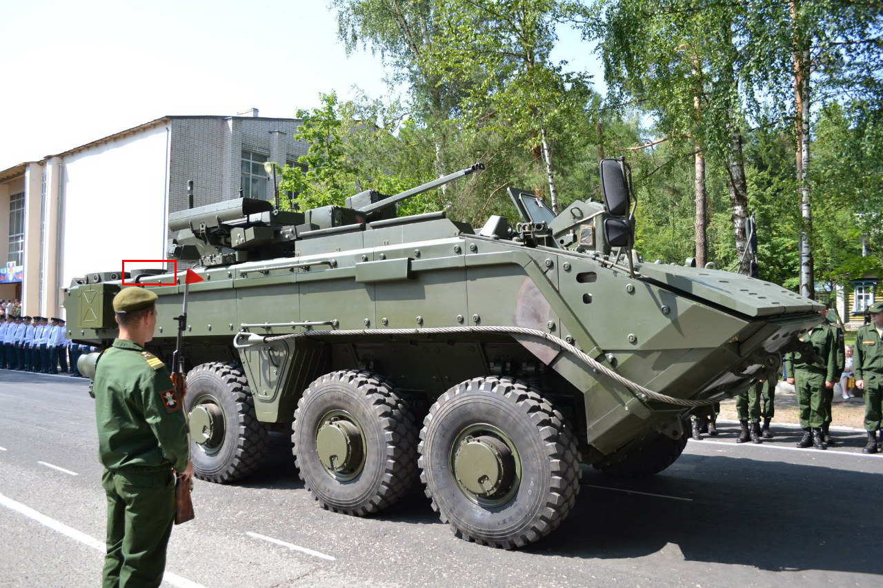

С соседней темы
В содружестве с рядом академических институтов АО «НИИ стали» сегодня предлагает еще один комплекс активной защиты верхней полусферы от ВТО, основанный на новых физических ринципах, в котором уничтожение высокоточного боеприпаса производится не осколочным полем или фугасным воздействием, а более безопасным для окр
Лазер для КАЗ собираются использовать НЯП, или под КОЭП наподобие авиационных БКО.
Заодно НИИ Стали разработчик КОЭП для Бумеранга и Курганца, обещают защиту от крышебоев с ИК ГСН, но по установленным датчикам не очень похоже, может не полный комплект стоит.
Высокоточное оружие (ВТО) уже давно стало объективной реальностью и представляет одну из опаснейших угроз для БТТ. Многие образцы ВТО разработаны для поражения цели в ее слабозащищенную проекцию – крышу. Это и ПТУРЫ (Javelin, Spike), многие кассетные, авиационные и минометные боеприпасы. Проблема защиты верхней полусферы усиливается с расширением применения беспилотных боевых дронов, способных нести противотанковое вооружение.
Для борьбы с такой угрозой существующие средства защиты, в том числе ДЗ и КАЗ, малоэффективны. АО «НИИ стали» предложил и реализует в рамках ОКР «Бумеранг» специальный комплекс защиты верхней полусферы (КЗВП), обеспечивающий надежную защиту БТТ от данных средств поражения.

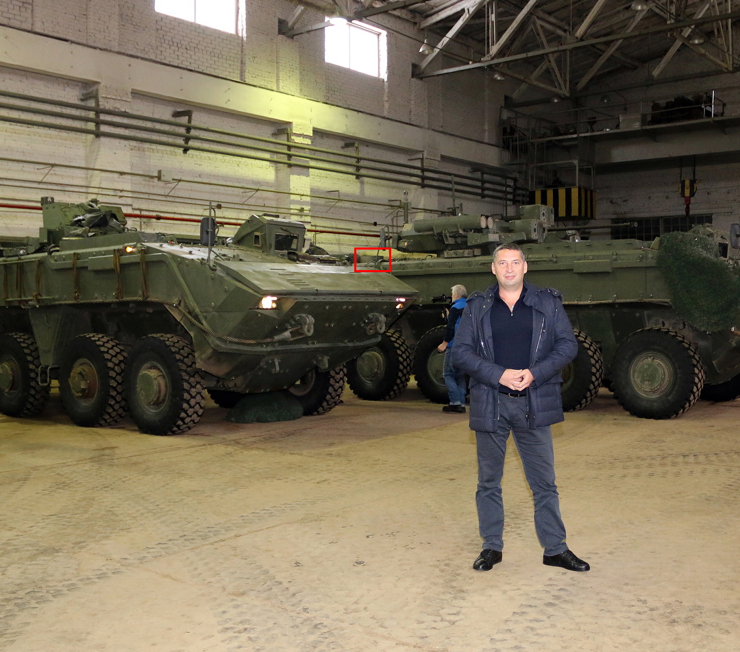

369

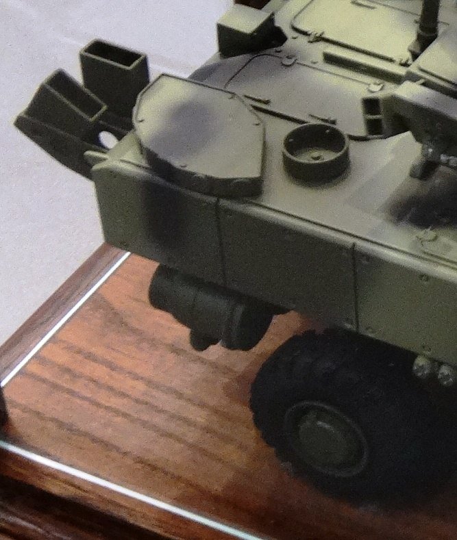

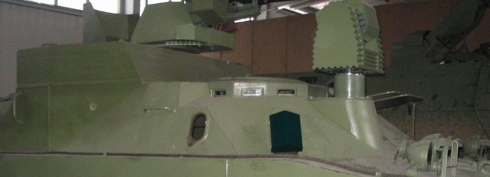

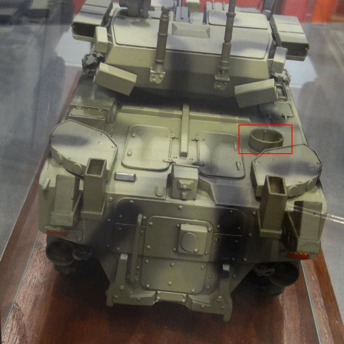

На моделях и фото видно нечто, скорее всего являющееся РЛС обзора верхней полусферы с круговой бронезащитой.
http://upforme.ru/uploads/000a/e3/16/2496/t23421.jpg
http://upforme.ru/uploads/000a/e3/16/2496/10210.jpg
http://upforme.ru/uploads/000a/e3/16/2496/27348.jpg
http://upforme.ru/uploads/000a/e3/16/2496/t59495.jpg
http://upforme.ru/uploads/000a/e3/16/2496/47888.jpg
Оригинальные фото
http://upforme.ru/uploads/000a/e3/16/2496/50306.jpg
http://upforme.ru/uploads/000a/e3/16/2496/72236.jpg
http://upforme.ru/uploads/000a/e3/16/2496/t84647.jpg
http://upforme.ru/uploads/000a/e3/16/2496/76867.jpg
370
Еще есть прямогульные блоки на бортах башни сзади, но только на макетах светились.

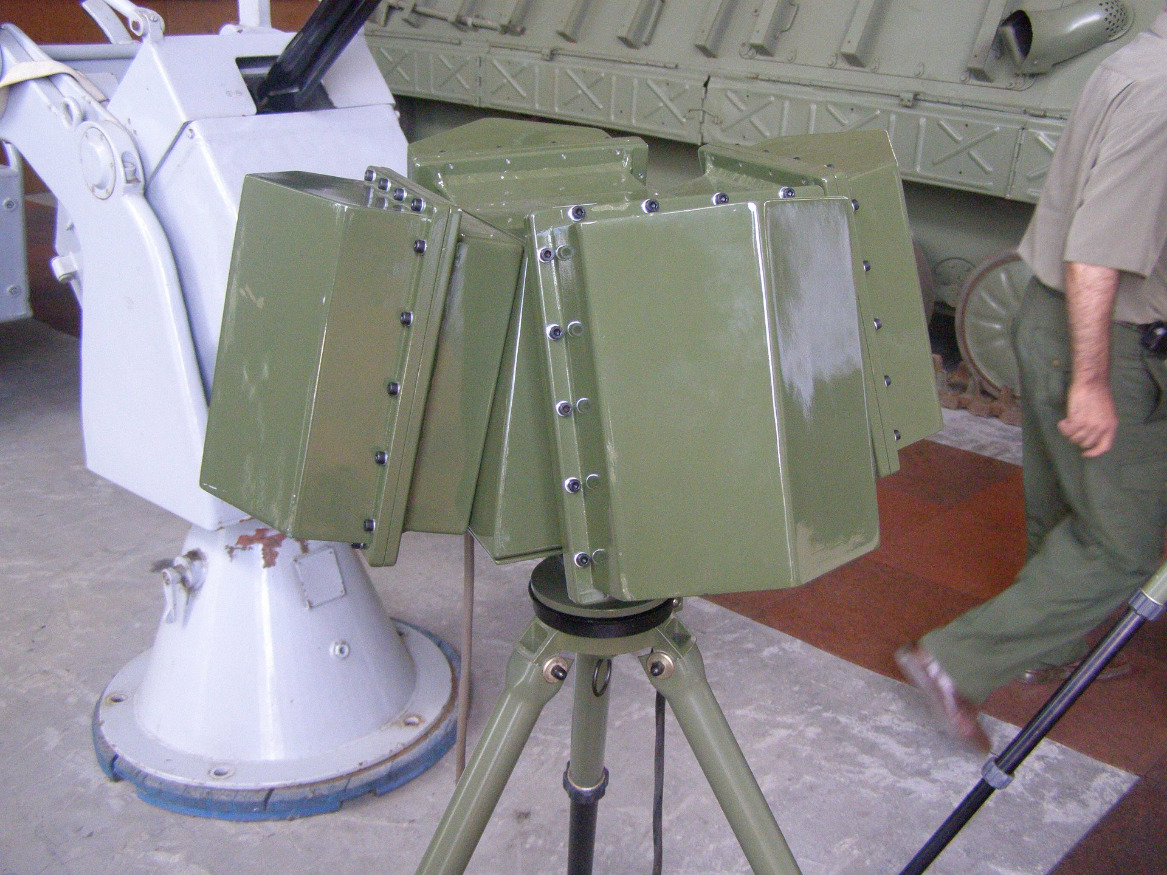

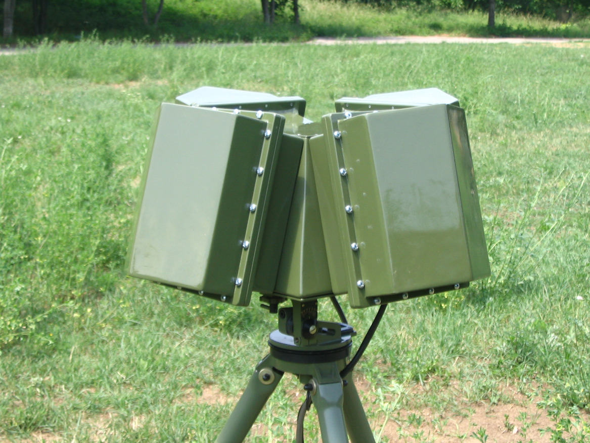

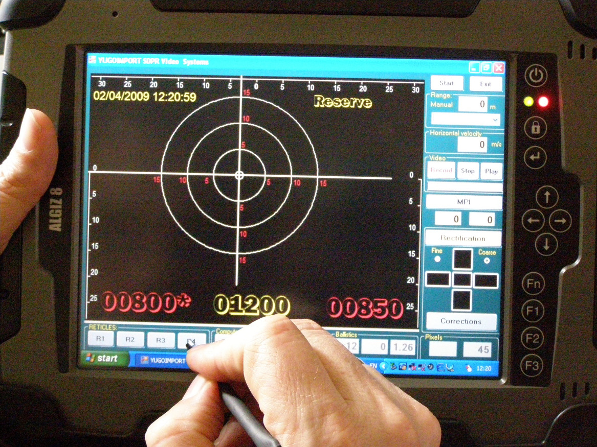

"UORZ" Early detection and warning(agains ATGMS and others things) by  YUGOIMPORT
http://upforme.ru/uploads/000a/e3/16/79/68614.jpg
http://upforme.ru/uploads/000a/e3/16/79/71010.jpg
http://upforme.ru/uploads/000a/e3/16/79/24488.jpg
http://upforme.ru/uploads/000a/e3/16/79/20485.jpg

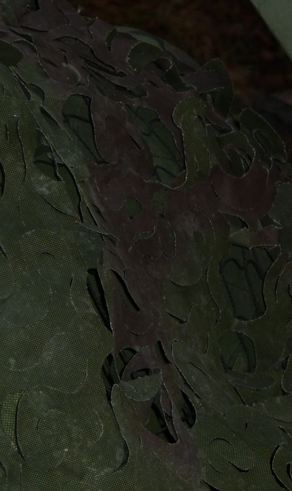

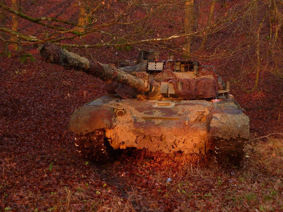

Маскировочная сеть с РПМ от VOP на Т-72М4CZ
https://twitter.com/TheDeadDistrict/sta … 1573326848
http://upforme.ru/uploads/000a/e3/16/79/60193.jpg
http://upforme.ru/uploads/000a/e3/16/79/22462.jpg

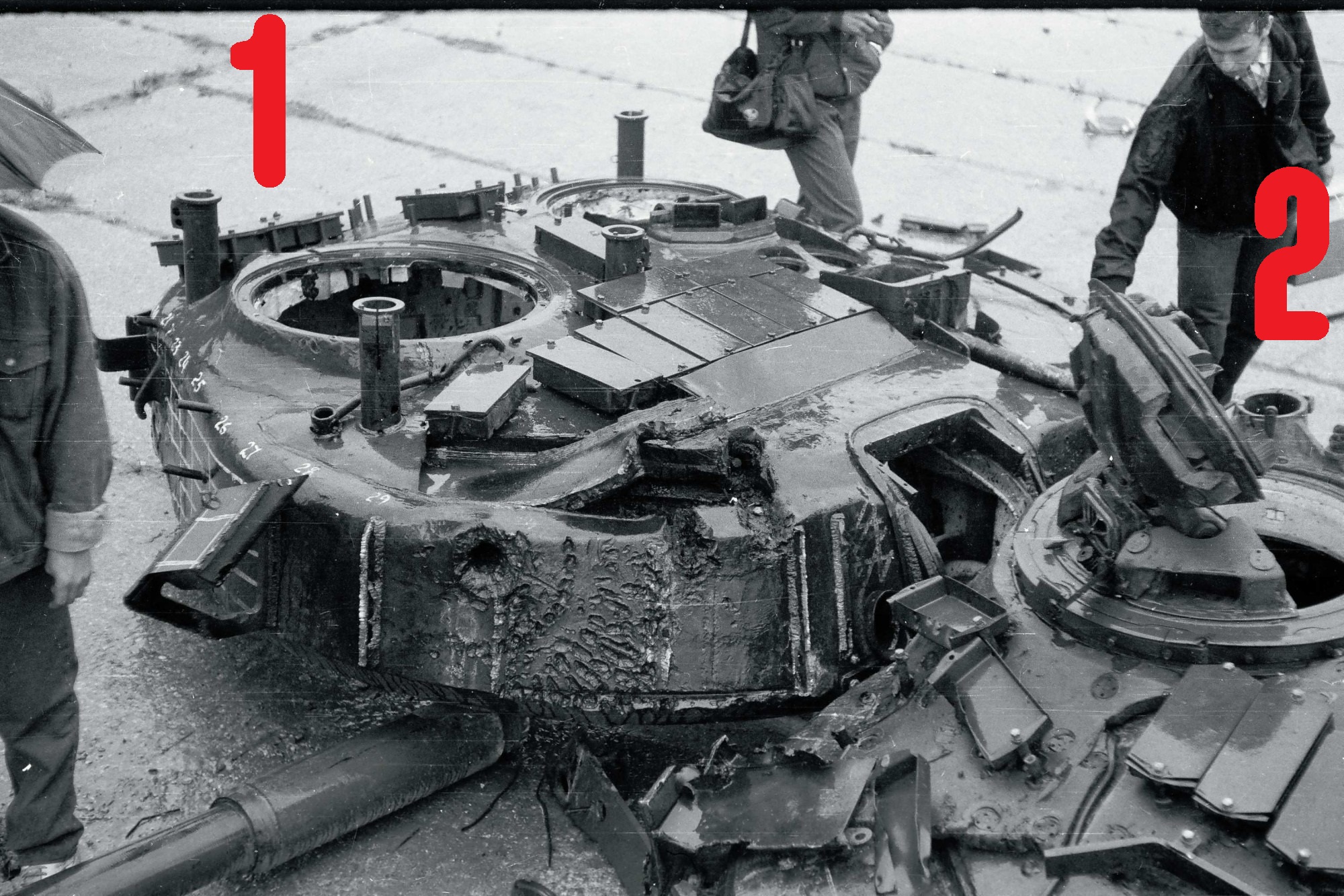

383

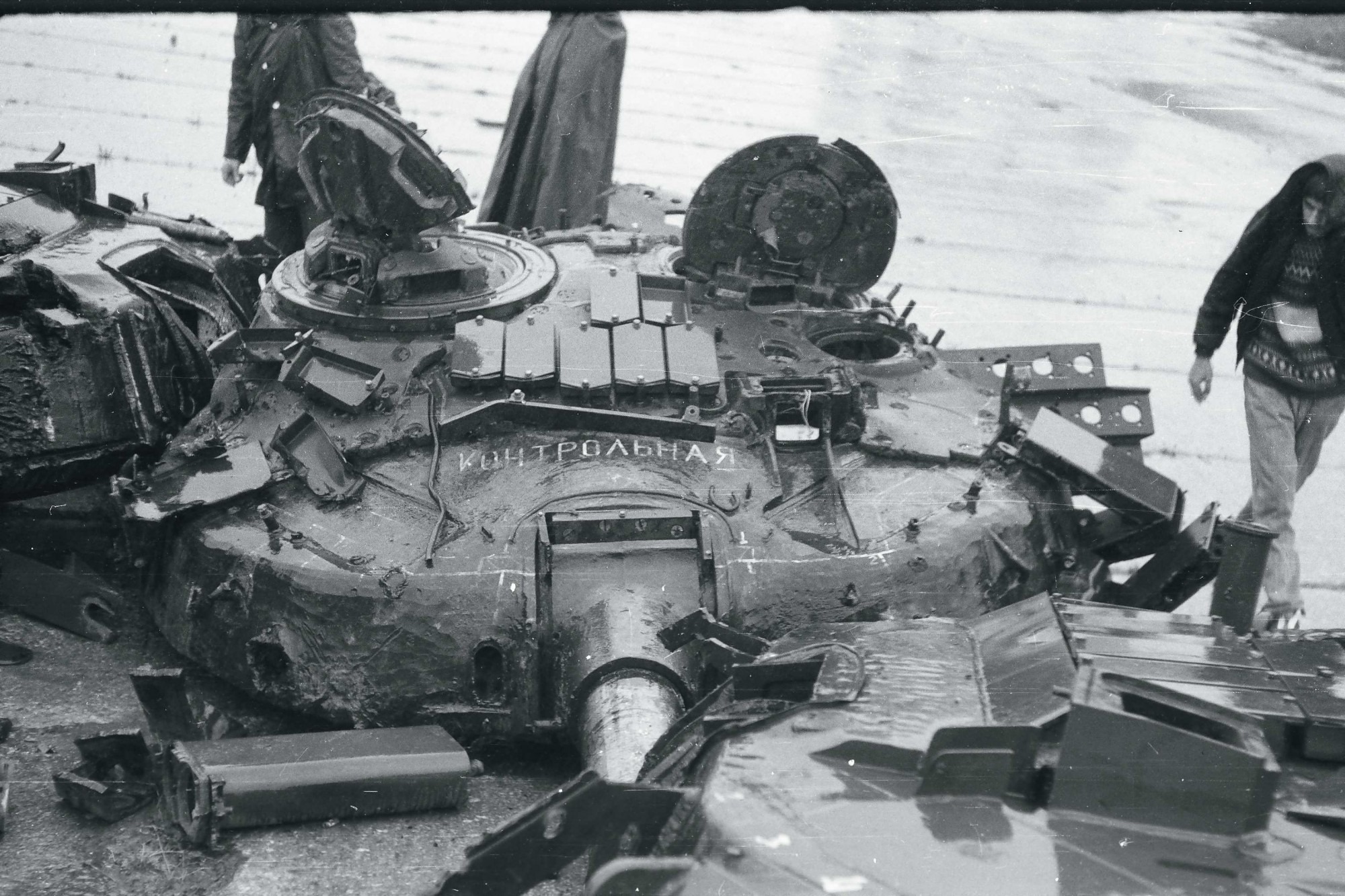

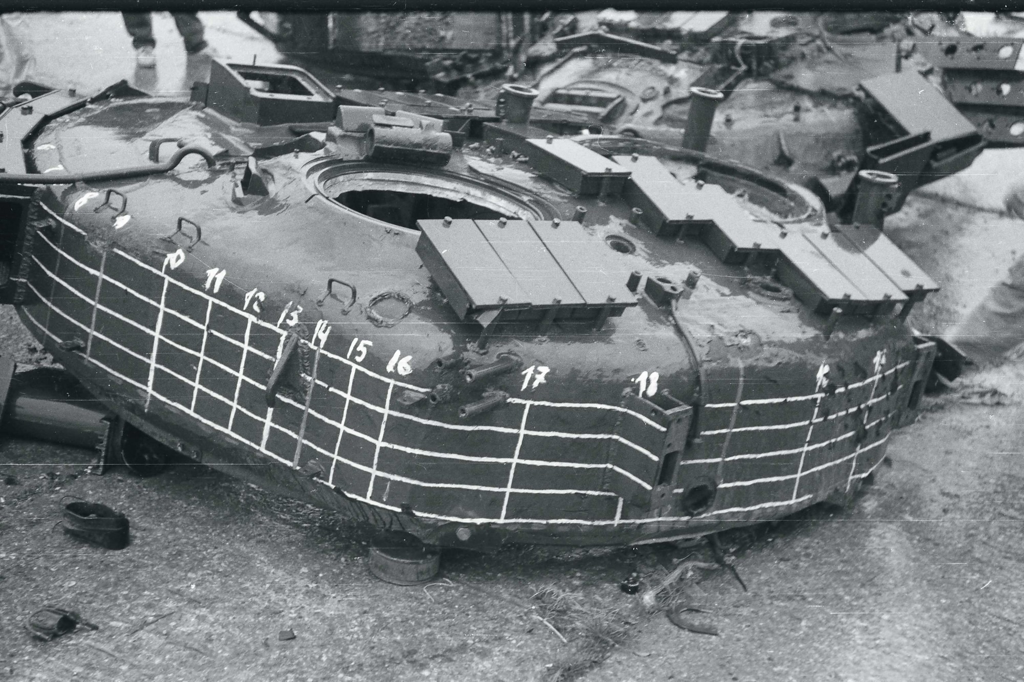

Photos of T-72B and T-80U turrets after ballistic tests. https://t.co/pLHG6aK3yr
http://upforme.ru/uploads/000a/e3/16/79/29004.jpg
http://upforme.ru/uploads/000a/e3/16/79/86755.jpg
http://upforme.ru/uploads/000a/e3/16/79/94762.jpg
http://upforme.ru/uploads/000a/e3/16/79/78065.jpg
http://upforme.ru/uploads/000a/e3/16/79/49128.jpg
http://upforme.ru/uploads/000a/e3/16/79/30851.jpg
http://upforme.ru/uploads/000a/e3/16/79/13399.jpg
http://upforme.ru/uploads/000a/e3/16/79/18926.jpg
384
Явно не с етих испытаний.
ЕМНИП фигурировали некие испытания с етими танками, но вроде их не взрывали.
385
Кибальчиш написал(а):
Любопытная там запчасть рядом валяется
Да, Т-80У точно с КАЗ
386
Andrei_bt написал(а):
Т-55АД с КАЗ
А там разве башни от Т-55?  Только 72Б и 80У заметил
387

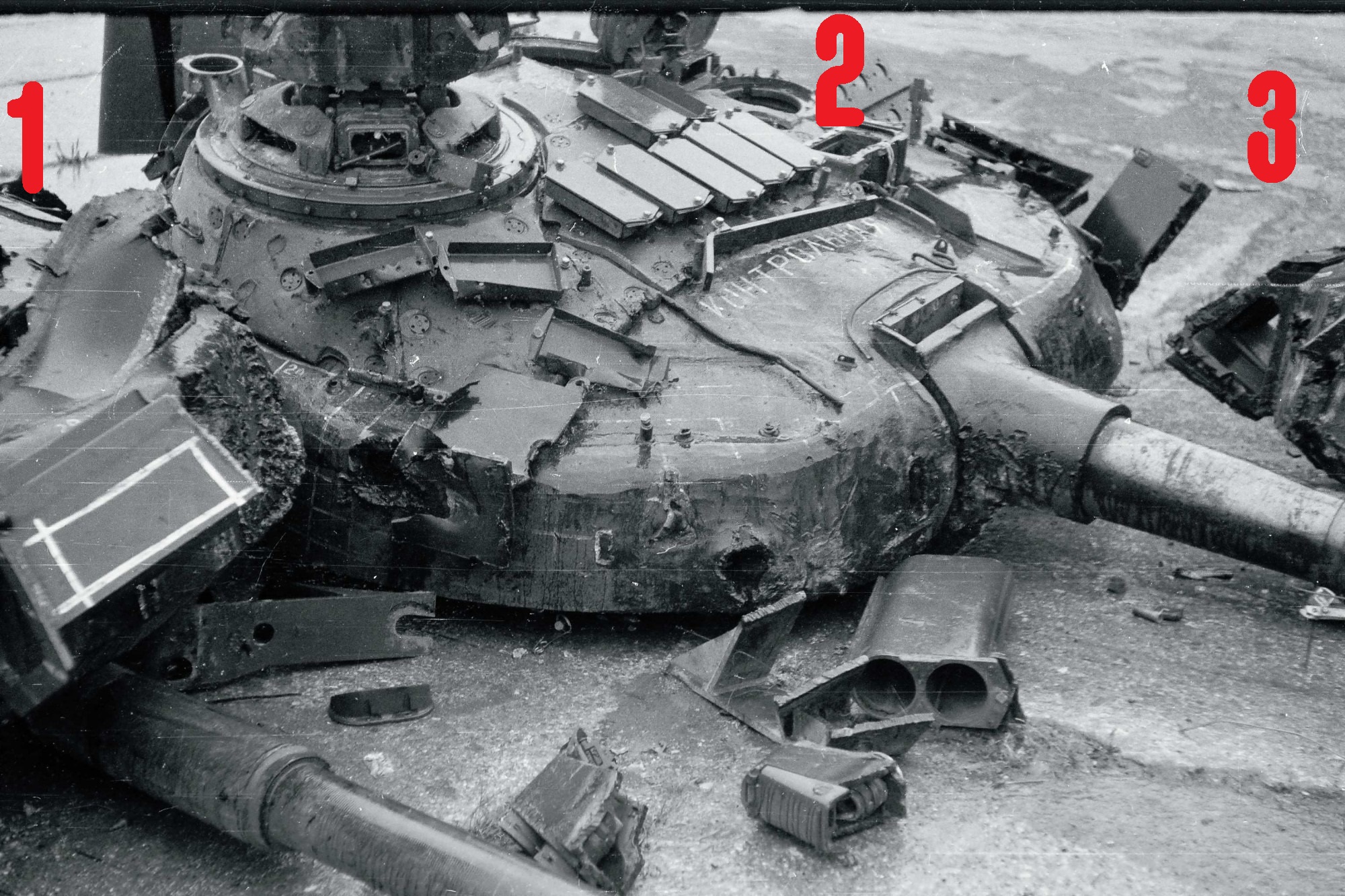

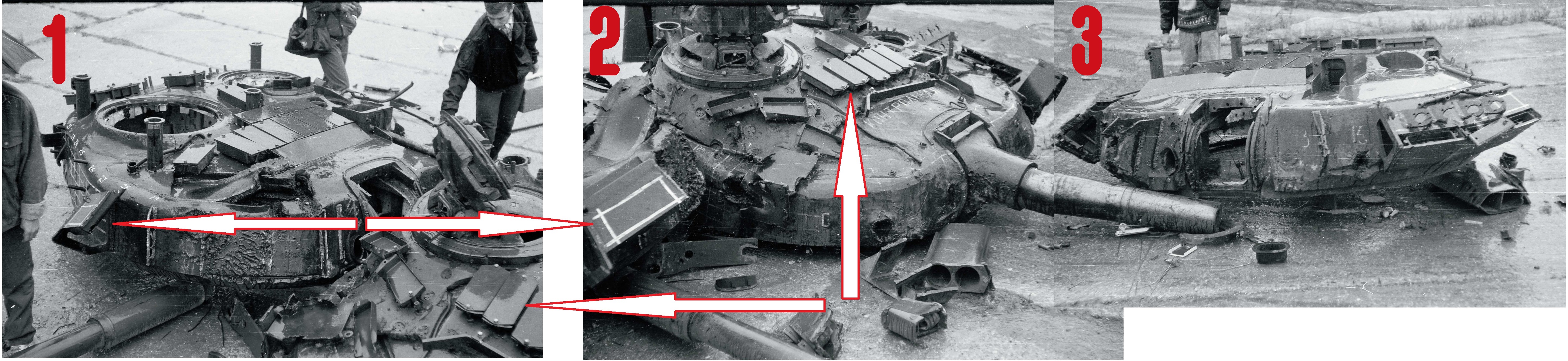

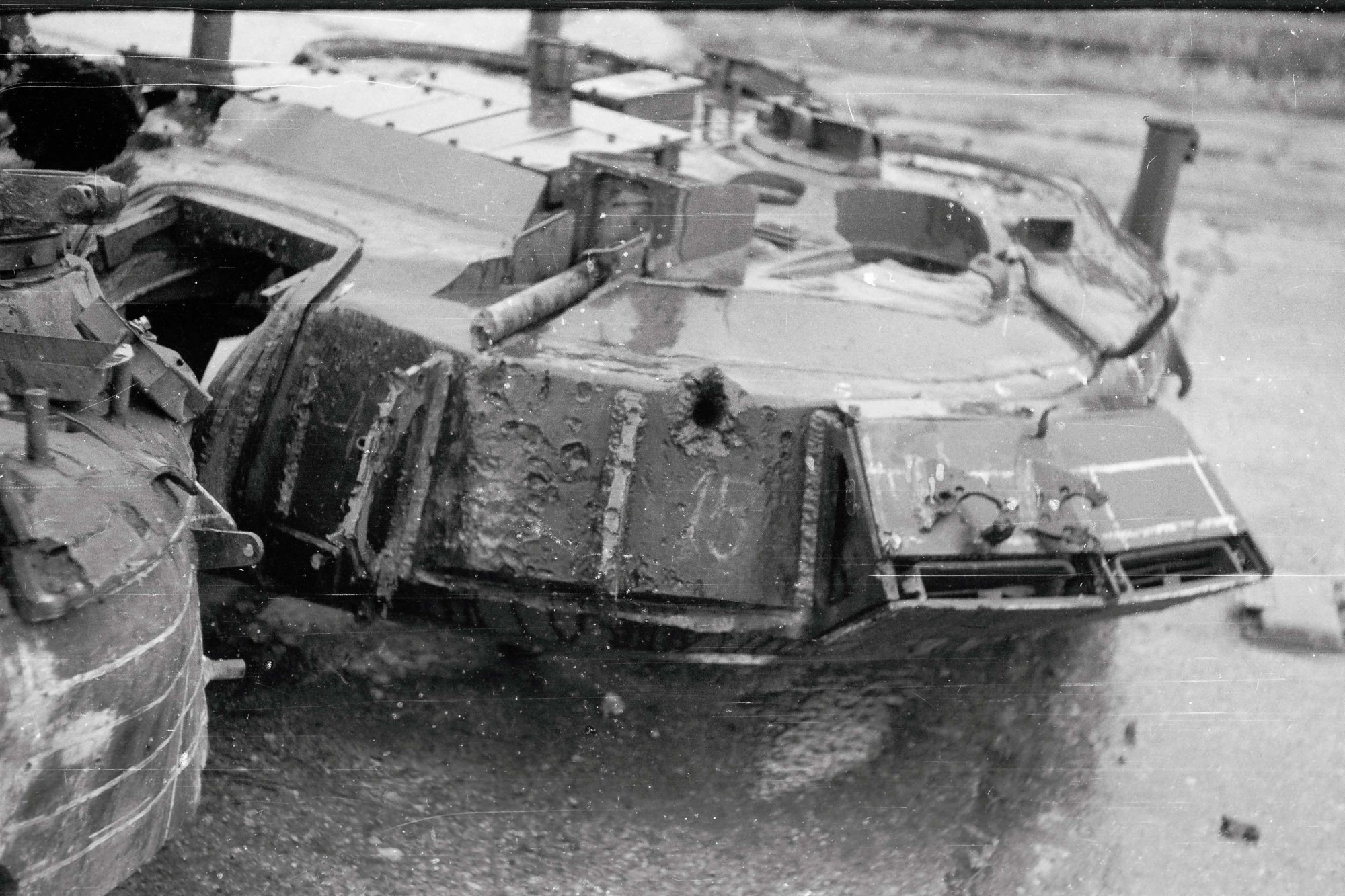

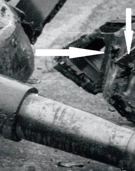

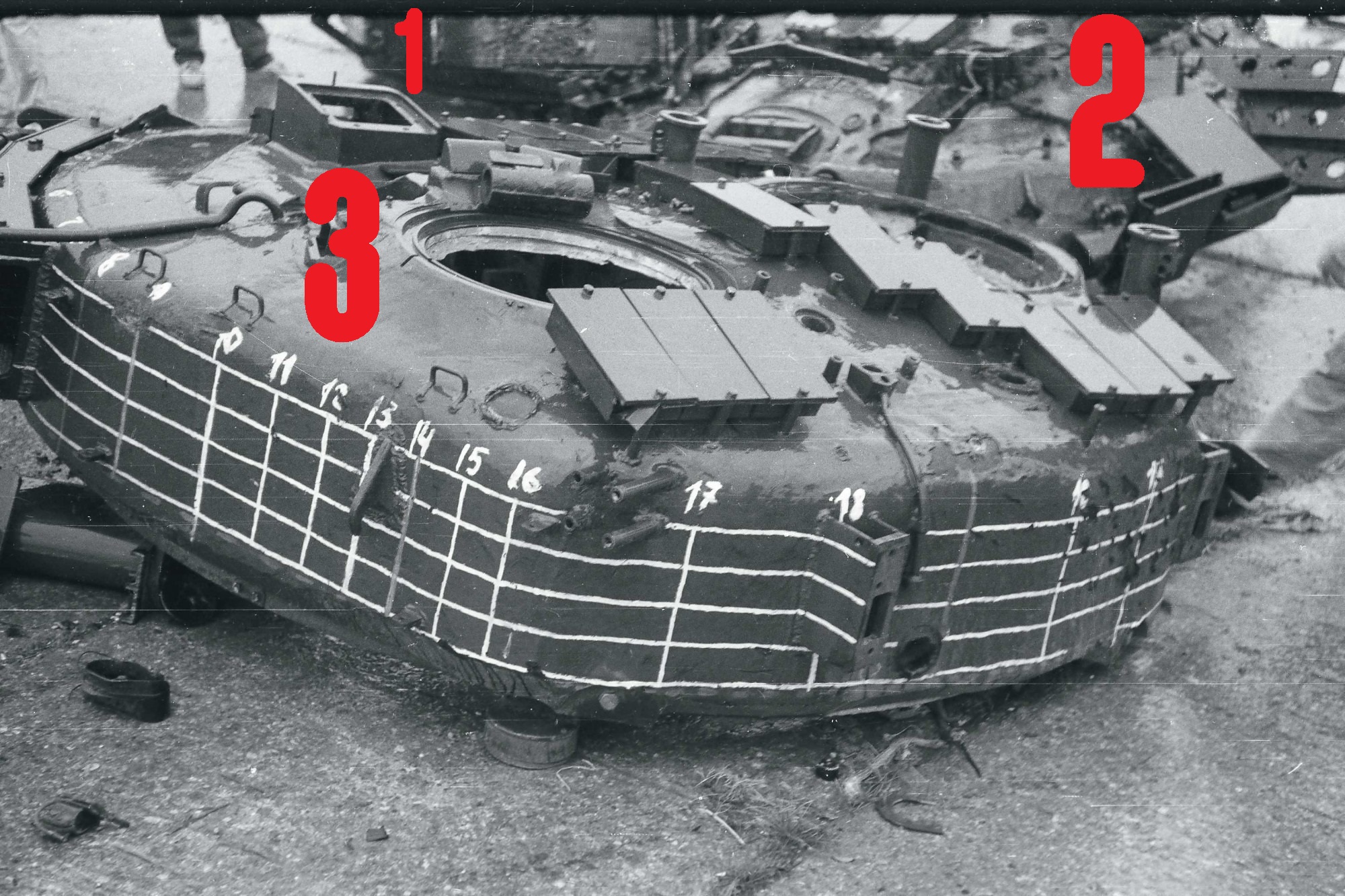

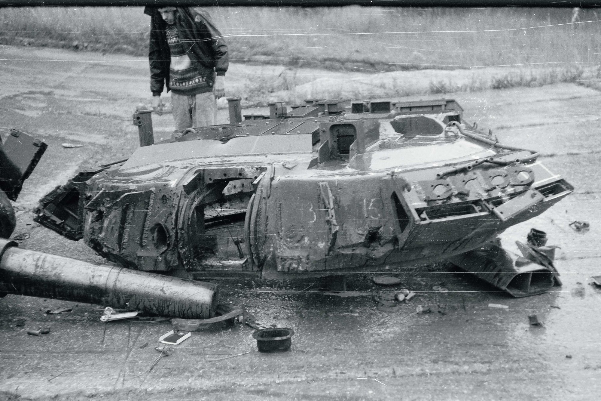

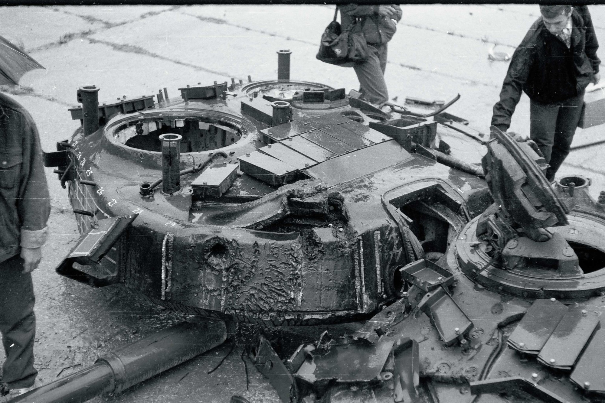

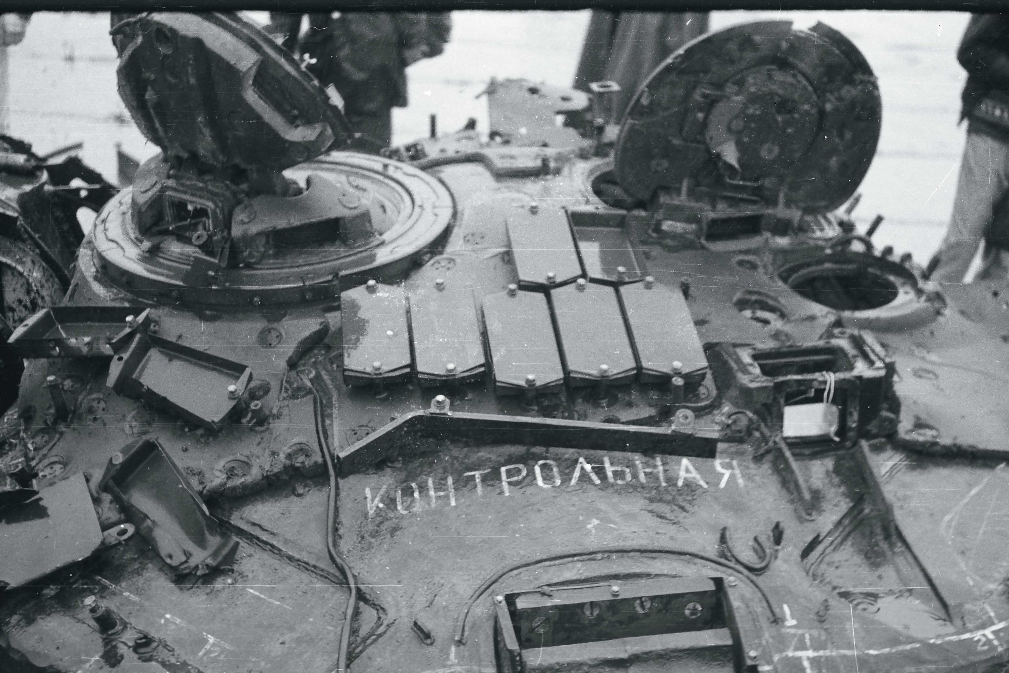

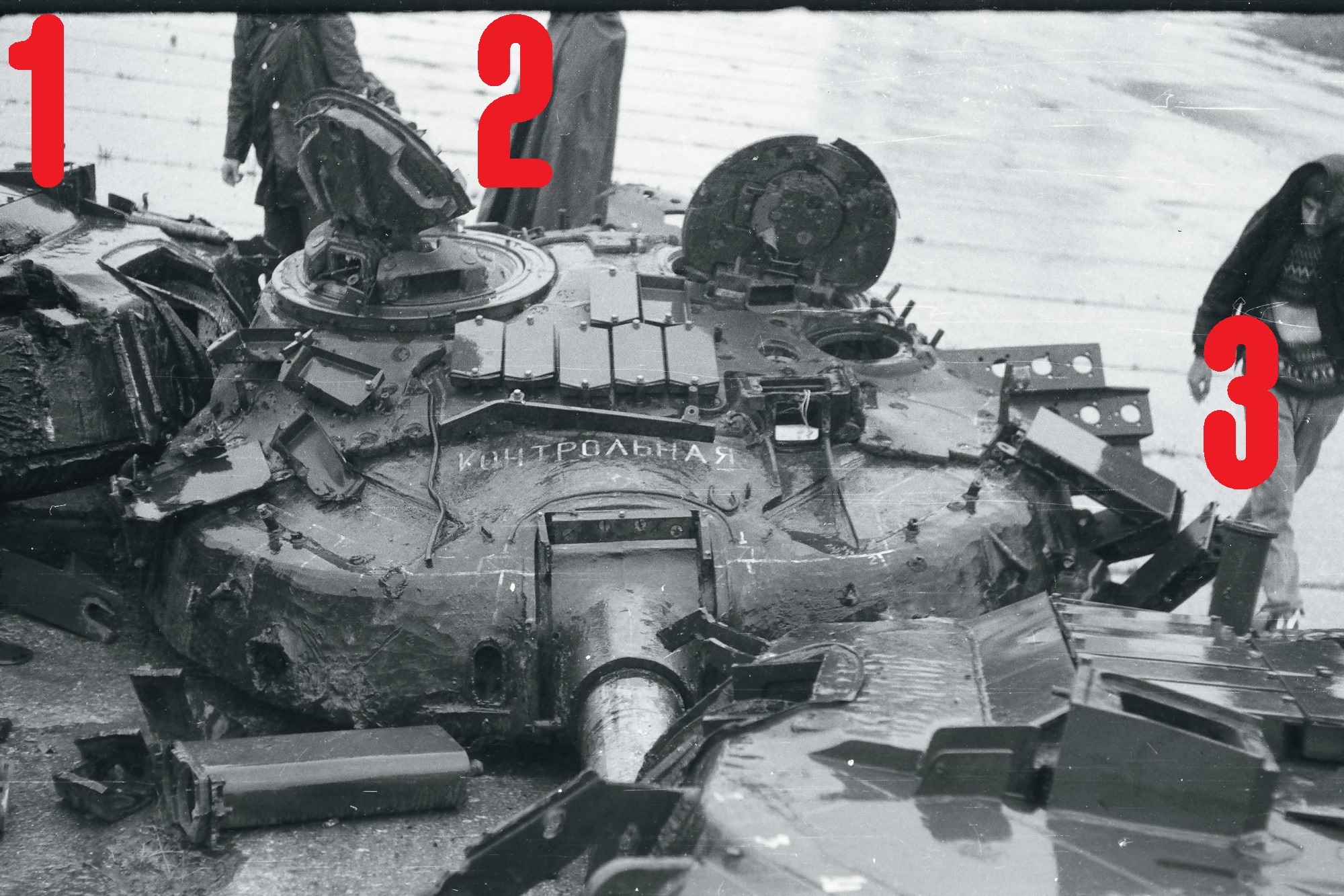

Тут чуток подшаманил со снимками башен:
- 3 башни, расположены они приблизительно как на склейке.
- обозначил их условно: Башня #1 Т-80У, #2 Т-72Б, #3 Т-80У.
P.S. Почему 2 Т-80? Как идея одна башня с КАЗ, другая без.
http://upforme.ru/uploads/000a/e3/16/79/61477.jpg

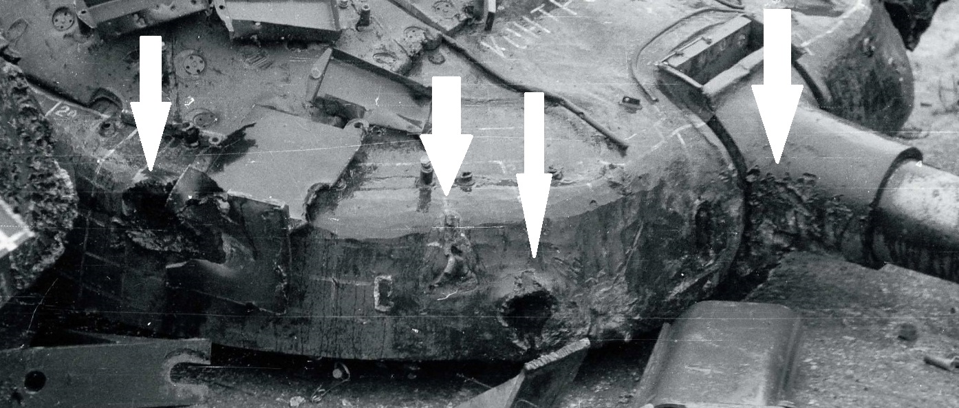

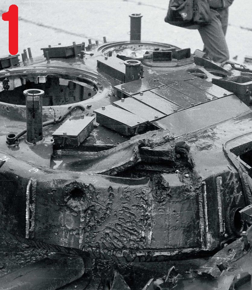

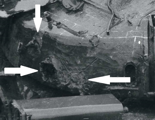

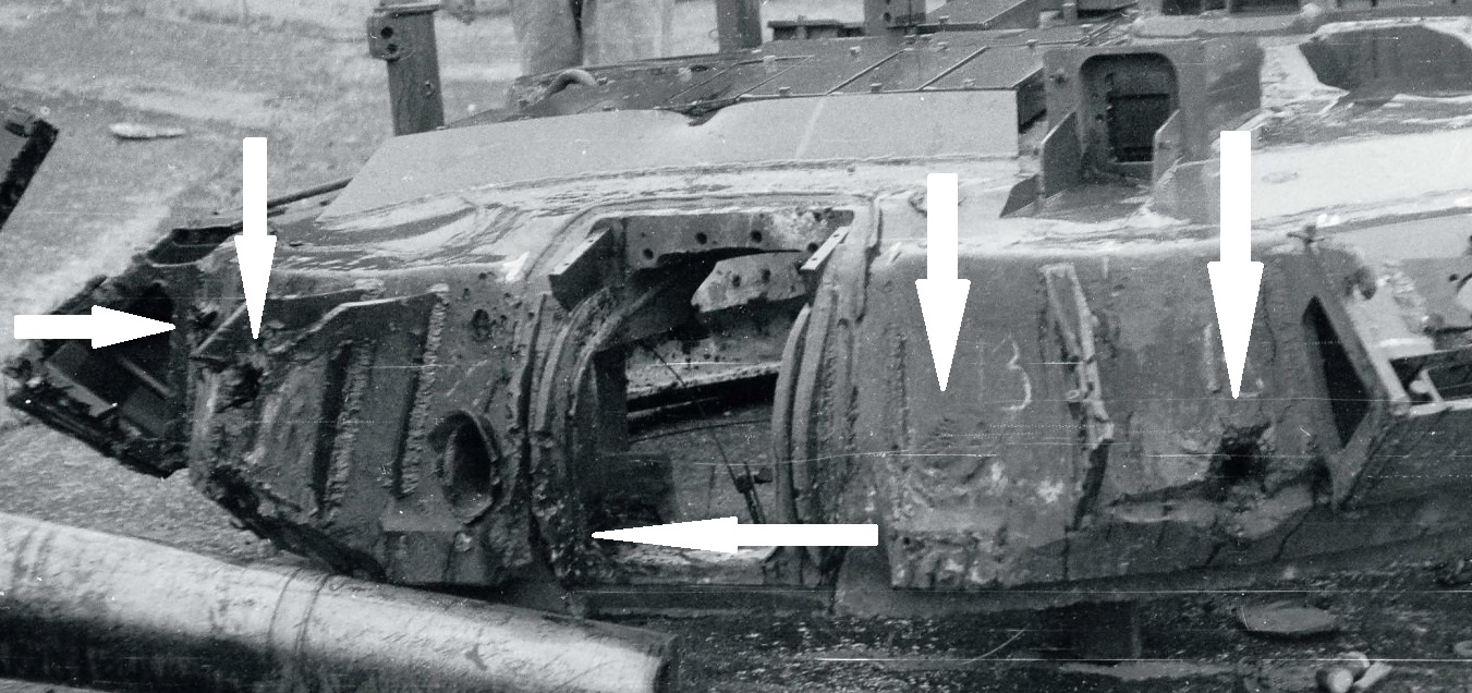

Башня #1 имеет 4 попадании - один КС и две БОПС в правую скулу и один БОПС в левую.
- На первом и втором снимке башни #1 видна правая скула, крышка ячейки оторваннаа, сердечник правого БОПС торчит внутри.
- На третьем снимке башни #1 одно попадание и перед прицелом лежит кусок БОПС (скорее всего его там ктото положил).
http://upforme.ru/uploads/000a/e3/16/79/85811.jpg
http://upforme.ru/uploads/000a/e3/16/79/10185.jpg
http://upforme.ru/uploads/000a/e3/16/79/25885.jpg

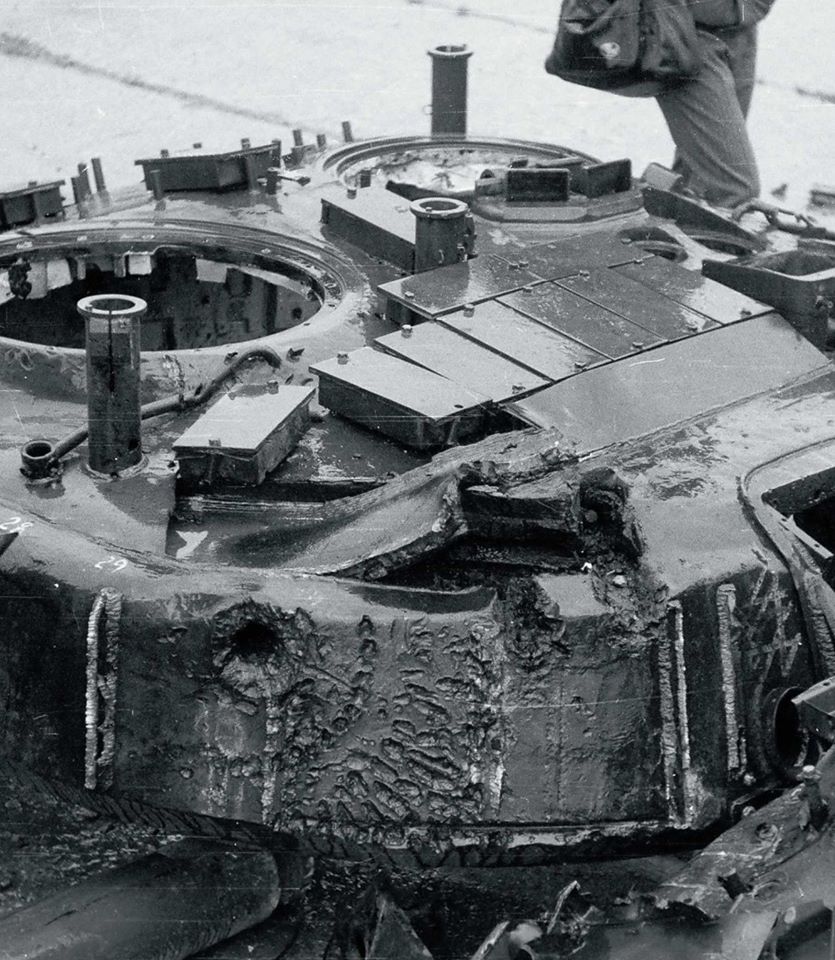

- Башня #2 имеет как минимум 3 попадании, все в правую скулу. Две из них точно БОПС а третьи скорее всего КС, присутствуют следы от кумулятивной струи на маске пушки и следи от хвостового оперения.
http://upforme.ru/uploads/000a/e3/16/79/13969.jpg
http://upforme.ru/uploads/000a/e3/16/79/38918.jpg
http://upforme.ru/uploads/000a/e3/16/79/58608.jpg
http://upforme.ru/uploads/000a/e3/16/79/68380.jpg
- Башня номер три имеет 4 попадании. 2 БОПС в правую скулу, один БОПС в левую и КС вроде тоже в левую. Присутствуют следы КС около маски и след.
http://upforme.ru/uploads/000a/e3/16/79/85300.jpg
http://upforme.ru/uploads/000a/e3/16/79/69504.jpg
http://upforme.ru/uploads/000a/e3/16/79/59947.jpg
http://upforme.ru/uploads/000a/e3/16/79/60477.jpg
Отредактировано scout (2020-02-21 10:10:08)
388
надо так полагать , что ломы все же пробили броню башни ? На практике это был бы погибший экипаж . И ДЗ если и подействовали на лом , то не сильно.
389
Нет-отсутвуют фото внутри, иных признаков пробития нет, ктому же БОПС с большими стабилизаторами ети башни пробить не могут в теории.
390
им стабилизатор мешает?
Манго не мог, дальше уже были с другим стабилизатом.
Отредактировано Blitz. (2020-02-24 23:37:13)
