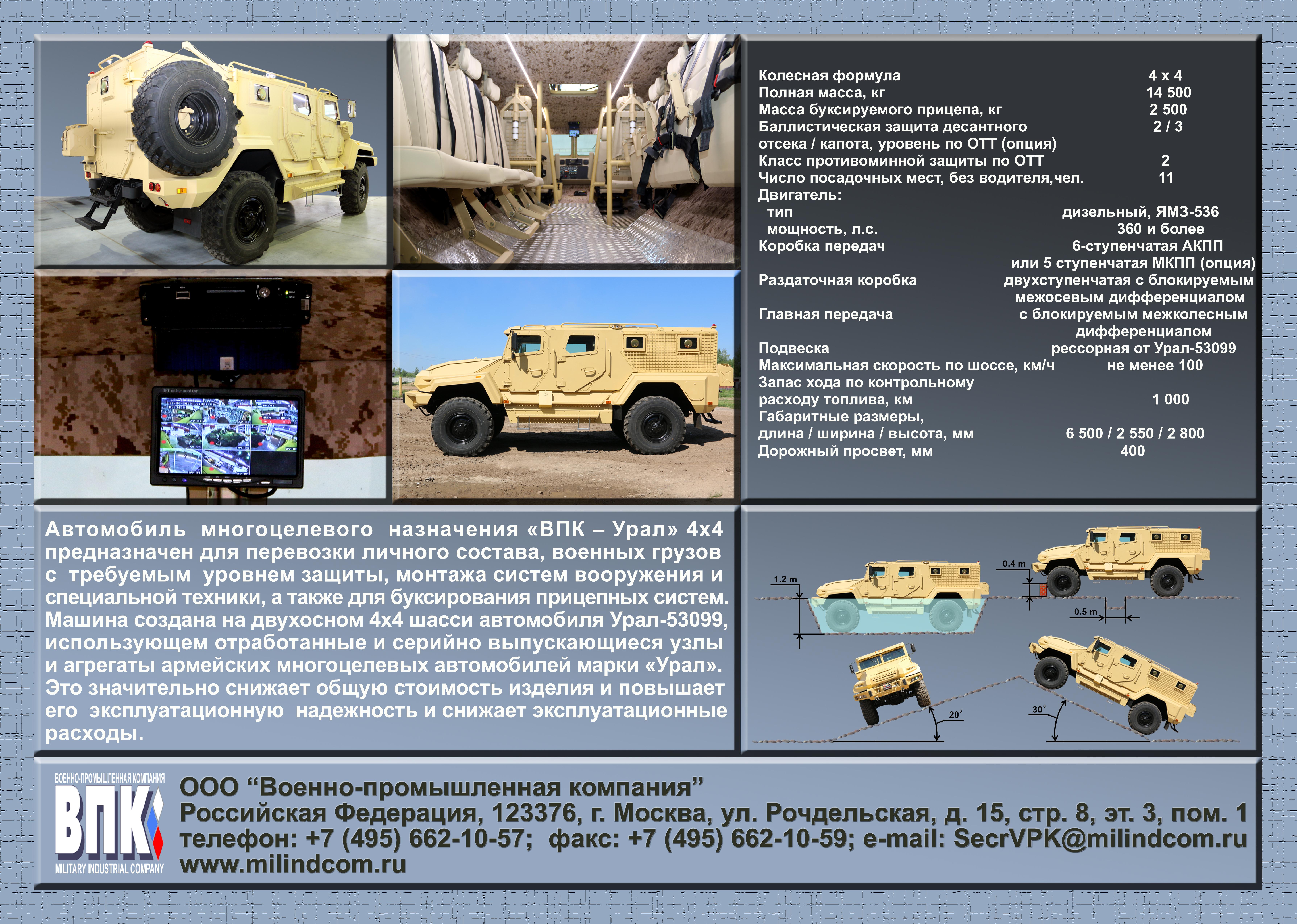

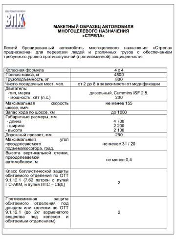

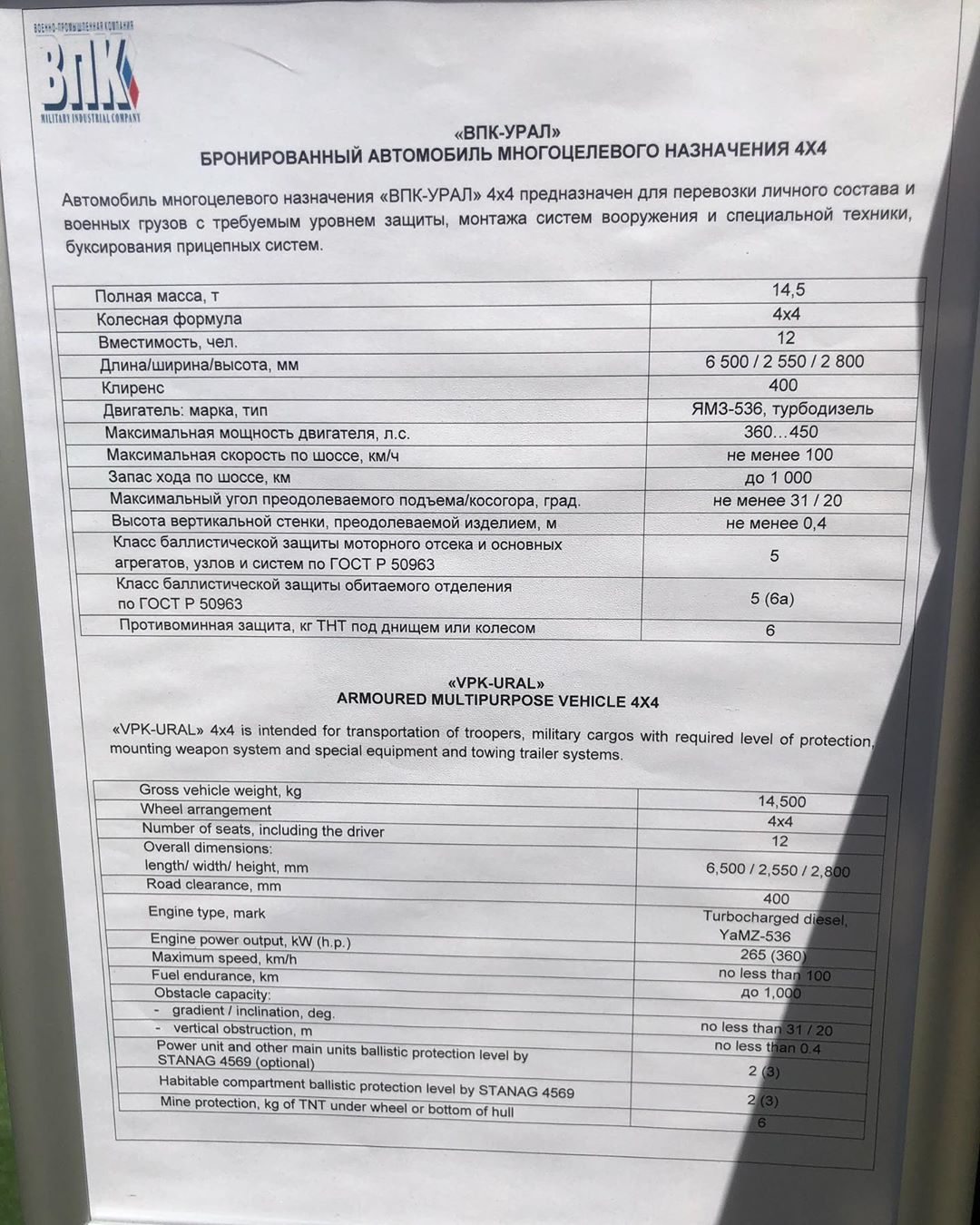

Судя по данным сайта ремдизеля, заявленным ТТХ машин и ранние известным данным, 2 ОТТ по бронезащите равен уровню 5 по ГОСТ Р 50744-95, 4 ОТТ соответствует уровню 6а по ГОСТ Р 50744-95, 5 ОТТ защищает от 12,7мм Б-32, аналогичен Бр6, 6 ОТТ защищает от 14,5мм Б-32. Предположительно 3 ОТТ равен 5а уровню или Бр5 по измененному ГОСТу.
Минная стойкость-1 ОТТ равняеться 2 кг под днищем, 2 ОТТ 6 кг, 3 ОТТ 8 кг, 4 ОТТ 10 кг.
http://s5.uploads.ru/t/WdBl6.jpg
http://s5.uploads.ru/t/fPonz.jpg
http://upforme.ru/uploads/000a/e3/16/1179/t368327.jpg
http://upforme.ru/uploads/000a/e3/16/369/t667468.jpg
http://upforme.ru/uploads/000a/e3/16/369/t758996.jpg
