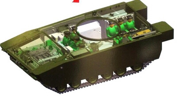

189
humanitarius написал(а):
Спешиваемую часть - да, желательно увеличить и разместить так, чтобы сразу выходили наружу, а не лезли в верхние люки. Даже если не получится увеличить боевой состав отделения - можно будет разместить снаряжение.
С бережком - не прокатит, там четверо должны будут через верхние люки вылазить. А вот с бумеранг-бм уже появляются варианты.
190

191
Не понял взаимосвязи
Бережок место внутри занимает, аккурат между выходом и 4 человеками десанта.
192
Откуда там 4 человека десанта перед модулем? Только мехвод.
Все остальные - сзади
193
Это у драгуна-то, про которого мы говорили? Лол, нет, справа и слева от механа будут сидеть, и сразу за ним (но перед бм). Еще 6 будут за БМ ближе к корме.

194
https://upforme.ru/uploads/000a/e3/16/4903/t63194.jpg
Вместо "Бахчи" ставим "Бережок", а места по бокам от механика резервируем для следующей модификации с дистанционно управляемым модулем.
195
Дык, усе равно, 2 тела будут от выхода бережком отделены. да и это, резервирвать под дубм не больно то нужно, ибо будет много времени подготовить запас новых башнев.,

198
Данная картиночка - про "Драгун", у которого предполагается необитаемый модуль, и который унаследовал от БМП-3 ублюдочное расположение части десанта по периметру башни. Такой хоккей нам не нужен
Так мы про драгун и говорили. Бережок будет точно также внутрь торчать, так что картинка релевантна.
199
Про "Манул". Впрочем, передние места можно просто не использовать.
200
Так с обитаемым бм манул превратится обратно в драгун, причем если убрать передних, то десанта будет 6 человек, еще двоим сзади места может и не хватить, либо им будет ну очень тесно. Я ведь свою идейку бм с забашенной нишей прикидывал именно из-за такого размещения экипажа.
