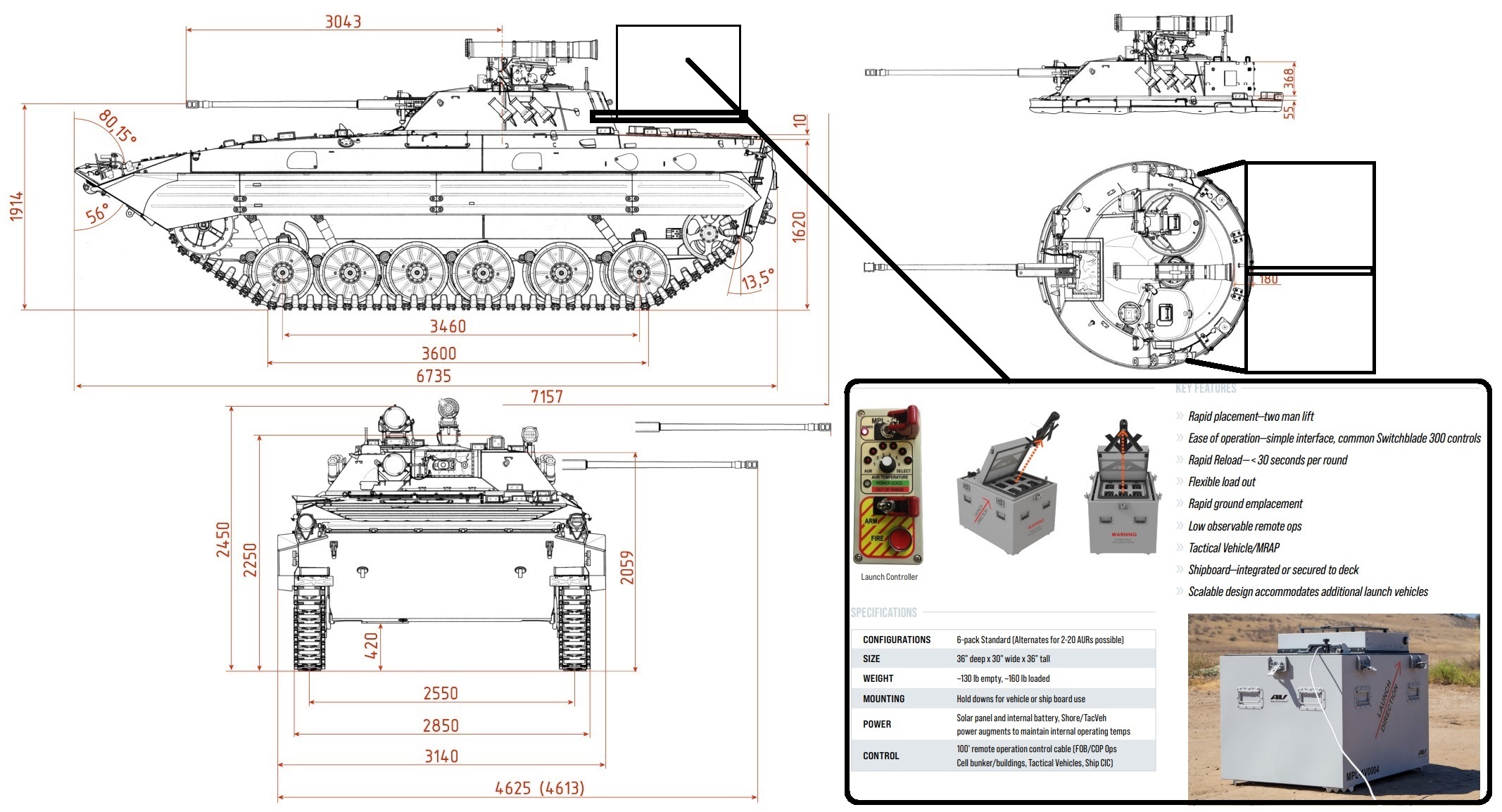

индусы вон на новой модернизации БМП-2 отдельно ставят и Спайк, и барражирующий боеприпас ХЕРО-1250 - но горизонтально-наклонно - что плохо для всеракурсной стрельбы дроникадзе
потому очень мне нравится именно вариант сотовой Вертикальной ПУ для нескольких дроникадзе - это позволяет:
1. очень быстро перезаряжать БК- по сути надо убрать пустой ящик-ВПУ, и силами 2-3 солдат за минуту (!) на его место поставить уже заряженный ящик-ВПУ - итого 5 минут, и на ТБМП уже установлен весь БК из 24х дроникадзе!
https://upforme.ru/uploads/000a/e3/16/1442/998075.jpg
2. размещение в кормовой бронированной нише башни такой ВПУ оптимально и по защищенности, и по безопасности при подрыве дроникадзе внутри ВПУ - вся КУ струя уйдет вверх, осколки тоже вверх улетят, вбок-вниз их задержит бронированные стенки-дно ниши, куда опускается ВПУ ...
3. в зависимости от лимитов по высоте такой бронированной кормовой ниши в башне ТБМП мы можем поиграть калибром+длиной дроникадзе - сделать его чуток покороче и потолще - что плохо для аэродинамики, но хорошо для КУ и ОФ БЧ  :glasses:
4. ну и вишенкой на торте может стать возможность быстрой и дешевой модернизации уже существующих БМП - надо лишь на задней части башни тех же старых БМП-1/2/3 БМД-1/2/3/4 приварить кронштейны для установки 2х таких ВПУ с 12ю дроникадзе - для Свитчблейдов-300 такой заряженный ящик-ВПУ весит 73кг, т.е. 2 ящика следовательно менее 150кг - т.е. нагрузка на привода-балансировку башни не критическая! дополнительно можно установить бронепластины для защиты этих ВПУ от пуль-осколков, но это уже на усмотрение заказчика МО...  :rolleyes:
пысы: вот на коленке накидал схемку приблизительную, для лучшего понимания   :P --->
https://upforme.ru/uploads/000a/e3/16/1442/t985827.jpg
понимаю, что щас тапки в меня полетят что зачем такую бандуру прикрутил к башне, она выступает за габариты башни - ну дык что было в наличи, то и прикрутил  :longtongue:  - если надобно - можно сделать такую ВПУ (точнее наклонно-вертикальную ПУ сотового типа) чуток пониже и поуже!  :rolleyes:
Отредактировано ДимитриUS (2022-10-21 14:12:11)
Как-то так
https://upforme.ru/uploads/000a/e3/16/4903/t618629.jpg
Лучше лингейные БМП оставить в покое - их и так не хватает, а взять бронебазу от бесполезных БРМ-1К (штук 300-400 должно быть) да впендюрить блок с дроникадзе в/на башню выкинув нафиг 73-мм орудие и всё прочую уже давно малоценную лабудень, что там есть. Там и место для 4-х операторов хватит.
