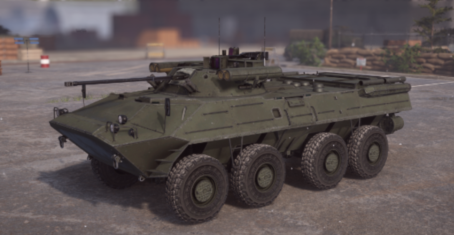

https://upforme.ru/uploads/000a/e3/16/1472/496856.png
764
?? это к чему?
