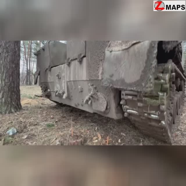

В этом плане мордочка у о.502тб интересна, много места добавляет.
В случае толстого лобового бронемассива такая мордочка очень нагружает передние катки.
А габарит лобовой брони перспективного ТБТР должен составлять 1,5-2 метра.

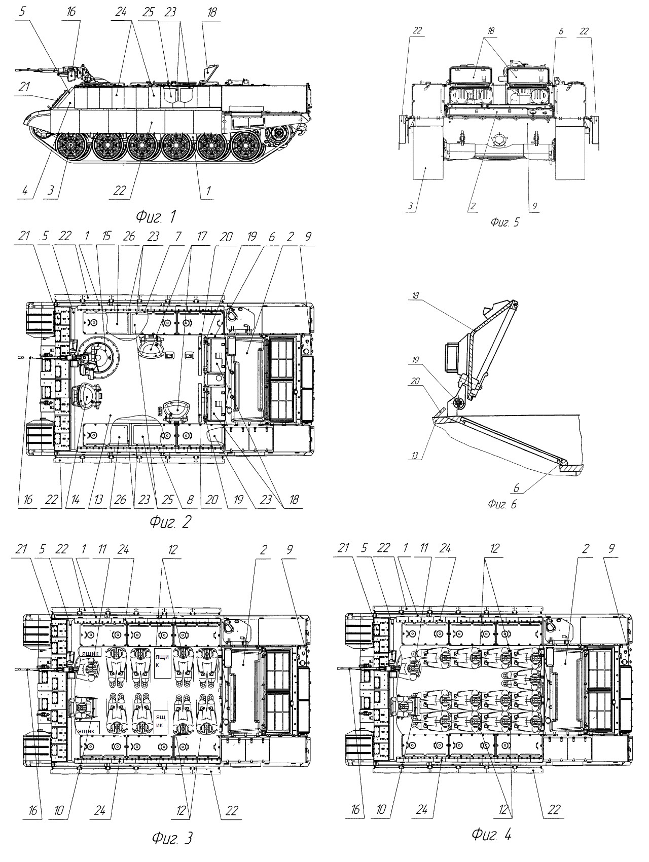

https://forumupload.ru/uploads/000a/e3/16/4903/t688220.jpg
Это возможно в случае, если просто поверх наварим. А если совсем уж лобовой узел переделывать, то может и получится сделать нормально, за одним и внутреннего объема добавим. Не факт, что он не окажется бесполезным, конечно)
Ты серьезно? У т-55 грузоподъемности под такой габарит не хватит.

Окай, не пытаемся упарываться в огромные отделения, у нас для них все равно людей нет. Просто реорганизуем пространство внутри и место вполне появится, немного, но на самое необходимое может и хватить.
Интересно как на 6 рисунке пехота будет покидать бтр и где будут их рюкзаки?
Силой мысли можно все что угодно
615
А фиг его знает, может на борту в сетку какую-нибудь повесят.

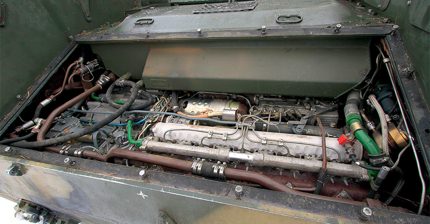

Не в сроках дело.
Ну или народ с РФ исключительно тупой и неспособен к обучению.
На гражданке народ очень даже обучаемый, когда ему надо.
Условия срочной службы максимально облегчили потому, что до этого армия 30 лет была источником непрерывного общественного стресса. Независимо от того, воюет она или нет, а поводы для седых волос у родителей были.
622
Арсений80 написал(а):
Хабор и всякий взрывопожароопасный инвентарь считаю необходимым выносить из обитаемого отсека в целях снижения силы вторичных факторов поражения. В этом плане считаю что заднемоторная компановка имеет перспективы в том смысле, что можно над мотором разместить какие то рундуки для этого, типа поплавков на БМДшке. И место под проход еще останется.
Экипаж будет искрене рад вашему лайфхаку и вероятно икаться будет вам на каждом привале части. Кстати а как вы решите вопрос доступа воздуха и охлаждения?
Вообще народ я смотрю не замарачивается над вопросами ремонтопригодности и удобства проведерия проведения ТО.  Ну и эргономики конечно.
Бмп и бтр в силу своей специфики эксплуатируються активней чем танки. Поэтому к их проходимости надежности межремонтными и межТо пробегу предьявляются более жесткие требования. А иначе пехота рискует поехать на встречу с противником не на тбмп а на уралах и камазах.
623

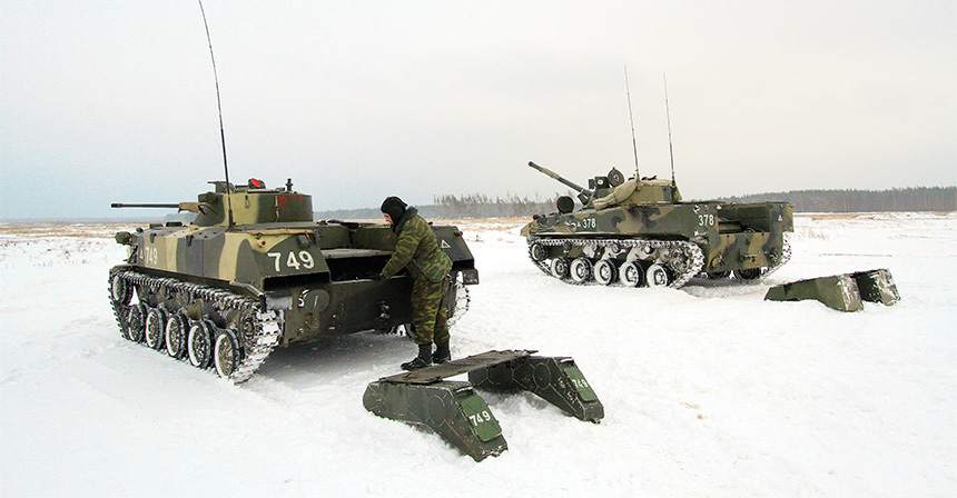

Ну десанттники наверное объикались уже. У них кроме поплавков еще и бак над двигателем.
Можно поднять рундуки над крышей МТО на стойках или кронштейнах и откидываться они будут с ней. Сколько бишь она весит нынче? А доступ будет как в багажник легковушки, или даэже лучше. Выходишь с ДО по пути берешь хабар.

skylancer-3441 написал(а):
http://btvt.narod.ru/5/2010/IMG_4474.jpg
Не самый лучший пример бмд но вот  конкретно крыша мто по ней десантники выходят из десантного отделегия. Где тут поплавки на ней?
И да для обслуживания узлов и агрегатов не самая лучшая машина - о чем я и говорил.
Да и сьемные  ящики зип по этому долго там в войсках не живут.
626

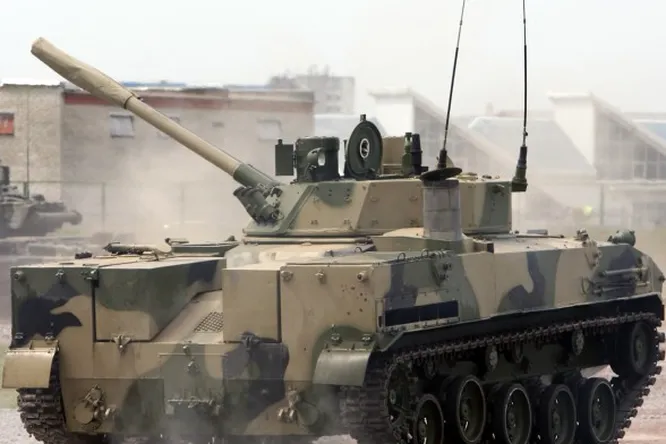

На БМД-4М с этого же ракурса посмотрите. Ну да если это такая неразрешимая проблема, пусть все лежит в десанте. Гореть будет жарче
Отредактировано Арсений80 (2023-03-27 22:51:38)
Отредактировано Арсений80 (Вчера 22:51:38)
А это БМД не какит? :)
Ну вот например БМД-4
https://cp14.nevsepic.com.ua/202/20120/thumbs/1385218614-p1550824.jpg
съёмный ящик ЗИП
А на БМД-4М там лежат поплавки а никак не топливные баки. И они съемные.
Вот например она без них.
https://arsenal-info.ru/images/img-3_2/bronetehnika-bmd-4m-bahcha-u-tth-video_19.jpg

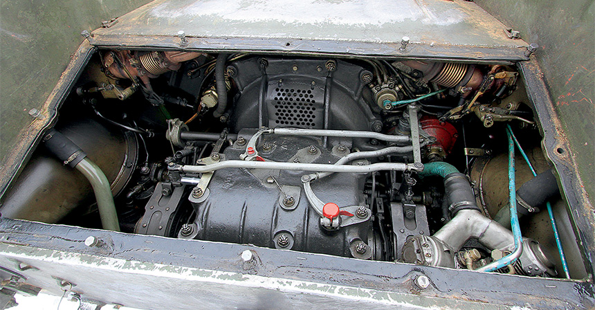

Ну и в любой случае это ухудшает доступ в МТО и увеличивает временные затраты на ТО и ремонт. Которые могли бы использоваться более продуктивно.
Для массовой машины как то напряжно. У БМП все таки своя специфика.

Согасен, что в данном случае гемороя больше, плюс топливный бак над движком. Но, наверное, с танковой крышей МТО которая сама по себе огромная и весит дофига будет проще. Она поднимается же не руками и наличие пары рундуков не помешает ей открыться вместе с ними. Можно еще перекомпановать надгусиничные полки для этих целей.
Вот еще фотки 2ки и 3ки. Доступ для обслуживания:http://forumupload.ru/uploads/000a/e3/16/4467/t946415.jpg

И вообще то мне кажется, что с ТБМП на базе танка номер с облегчением ТО не пройдет. Будет все как с танком. И использоваься, соответсвенно, должна как танк, в плане интенсивности.
