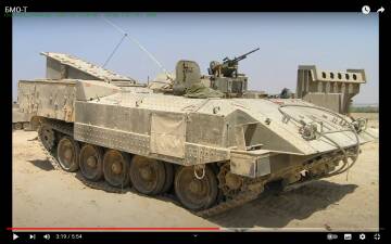

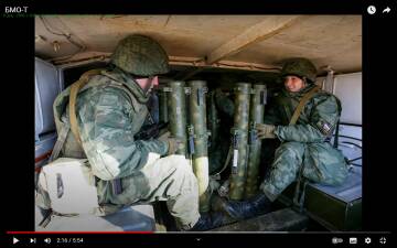

    К тому же сняв башню с танка ну никак больше 4-5 максимум человек не посадите. А им еще выход нужен наружу, не говоря уже о повышении борта.
в БМО-Т влезают 2+7=9 человек :
https://s1.slide-share.ru/s_slide/f92c0 … ccceb.jpeg
https://avatars.mds.yandex.net/i?id=e67 … s&n=13
потому предлагаю ход конем - не выдумываем велосипед, просто берем самые старые Т-72 с хранения и перепиливаем их в тяжелую БМП на базе той же БМО-Т!
вот внутри БМО-Т сидят огнеметчики - вполне просторно, особенно если убрать с бронемашины боеукладку для 32 (!) РПО-А Шмель:
https://upforme.ru/uploads/000a/e3/16/1442/t939123.jpg
единственно надобно будет сделать бронированный выход назад через МТО - примерно как на Ахзарите короб приподымается, ну или как на БМП-3 бронестворки вверх-вбок откидываются:
https://upforme.ru/uploads/000a/e3/16/1442/t439961.jpg
еще нужно будет предусмотреть ступеньку (откидную или нет) для упрощения выгрузки-загрузки десанта на бронемашину:
