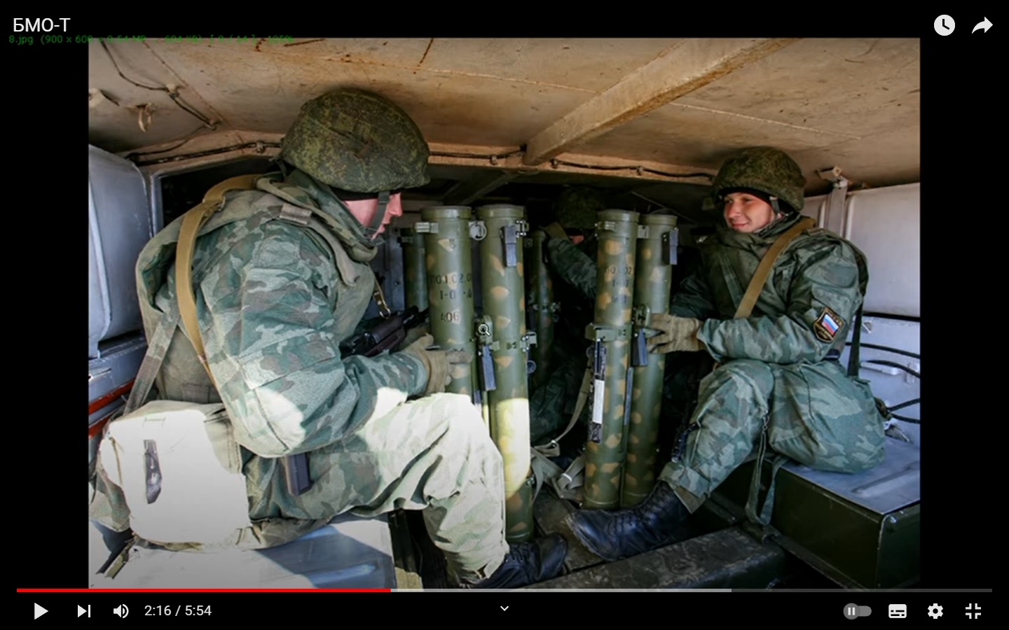

К тому же сняв башню с танка ну никак больше 4-5 максимум человек не посадите. А им еще выход нужен наружу, не говоря уже о повышении борта.
в БМО-Т влезают 2+7=9 человек :
https://s1.slide-share.ru/s_slide/f92c0f8949eef4e764d02d51faa8280d/a168d0aa-b068-49bf-aa45-f2dd52eccceb.jpeg
https://avatars.mds.yandex.net/i?id=e67 … s&n=13
потому предлагаю ход конем - не выдумываем велосипед, просто берем самые старые Т-72 с хранения и перепиливаем их в тяжелую БМП на базе той же БМО-Т!
вот внутри БМО-Т сидят огнеметчики - вполне просторно, особенно если убрать с бронемашины боеукладку для 32 (!) РПО-А Шмель:

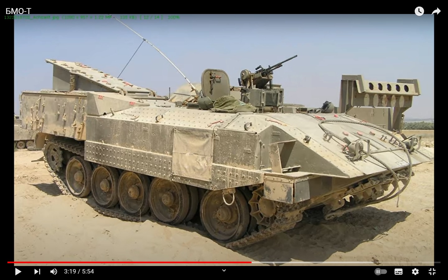

единственно надобно будет сделать бронированный выход назад через МТО - примерно как на Ахзарите короб приподымается, ну или как на БМП-3 бронестворки вверх-вбок откидываются:
https://upforme.ru/uploads/000a/e3/16/1442/t439961.jpg

А где на бтр и бмо кормовые аппарели ну и чтоже они вынесли на полки?
Амприаодя в пример азахерит наверно подразумеваетмя что там стоит двигатель в-55

Таких как на этом фото - можно 9 точно посадить  В БТР-Т сажали 5 человека десанта и 2 экипаж, это с обитаемой башенкой. Если сделать вынесенную, то десант минимум 6 лезет плюс экипаж. В БМО везет больше, но там и борта подняты выше, сильно перестроено по сравнению с базовым танком.
Таи под башней сидит просто оператор по факту подбашеного лтделегтя нет так что пять.
486
Это мтлб...
487
Судя по картинкам БТР-Т, этот оператор крутится с башней и занимает место сильно больше стандартного на человека.
