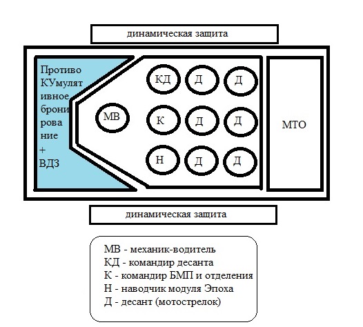

имхо это излишне - лучше берем вариант по типу БМП типа Б-19 с безэкипажным модулем Эпоха https://topwar.ru/187401-boevaja-mashin … ktivy.html - и немного допиливаем его:
https://topwar.ru/uploads/posts/2021-09/thumbs/1632403616_b-19.jpg
1. так как высвободили подбашенное пространство, отказавшись от старого боевого отделения "тройчатки" - то мы можем внутри обитаемого отсека усадить десант и экипаж более рационально-компактно по схеме ====> водила в центре впереди + позади 3 ряда сидений по 3 человека в ряду = итого 10 человек (и курсовые пулеметы выкидываем нафиг!) :
https://upforme.ru/uploads/000a/e3/16/1442/t183846.jpg
2. причем водилу можно и нужно сдвинуть на полметра назад и приподнять над днищем для улучшения противоминной защищенности (смотрите ниже картинку БМП-3 - передний ряд сидений расположен низко и аккурат над осью первого трака, который и наезжает на противотанковую мину  :confused: ) - в итоге мы сможем в передней части БМП дополнительно воткнуть противоКУ модули бронирования, чтобы гарантированно держать во фронтальной проекции в углах +/- 35 градусов от оси РПГ (ПГ-7ВЛ Луч) даже без учета наличия ВДЗ:
https://media.nakanune.ru/images/pictures/image_big_42562.jpg
3. надо категорически отказаться от плавучести и довести за счет дополнительного бронирования и установки ДЗ довести массу БМП до 30тн - и тут мотор увеличенной мощности УДТ-32Т в 660 л.с. нам в тему!
4. также придется отказаться от боевого отделения БМП-3 и 100мм пушки со "вкусными", но тяжелыми, пожаро- и взрывоопасными 100мм ОФС - и установить над обитаемым отсеком взамен плоскую и широкую башню (чем больше габарит тем лучше, тем раньше сработает на внешнем бронелисте РПГ или противокрышное ПТО!) с модулем Эпоха с 30мм пушкой и АГС-17 (для ведения заградительного огня дешевыми и легкими осколочными боеприпаса по навесной траектории) + обязательным добавлением к 4м Корнетам еще штуки 4 дроникадзе примерно того же массогабарита как и ПТУР с КУ-ОФ БЧ не менее 7-10кг и уверенной дальность применения до 15-20км - ибо опыт действий в руине показывает необходимость маст хэв именно дроникадзе - а вот мини-корнет типа Булат вряд ли был бы там востребован, имхо конечно !  :rolleyes: )...
5. наконец, БМП , а точнее мотострелковому отделению которое оно возит, таки нужен свой разведывательный квадрик с ТПВ каналом...
вот примерно такие телодвижения по актуализации советской БМП-3 к требованиям-условиям 2023года!  :glasses:

Ну кстати, может сработать. Сейчас же пытаются урезать экипаж до 2 человек за счет ИИ. вот их обоих перед движком и посадить, а до будет свободно для всего, что душе угодно.
Я думаю гораздо лучше чем  фантазии  про вынесенный модуль - потому как туда много не втиснешь. А на БТР-Д вообще устанавливают спарки 23 мм - видимо из-за их неэфективности.
не вот интересно, а насколько тяжелый модуль на бмп вверх центр тяжести поднимет. Не начнутся ли у бмп проблемы с опрокидыванием?
1. так как высвободили подбашенное пространство, отказавшись от старого боевого отделения "тройчатки" - то мы можем внутри обитаемого отсека усадить десант и экипаж более рационально-компактно по схеме ====> водила в центре впереди + позади 3 ряда сидений по 3 человека в ряду = итого 10 человек:
В КЗ писали, что внутри 4 места десанта освобождается.
4. также придется отказаться от боевого отделения БМП-3 и 100мм пушки со "вкусными", но тяжелыми, пожаро- и взрывоопасными 100мм ОФС - и установить над обитаемым отсеком взамен плоскую и широкую башню (чем больше габарит тем лучше, тем раньше сработает на внешнем бронелисте РПГ или противокрышное ПТО!) с модулем Эпоха с 30мм пушкой и АГС-17 (для ведения заградительного огня дешевыми и легкими осколочными боеприпаса по навесной траектории) + обязательным добавлением к 4м Корнетам еще штуки 4 дроникадзе примерно того же массогабарита как и ПТУР с КУ-ОФ БЧ не менее 7-10кг и уверенной дальность применения до 15-20км (опыт действий в руине показывает необходимость маст хэв именно дроникадзе - а вот мини-корнет типа Булат вряд ли был бы там востребован, имхо конечно !   )...
Я те дам!!11 На сотку он руку поднял) 2а70 переделать из рапиры, 30-ку можно оставить, можно под 35-37мм в той же гильзе переделать. Птур либо выносной, либо модернизация тур, башня низкопрофильная аля объект 640 или ембт. Сверху поставить зпу/гу/гпу.
Отредактировано Штепсель (2023-03-07 10:25:50)
328
да, именно так - ибо в приоритете ЗАЩИЩЕННОСТЬ человеков ! - а как ее, защищенность, достичь,  коль у нас внутри обитаемого отсека БПМ-3 до 34-40 штук 100мм ОФС с суммарной массой ВВ в них до 92кг (!) - и это еще не считая 8ми ПТУР и 500 штук 30мм снарядов - воистину езда под огнем противника на пороховой бочке (!)  :crazyfun:
https://alternathistory.com/vooruzhenie … -ty-takoe/
с таким запасом взрывчатки достаточного ОДНОГО пробития кумулятивного боеприпаса - и БМП-3 аннигилируется на мелкие кусочки, даром что люминиевая, рвется на части хорошо, а потом еще обломки горят ярко что хрен затушишь (!!)
так что по мне лучше защита вкруг от РПГ-ПТУР + а вместо того чтобы пулять неуправляемые 100мм ОФС у нас есть высокоточные дроникадзе , ну и АГС тоже пригодится накидывать гостинцы в окопы супостата  :rolleyes:
Поэтому я ранее предлагал куда можно все это богатство убрать подальше. Примерно также, куда ты хочешь дроны упихать.
330
Это так, но проблема в том, что они с трудом выполняют задачу огневой поддержки.
Замечу, что БМП-3 вполне можно перекомпоновать в среднемотор, чему способствует его плоское МТО. И останется место для отката без увеличения высоты машины. Правда остается вопрос прохода из ОУ в десант. Т.е. сгибридить традиционную трешку и драгуна.
Да и Курганца можно перепроектировать.
Отредактировано mr_tank (Сегодня 08:05:11)
А башня над мто? Если да сразу встает вопрос воздухопритока отвода отработаных газов обслуживание и монтпж демонтаж мто.
