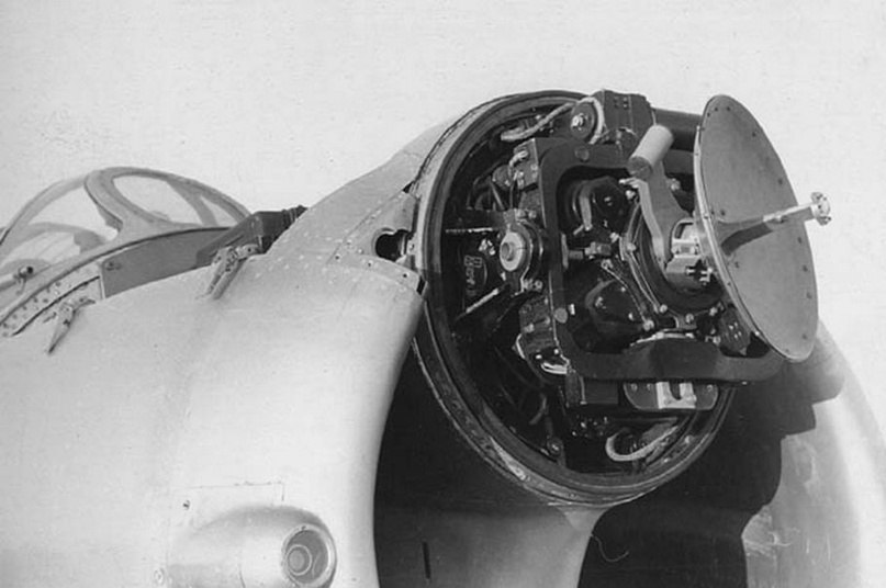

Радиолокационная станция «Коршун» на МиГ-17П. 1950-е г. https://t.me/rostecnews/14284
http://upforme.ru/uploads/000a/e3/16/1538/t586085.jpg
