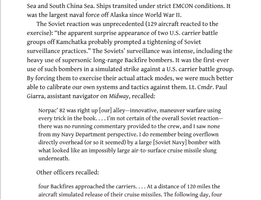

Да понятно, что Карев врёт, но мне описание выхода из под авиаудара на русском надо было. А этот момент у него нормально раскрыт.
618
СемВал написал(а):
"Вывода" из под удара не было, так как не был организован сам удар.
Американцы пишут, что удары были, в том числе с Ту-22М, в том числе позже, многочисленные.
Вот из книги министра ВМС Лемана
http://upforme.ru/uploads/000a/e3/16/4288/t200986.jpg
