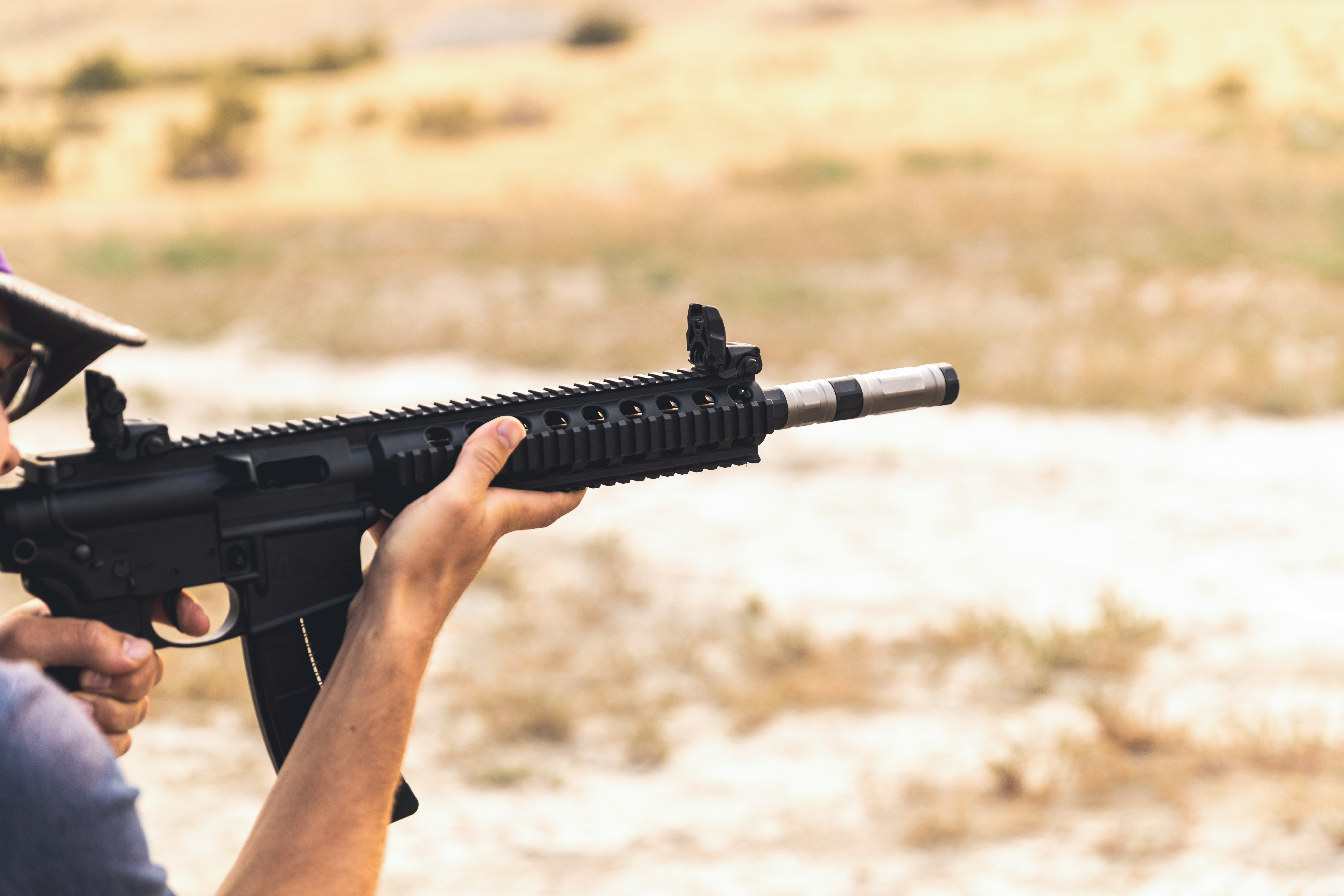

Оцените ми-ми-мишность глушителя под .22
https://www.gunsamerica.com/digest/wp-content/uploads/2018/09/S4.jpg
