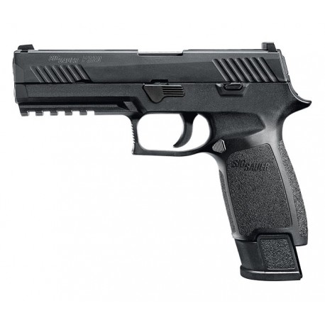

Понятно, последний вопрос - где здесь предохранитель и чему он может помешать ? :D
https://www.dynamikarms.ch/1564-large_default/sig-sauer-p320-full-size-tacops-cal-9x19.jpg

ГК97 написал(а):
В разрезе давайте.
Таки ответ на мой вопрос будет?
Можете видео с пистолетом считать ответом на ваш вопрос
