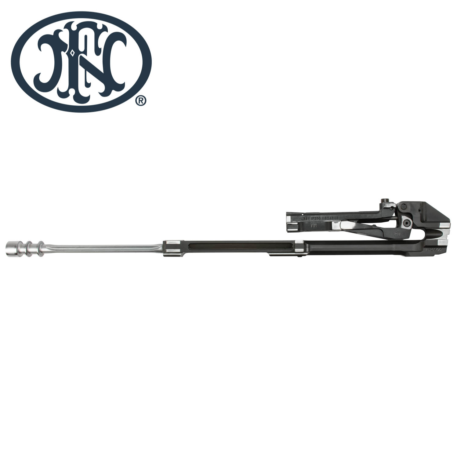

Кто не верит в то что затворная группа FN MAG легче затворной группы ПКМ?
Я не верю!
Поэтом привожу наглядные фотки:
ПКМ:
FN MAG:
Кому как, но мне видно что она легче. Но чтобы не спорить скажу что затворная группа ПКМ по крайней мере уж точно не легче...
Вообще, чисто визуально, эти два пулемета практически идентичны по габаритам:
Единственная отличие бросающееся в глаза - это более прочная ствольная коробка FN MAG.
Таким образом получаем, что реальная масса пулемета-поршневика с корпусом не из консервной банки не бывает менее 12-13 кг.
А теперь посмотрите на приведённые вами же картинки и вспомните, что я писал о связи устройства запирания и размерами и массой ствольных коробок. Посмотрите, где расположены запирающие поверхности на обоих затворах. Прикиньте, сколько прочного металла надо протянуть назад и вниз от пенька ствола на обоих пулемётах, чтобы прочно соединить затвор и ствол на время выстрела. А также посмотрите на фотографии обоих пулемётов - бОльшая абсолютная и относительная длина коробки у MAG видна невооружённым взглядом.
Таким образом получаем, что реальная масса пулемета-поршневика с корпусом не из консервной банки не бывает менее 12-13 кг...Таким образом получаем, если не экономить на стволе, не делать пулемет сознательно ослабленным и не убирать цевье (кожух), то масса пулемета с поршневым механизм либо будет более 10 кг, либо будет менее 10 кг, но совершенно незначительно (9.5-9.6 кг.).
Значит, таки нормальный "пулемёт-поршневик" может быть легче 12 кило. А 9.5-13 кило - это как раз тот диапазон, в который укладываются и немецкие палки. Даже поздняя версия MG42, которая MG3. А ить вы же сами писали, что кожух нынче не нужен, можно убрать. А ствол тоже можно облегчить, ведь у древней палки MG42 он 1.8 кило, а у ПКМ 2.4 кило - есть куда облегчать
