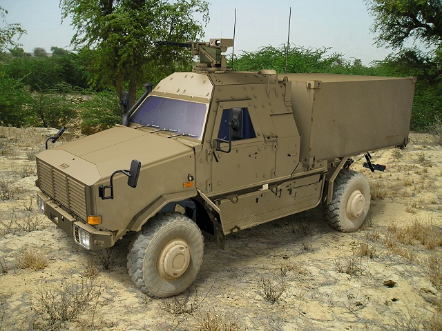

П.С. Никому ничего не напоминает:
Отредактировано Fritz (2010-07-14 11:29:25)
что за рисунок?
Поделиться5272010-07-14 12:22:31
Волк и рядом не валялся.
Бронированная капсула для экипажа с V-образным днищем, бак вынесен назад.
Ящики для барахла вместе со ступеньками выполнены на поворотных шарнирах.
То есть Вы утверждаете, что в Арзамасе не понимают, как надо конструировать современную легкую бронетехнику?
