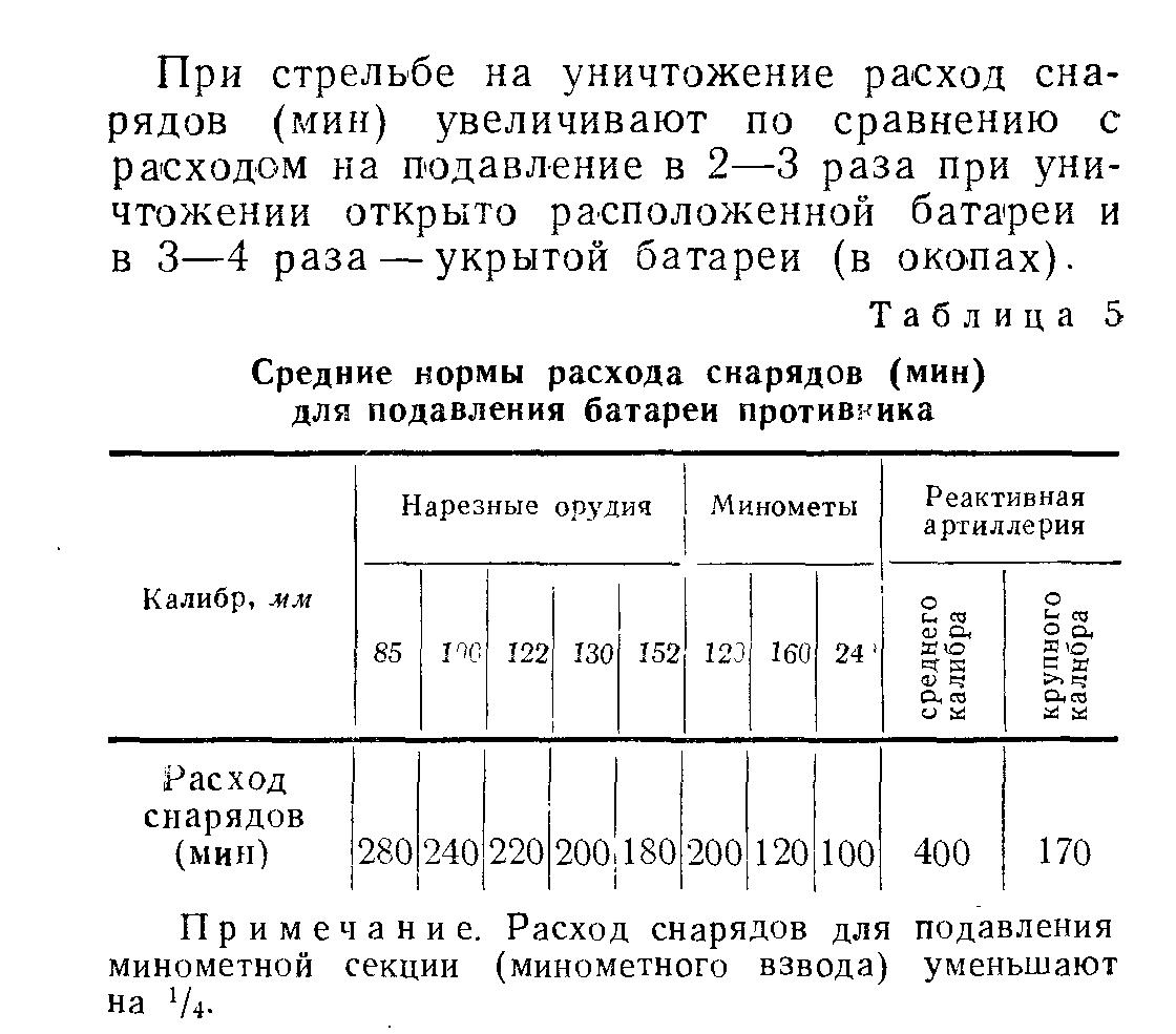

Там товарищ много чего не учитывает- например как я выше писал - то что 50% с пакета Града укладывается в пределах элипса 300х200 метров -грубо говоря футбольное поле. Причем к центру кучнее. ВОт и поставьте в центр этого футбольного поля орудие машину и расчет. Товарищ же не учитывает этого берет максимальные данные как если бы все выстрели легли бы равномерно в элипсе примерно 1600х200 метров. Так что его он берет цифры для максимального разлета снарядов а это в корне не учитывает плотность в центре. Самое что интересное ошибки между машинами не выйдут за пределы даже 1/4 от малого элипса 300х200.
ВОт черным по белому написано - что при стрельбе на уничтожению НОРМЫ РАСХОДА увеличиваются в 3-4 раза при стрельбе по батареи в окопах. 4х400=1600. И никаких 33 тыс.

Уничтожение — это поражение с вероятностью 50%.
Для групповой цели — уничтожение 50% точечных целей, составляющих групповую.
А не 98%.
РСЗО очень плохо подходит для того, чтобы за много километров гарантировано воткнуть РС в мишень площадью несколько м2.
Для этого нужен чудовищный расход РС.
Но в эпоху неуправляемых РС никто такого от РСЗО и не требовал, они выполняли другие задачи. Выбитое на 50% подразделение уже теряет боеспособность.

Почитайте Малаховского - там есть разные примеры. И показан как норма расход боеприпасов меняется при разных условиях.
Кстати а где же слова - "Уничтожение — это поражение с вероятностью 50%."
