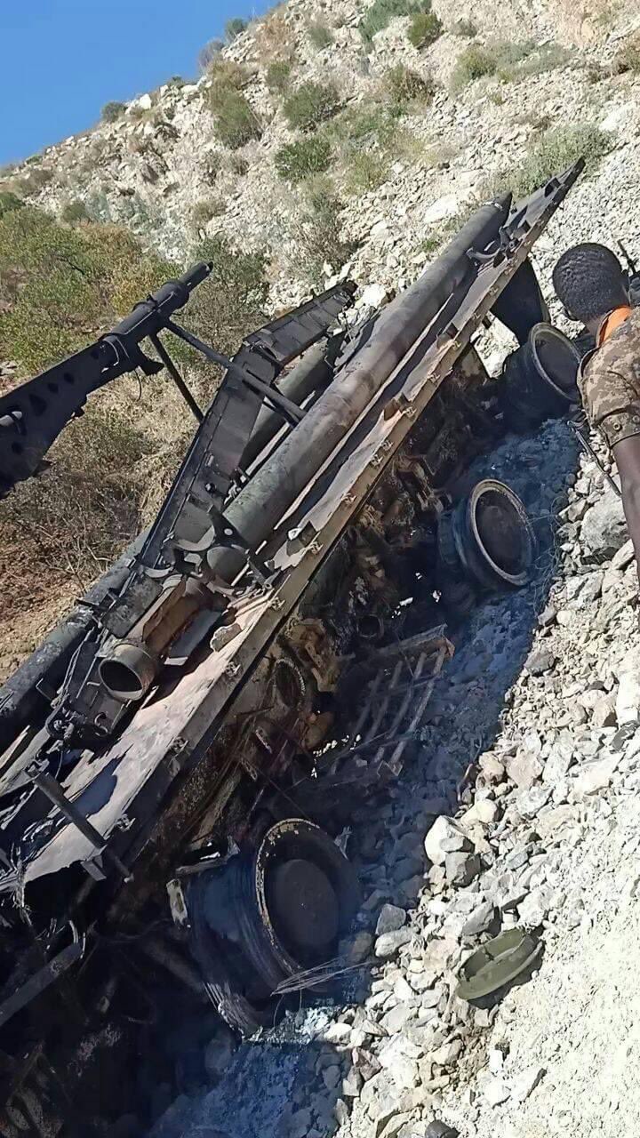

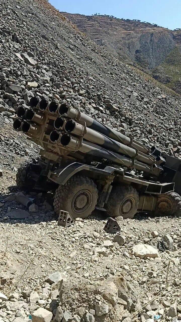

Уничтоженная ПУ и ТЗМ РСЗО PHL-03 (китайский клон РСЗО БМ-30 «Смерч») бойцов НФОТ.
Район Текезе, Центральный Тыграй.
НФОТ использовали РСЗО для ударов по эфиопским авиабазам Бахир-Даре и Асмэре. Машины, возможно, уничтожены ударом БПЛА. Реактивные установки, в числе которых китайские AR2 и PHL-3, попали к НФОТ в результате дезертирства Северного командования.
