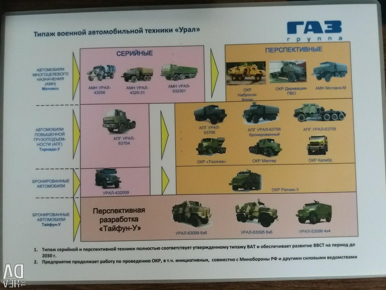

В продлжение.
Кажется такой картинки не было. ОКР "Тосочка". Отсюда.
http://upforme.ru/uploads/000a/e3/16/2496/316055.jpg
Светлее
http://upforme.ru/uploads/000a/e3/16/2496/735974.jpg
Вся картинка.
http://upforme.ru/uploads/000a/e3/16/2496/t925863.jpg
492
tankoff написал(а):
Вся картинка.
ого,там еще 57-мм пушка на колесном шасси ,типа?Деривация ПВО
493
Пушка на колесном шасси - это миномет 120-мм -флокс который (это если вы про ту машинку писали).
А ОКР "Деривация ПВО" - это ТЗМ-ка на шасси Урала.
Мне вот ОКР "Мастер" интересно под что Урал как шасси идет. Да и ОКР "Калибр" доставляет. :)
По Торнадо-У не видно 2х-осного шасси - его не планируют что-ли?
Как и перспективных безкапотников (кроме Урал 63704) не наблюдается.
А Тосочка больше похожа на Град, ну или Торнадо-Г, чем на 220мм ТОС. (Хотя что с картинки взять)
