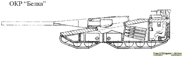

Что из себя представлял объект 490Б?
Много раз слышал это обозначение, но не представляю, что это.

А что вас напрягает в этой схеме?
Известно, по крайней мере, три варианта проработки этого проекта. И не факт, что не было четвертого, пятого и т.д. Но, на схеме - именно "белка"
В целом это - "Это привело к созданию одного из самых необычных танков в истории танкостроения, отличающегося беспрецедентными уровнями защиты экипажа, мобильности и огневой мощи."
http://btvt.info/2futureprojects/490.htm
Это конечно мое мнение, но эта штуковина была не ровня "классическим" 477, 490А, 195. Это, действительно, ответ на все проблемные вопросы танка 21 века и зачем он нужен в условиях, когда прилетает сверху, сбоку и спереди так, что это весит ... тонн. За счет революционной компоновки.
Там как раз идея была простая - никкакой экзтики с прицелами, снарядами, все максимально просто. Суть в идеологии.
ПТУР, пикирующие спереди, будут прилетать в ВЛД почти по нормали. А по нормали там эквивалент не более 200-250 мм, не считая ДЗ. Даже с тандемной ДЗ этого мало для защиты от тандемных БЧ с пробиваемостью 1000 и более мм.
Вот от настильной стрельбы спереди защита отличная, за исключением ослабленной зоны в районе установки орудия.
Не ясно, какой уровень защиты бортов.
Если борта тоже толстые — масса однозначно усвистит далеко за 60 тонн, вероятно даже за 70.
А ведь длина опорной поверхности уменьшена из-за наличия 4 гусениц. И компоновка не позволяет применять уширенные гусеницы, не выйдя при этом из железнодорожного габарита.
Конечно, этот мутант однозначно защищен лучше и Т-90, и Арматы.
Но в случае преодоления КАЗ Спайк его все равно будет надежно убивать.
Мой вариант двухзвенной компоновки с увеличенной суммарной массой несопоставим по потенциалу наращивания защиты.
Откуда вы взяли это название "Белка"? Оно не официальное, кто употреблял его? откуда ?
Да неоткуда
Привык народ этот "клинышек" Белкой называть. С самого первого появления его набросков в Интернете. Может, из-за литеры Б в индексе, может, кто-то решил схохмить насчет белочки у конструкторов. Пусть называет, Вам что, Андрей, жалко?

Вопрос с защитой боковой проекции капсулы.
Экипаж в об.490Б, насколько я понял, располагаются 3 в ряд. Точно так же, как и в об.195 и об.148.
За счёт чего удалось добиться усиления защиты с бортов? Ведь габаритные ограничение такие же, как и для тагильских разработок.
А какой эквивалент защиты бортов был?
800/2100 без ДЗ
Впечатляет.
А какова структура борта была?
Хотя бы примерно.

Схема защиты включала слой активных элементов защиты с комбинированной схемой с продольным обжатием наполнителя (сталь + ЭДЗ + наполнитель), повышающая защиту на ~40%. Общий габарит бронирования составлял 260 мм. Конструкция обеспечивала защиту не только от боеприпасов, атакующих по горизонтали, но и защиту от боеприпасов (УЯ, кумулятивных) атакующих сверху.
А какой принцип раюоты такой ДЗ, точнее роль наполнителя?
И 32Э не пресловутые "плитки" что на Молоте и Ноте были?
Насчет размешения водителя при движении кормой назад-судя по иллюминатору, МВ с КТ местами менялись?

замечательная конструкция, но вот как до двигателя добраться в случае необходимости?
Наверно как в лучших традициях немецкого танкостроения времен войны - снять башенный модуль!
Схлопывание каверны кумулятивной струи в наполнителе ДЗ под влиянием его обжатия взрывом ВВ.
260 мм под углом 68 градусов - это менее 700 мм приведенного габарита. С трудом верится в эквивалент защиты 800/2100 мм, как-то очень оптимистично.
до экипажа наберется, там же перегородки внутри и соляра.
Если до экипажа - тогда да, без сомнения. Правда, если пробьет боекомплект - танк целиком испарится.
Возможно, эти цифры для пробития от носового бака до боекомплекта.
Но, при всей сложности танк можно считать настоящим шедевром. Конечно военные вряд ли бы его приняли на вооружение.
Два двигателя, две трансмиссии...
До которых можно добраться только демонтировав башню
При этом сбивая все настройки автомата заряжания, который находится в корпусе и с башней никак не связан.
По итогу - квинтесенция тяжелой формы наркомании

Четырехгусеничность и двухдвигательность не являются абсолютно необходимыми при такой компоновке. Для упрощения можно сделать просто переднее МТО с одним двигателем и двумя гусеницами. Живучесть ходовой упадет, но снизится сложность и уменьшится удельное давление на грунт (можно будет увеличить длину опорной поверхности).
До которых можно добраться только демонтировав башню При этом сбивая все настройки автомата заряжания, который находится в корпусе и с башней никак не связан.
ИМХО это надо в раздел юмор переноситьОтредактировано einsatz_nt (Сегодня 12:31:00)
Плюс круто пикирующий ПТУР все равно пробьет. Защита очень мощная только против настильных траекторий спереди. Против пикирующих ПТС габарит защиты в 3-4 раза меньше.
А еще и против них нарастить защиту в рамках 60 тонн просто нереально.
Другое дело — если разбить машину на звена по 60 тонн каждое.
Тогда, конечно, вылезают сложности с увеличением наряда транспортных средств на перевозку танкового подразделения.
Но увеличивается свобода рук с обеспечением защищенности и огневой мощи.
