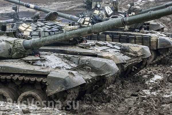

ну вот в таких условиях лучше вынимать двигатель ВВЕРХ чем ВНИЗ ))
https://pp.userapi.com/c625331/v625331370/20747/hkogoSu_Csc.jpg
но мне компоновка нравится .
