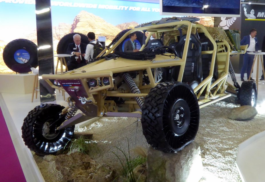

Галлы.Booxt в сотрудничестве с Мишлен,название тележки "Assaut"
https://4.bp.blogspot.com/-v-aS2CDXibA/Wx6H2XXYZjI/AAAAAAAAQ4c/-OyYFT3bAxE_E_ZCtyEQe3Af1ndCHx37ACLcBGAs/s1600/Booxt_unveils_Assaut_as_possible_ultimate_buggy_for_fRench_special_forces.jpg
