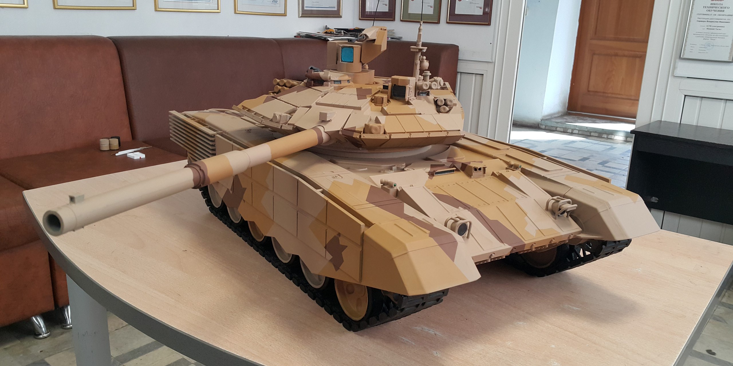

"Уралвагонзавод" предложил Минобороны новую версию модернизации танка Т-72
МОСКВА, 28 июл — РИА Новости. Специалисты "Уралвагонзавода" разработали и передали в Минобороны проект очередного этапа модернизации основного боевого танка Т-72, сообщил заместитель генерального директора корпорации по спецтехнике Вячеслав Халитов.
"Это легендарнейший танк-долгожитель, который живет с 70-х годов прошлого столетия. И не собирается заканчивать свою жизнь. Мы очередную версию модернизации этой машины предложили министерству обороны", — заявил он на пресс-брифинге перед открытием конкурса "Танковый биатлон".
Халитов не уточнил, что конкретно затронет модернизация, однако подчеркнул, что инженеры "не стоят на месте" и работают над повышением огневой мощи, подвижности и других боевых характеристик танка. По его словам, как и раньше, при создании очередной модификации Т-72 будет проанализирован и учтен опыт соревнований по танковому биатлону, на которых машины подвергаются "запредельным нагрузкам"."На соревнованиях танки эксплуатируются предельно жестко, в условиях плотной запыленности, высоких скоростей, достигающих 75 километров в час, повышенных температур. Преодолевают множество препятствий: гребенка, стенки, рвы, водные преграды. Такой опыт позволяет провести всестороннюю оценку техники, в том числе проверить ее боевую производительность — скорость поиска и поражения цели, проходимость и надежность", — подчеркнул замдиректора корпорации.
Возможно речь идёт про новый ПНМ, панораму ППНК и Реликт.
Ась?
МОСКВА, 28 июля. /ТАСС/. Новая версия танка Т-72 - Т-72М с двигателем повышенной мощности и усиленной защитой - уже поставляется в войска и должна стать самой массовой машиной в армии РФ. Новые танки были представлены широкой публике на параде в Москве 9 мая, рассказали ТАСС в "Уралвагонзаводе" (УВЗ).
Ранее ряд СМИ сообщил, что промышленность предложила Минобороны новый проект модернизации Т-72.
"Речь идет об уже созданном танке - Т-72М, ограниченную партию ведомство закупило, танк демонстрировался на параде Победы", - пояснили в УВЗ.
В корпорации добавили, что основные отличия новой версии от Т-72Б3 - двигатель мощностью 1130 л. с., усиленная динамическая защита, наличие противокуммулятивных решеток и обновленное бортовое оборудование. Также танк получил лазерную систему учета искривления ствола орудия после выстрела, что повышает точность поражения целей. "Ожидается, что данный танк станет самым массовым в российских Сухопутных войсках", - добавили в УВЗ.
Танк не выпускается как новая машина, до уровня "М" модернизируются находящиеся в войсках танки Т-72Б3, уточнили на предприятии.
