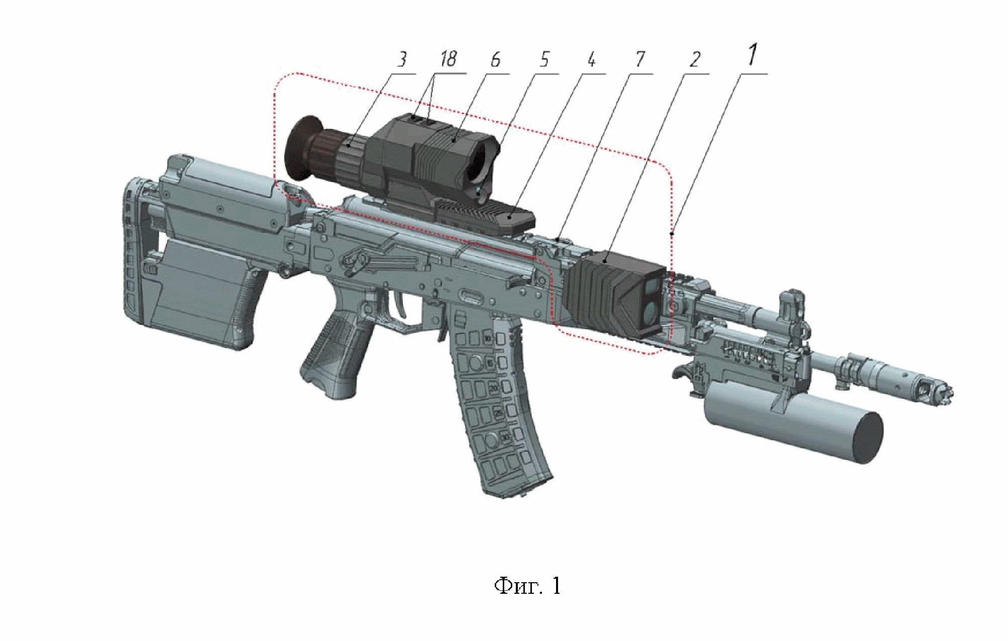

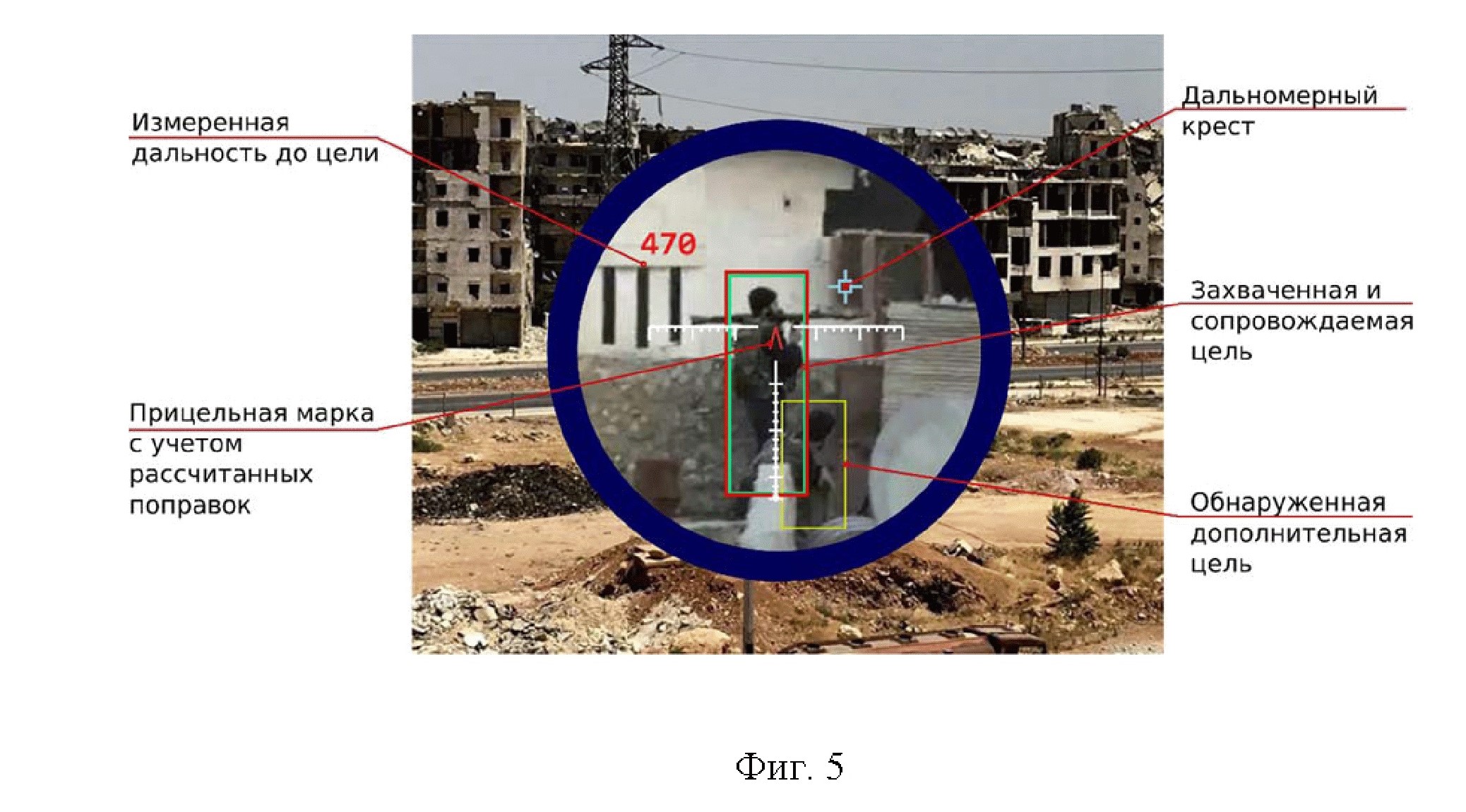

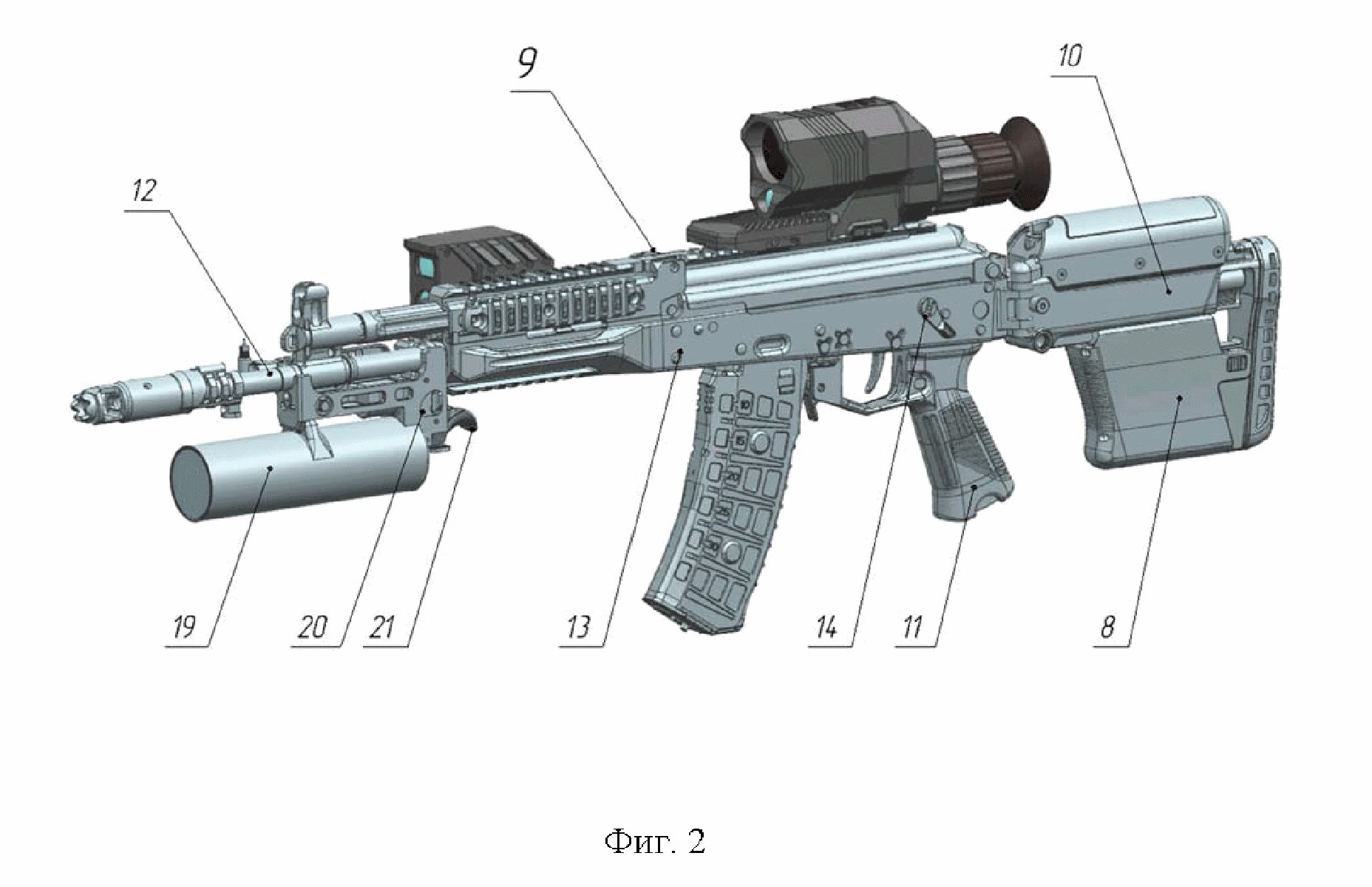

Система автоматизированного управления стрелковым комплексом
Изобретение относится к области стрелкового вооружения и касается системы автоматизированного управления стрелковым комплексом. Система содержит блок прицельно-приборного оснащения, соединенный со стрелковым оружием, включающим приклад, рукоятку и ствольную коробку со стволом и спусковым механизмом, выполненным с возможностью срабатывания по сигналу от блока прицельно-приборного оснащения для обеспечения автоматизированной стрельбы. Блок прицельно-приборного оснащения состоит из дальномерного модуля, прицела с модулем распознавания образов и прицельной маркой, телевизионного модуля, тепловизионного модуля, соединенных посредством интерфейса связи между собой и с модулем электропитания. Система автоматизированного управления выполнена с возможностью автоматизированной стрельбы при совмещении прицельной марки с распознанной целью, а при невозможности выполнения процессов распознавания цели при осуществлении автоматизированной стрельбы выстрел производится в момент совпадения положения оружия с положением, при котором прицельная марка совпадала с целью. Технический результат заключается в повышении скорости прицеливания и увеличении эффективности стрельбы.
1. Система автоматизированного управления стрелковым комплексом, содержащая блок прицельно-приборного оснащения, соединенный со стрелковым оружием, включающим приклад, рукоятку и ствольную коробку со стволом и спусковым механизмом, выполненным с возможностью срабатывания по сигналу от блока прицельно-приборного оснащения для обеспечения автоматизированной стрельбы, блок прицельно-приборного оснащения состоит из:
- дальномерного модуля,
- прицела с модулем распознавания образов и прицельной маркой,
- телевизионного модуля,
- тепловизионного модуля,
соединенных посредством интерфейса связи между собой и с модулем электропитания,
при этом система автоматизированного управления выполнена с возможностью автоматизированной стрельбы при совмещении прицельной марки с распознанной целью, а при невозможности выполнения процессов распознавания цели при осуществлении автоматизированной стрельбы выстрел производится в момент совпадения положения оружия с положением, при котором прицельная марка совпадала с целью.
2. Система автоматизированного управления стрелковым комплексом по п. 1, отличающаяся тем, что дополнительно содержит установленный на стрелковом оружии подствольный гранатомет, подключенный к интерфейсу связи и выполненный с возможностью осуществления автоматизированной стрельбы.
3. Система автоматизированного управления стрелковым комплексом по п. 1, отличающаяся тем, что дальномерный модуль содержит баллистический вычислитель, модуль отображения информации, устройство ввода данных, электронную метеостанцию, электронное устройство определения оружия в пространстве, электрически соединенные между собой посредством интерфейса связи.
4. Система автоматизированного управления стрелковым комплексом по п. 1, отличающаяся тем, что прицел с модулем распознавания образов содержит модуль отображения информации, устройство ввода данных, электронное устройство определения оружия в пространстве, процессор с блоком памяти, резервный источник питания, электрически соединенные между собой.
5. Система автоматизированного управления стрелковым комплексом по п. 1, отличающаяся тем, что спусковой механизм содержит исполнительное устройство, выполненное в виде электрического привода.
6. Система автоматизированного управления стрелковым комплексом по п. 1, отличающаяся тем, что модуль электропитания включает систему управления источником питания.
7. Система автоматизированного управления стрелковым комплексом по п. 1, отличающаяся тем, что включает дополнительный интерфейс связи для интеграции с комплексами разведки, управления и связи и/или с нашлемным монитором пользователя.

Интересно, комплексирование изображения есть или только между тепло-теле переключается?
129
Отредактировано DAK (Вчера 23:29:00)
Распознавание интересно как именно выполнено и на сколько надёжно работает. На его основе можно делать прицел а-ля Смартшутер но для дронобойства со штатного огнестрела, без всяких двустволок и пр.
130
Так он, судя по описанию, уже балл.вычисления все производить в состоянии.
131
Да, видел, вопрос как цель ловится и как вводные для вычислителя даются. Если нужно навести прицельную марку, выделить цель, затем навести метку лазерного дальномера на выделенную цель, замерить, потом совместить прицельную марку с меткой расчётной то проще просто пульки с подшипниками делать  :suspicious:
Это всё проходили на XM25 OICW, там жаловались как раз на то что нужно кнопки нажимать и наводить прицел по несколько раз, вместо того чтобы просто забрасать гранатами из подстволов и корректировать по разрывам.
Отредактировано Retiv (2025-01-14 20:40:55)
132
а фиг его знает, не написано же как. С другой стороны стрелки КК вроде как за этим должны смотреть, может что-то удобоваримое на выходе будет.

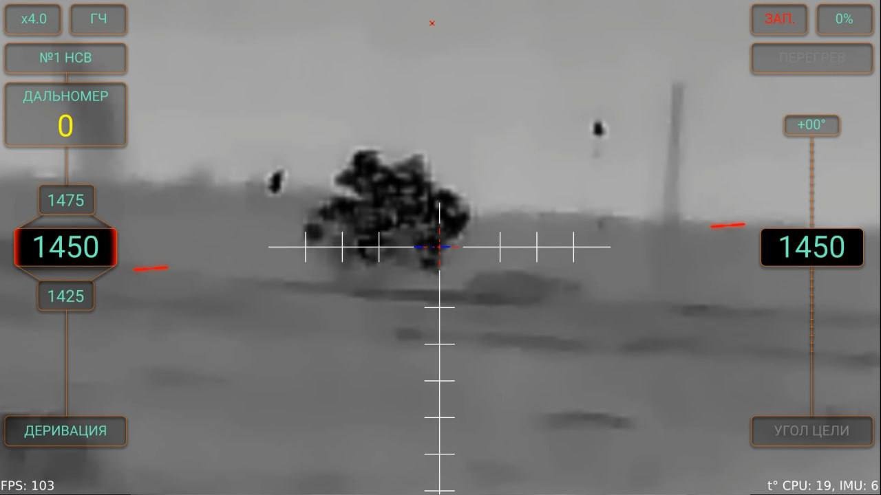

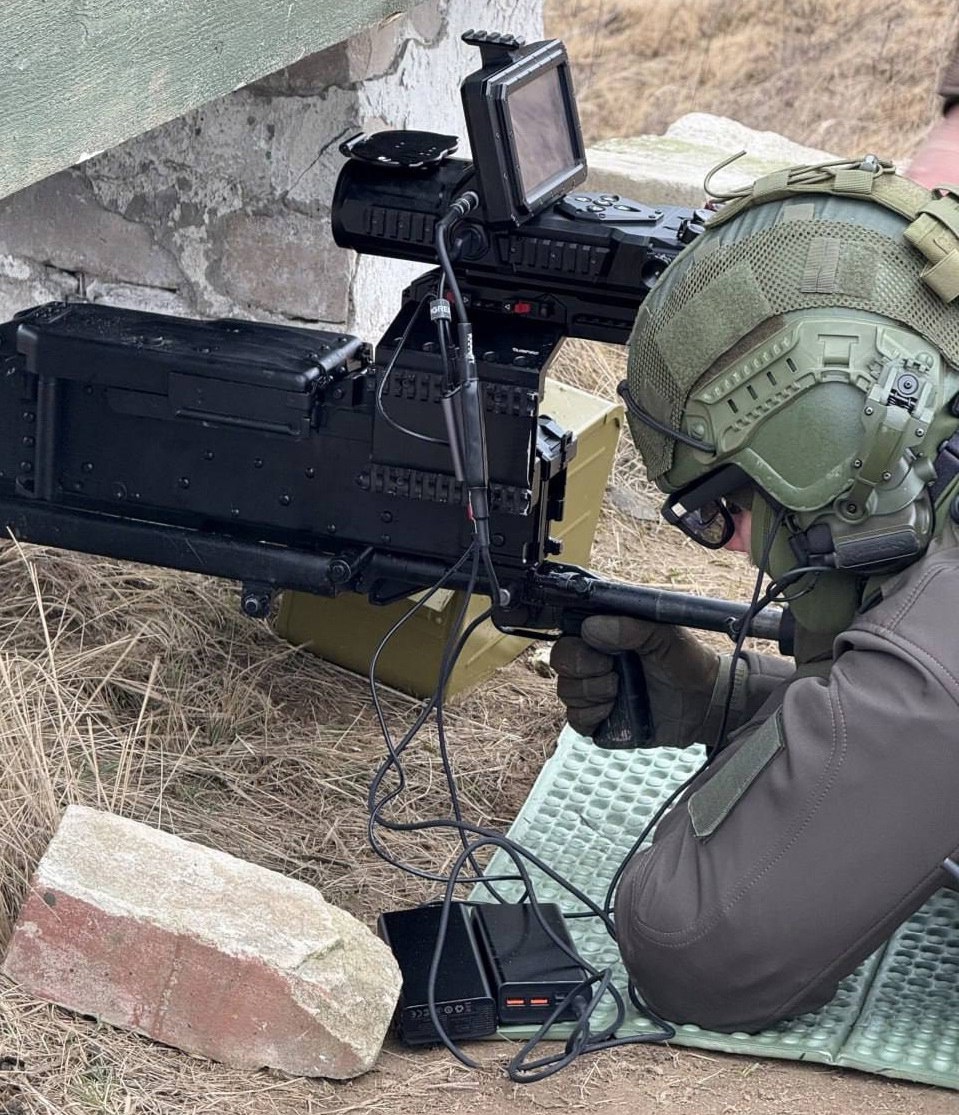

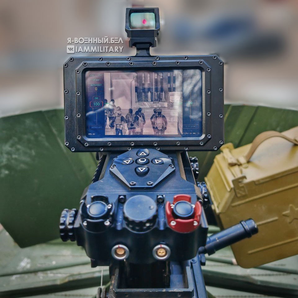

Испытания в одном из подразделений специального назначения ВВ МВД РБ тепловизионного прицела «Титан» для крупнокалиберных пулеметов НСВ/Корд.
С помощью прибора оружие может поражать цели в полной темноте на дистанции до 2 км, обнаруживать живую силу противника на дистанции до 2,5 км, автотранспорт до 3 км.
Прицел является мобильным и автономным комплексом, оснащен лазерным дальномером с дальностью измерений до 3 км и системой быстрого ввода баллистических поправок.
Отмечается, что данное изделие уже проходит апробацию в зоне СВО
Прицел тепловизионный «Титан» для крупнокалиберного стрелкового оружия:
▫ обнаружение целей на дистанциях до 3000 м
▫ 9 профилей пользователя
▫ поддержка предустановленных баллистических таблиц до 1500 м
▫ возможность правки баллистических таблиц
▫ быстрый ввод поправки на дистанцию
▫ постоянное отображение «НУЛЯ»
▫ учет деривации
▫ учет корреляции
▫ режим «картинка в картинке»
▫ панорамный режим «картинка в картинке»
▫ отображение угла крена и угла тангажа
▫ расчет поправки на угол возвышения цели
▫ приведение к нормальному бою в режиме «стоп-кадр»
▫ масштабируемые прицельные марки
▫ широкая настройка изображения
▫ поддержка псевдоцветов
▫ выбор цвета прицельной марки
▫ настройка прозрачности интерфейса
▫ поддержка автоматического построения баллистической прицельной марки
▫ выбор шага разметки баллистической прицельной марки
▫ два режима работы дальномера (одиночный и сканирование)
▫ настройка частоты сканирования дальномера
▫ запись видео в разрешении FHD
