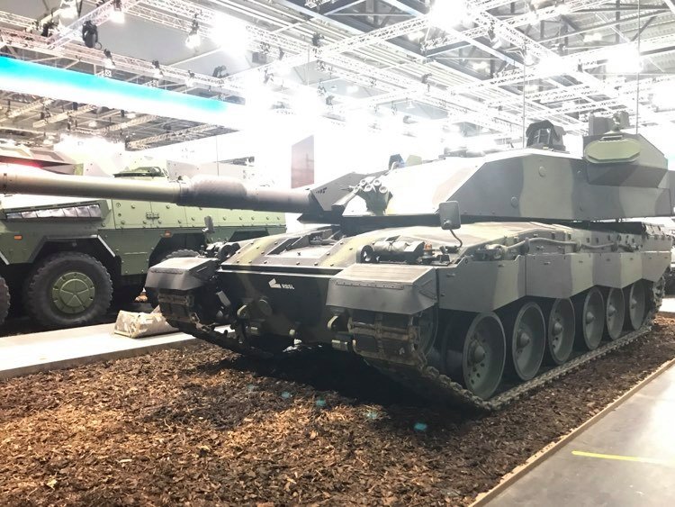

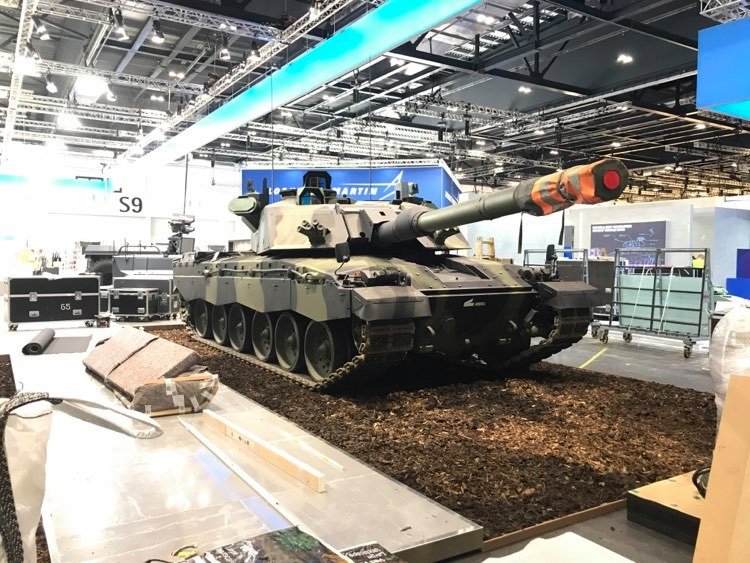

Challenger 3 с Trophy MV
https://twitter.com/Zbiesu/status/1436802533444440069
http://forumupload.ru/uploads/000a/e3/16/4809/275167.jpg
http://forumupload.ru/uploads/000a/e3/16/4809/527338.jpg
712
Интересно, какая  у него боевая масса в такой конфигурации.
713
Максимуальный вес обновленного Челли-2 требует MLC-100, вес выходит порядка 80 тонн
714
Это вроде вес с ДЗ и прочим обвесом.

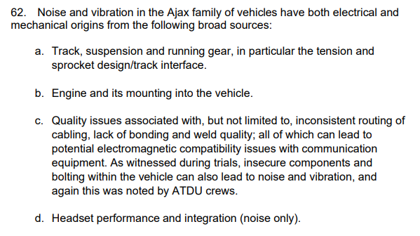

Пишут что вибрация и шум на Аяксе возникают из-за трансмиссии, ходовой, гусениц и крепления мотора. И конечно-проблемы с качеством, из-за чего есть возникают сложности с электромагнитной совместимости со средствами связи.
https://pbs.twimg.com/media/FGp5X9HXsAkzXDb?format=png&name=small
via SH
