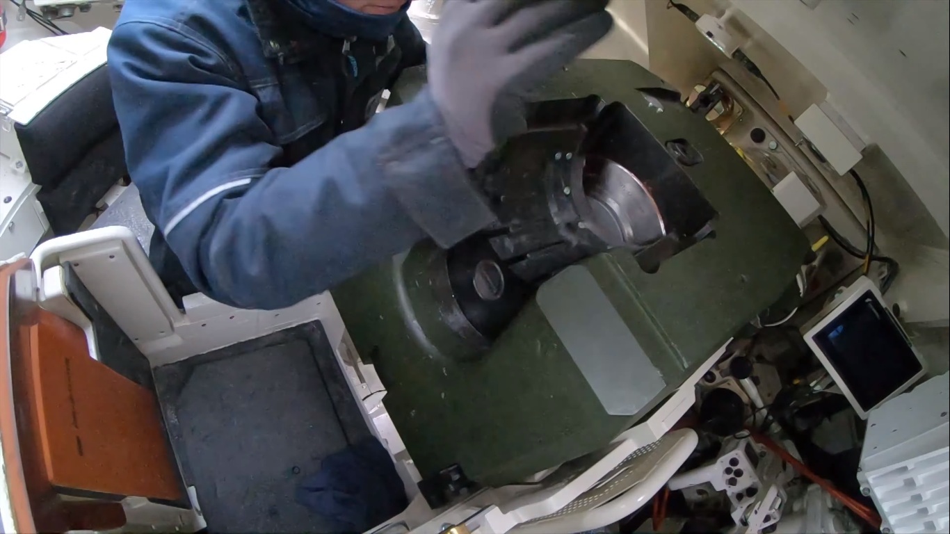

Каргокульт написал(а):
Люк мехвода весит почти сотку, серьёзно?
Что вас удивляет?
Крышка люка водителя Т-64А в сборе весит 87 кг, только бронекрышка без механизма подъема и др. деталей -- 70 кг.

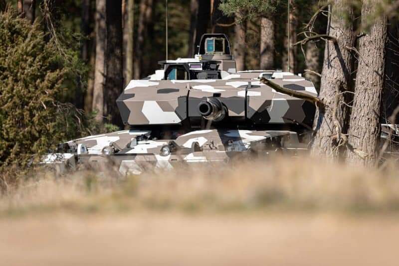

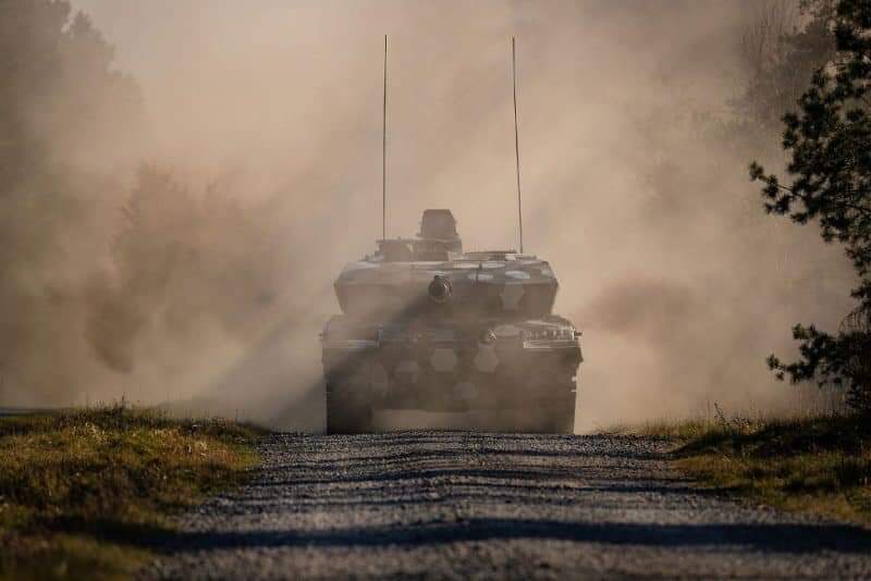

Challenger-2 с 130-мм пушкой L51.
https://twitter.com/TheDeadDistrict/sta … 5493129216
Challenger-2 with a L51 130mm gun.
“Christoph Henselmann also clarifies the appearance of the 130 mm on a video showing a Challenger 2 fitted with the new gun.
“In April 2020 we had a window of opportunity when the Challenger2 was in Unterlüss and no further tests were planned, to install the #130mm on it, following the clearance from the UK customer. The British tank is a little wider than the Leo2, making things easier,” he says.
Within the limited three weeks time the work concentrated on verifying how the 130 mm gun is well balanced inside a current 120 mm turret, checking stabilisation”
http://upforme.ru/uploads/000a/e3/16/4809/606493.jpg
http://upforme.ru/uploads/000a/e3/16/4809/708056.jpg
Отредактировано Tactical Kit (2021-03-07 12:09:19)

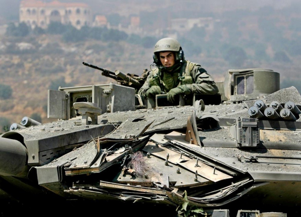

Напоминает броню Меркавы-4
http://upforme.ru/uploads/000a/e3/16/369/876610.jpg

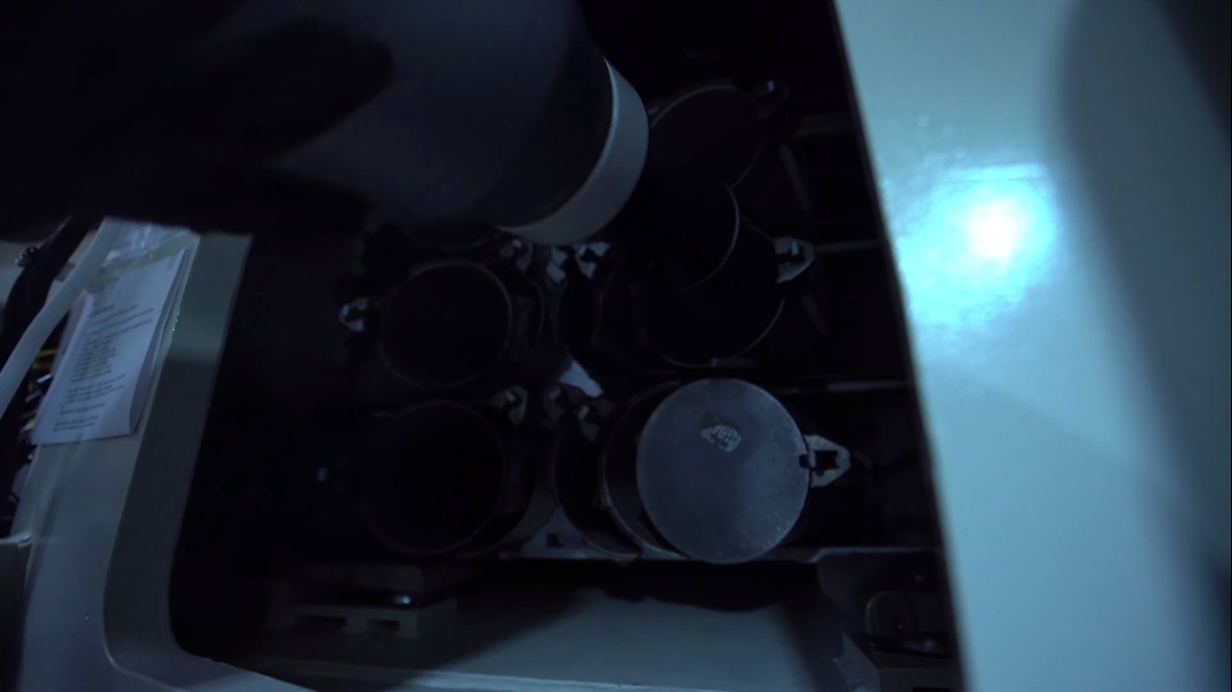

Укладка подозрительно похожа на леопардовскую, врочем не удивительно
http://upforme.ru/uploads/000a/e3/16/369/332412.jpg

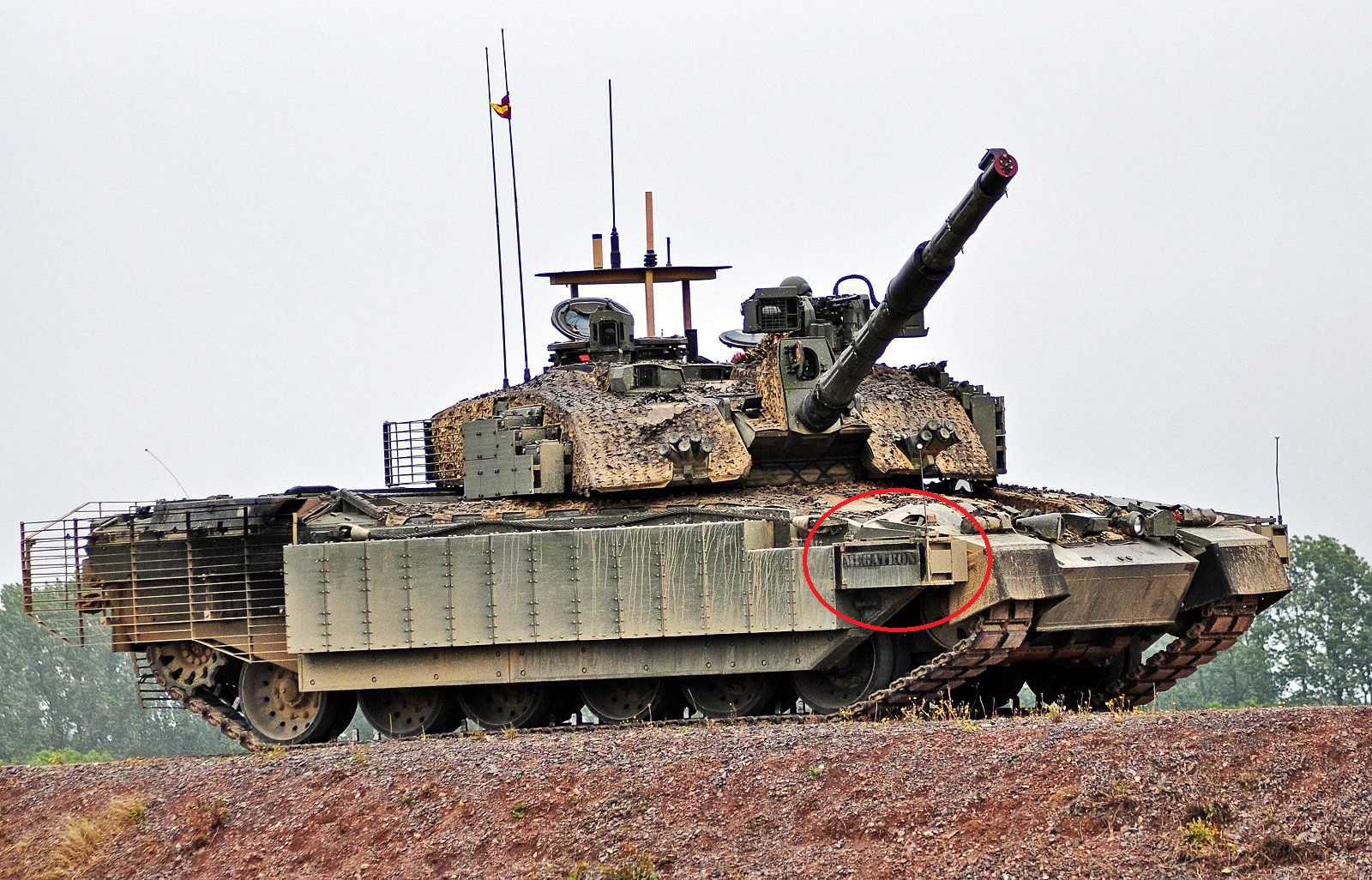

https://upforme.ru/uploads/000a/e3/16/4509/t991204.jpg
Что это за короб?
654
Судя по петлям-ящик для ЗИПа или скабра
https://3.bp.blogspot.com/-3N4rdhXeYN8/WDA1B0BhVhI/AAAAAAAAAUg/1zoH4cZz3mMkdBDDsq-1Aq_wM9aoDUrsgCLcB/s1600/Challenger%2B2%2BTES%2528H%2529%2Bsmall.jpg
655
А антенны для габаритов?
656
Да.

Yield написал(а):
Что это за короб?
Фото крупнее (кликабельны), есть петли, замки, подводов проводов не видно, есть указатель габарита и тросовая подножка.
https://i.imgur.com/QEA7KYwl.jpg https://i.imgur.com/4yTAEpyl.jpg
Светлее
https://i.imgur.com/DcMp3ZYh.jpg https://i.imgur.com/5vfWtbwh.jpg
Оригинал
https://i.imgur.com/NNgIKnih.jpg
https://i.imgur.com/emtlS2fh.jpg
Но есть фото танка с такими же коробами в Ираке. Видны два кабеля выходящих из них, один - питание, второй - сигнал на антенну (их две, на ВЛД, рядом с фарами).
Соответственно, если не ошибаюсь, это передатчики (в коробах) и направленные антенны (остальные всенаправленные антенны комплекса на башне) комплекса подавления радиолиний управления взрывными устройствами (ECM (Electronic Counter Measures) system или же Counter-IED system).
