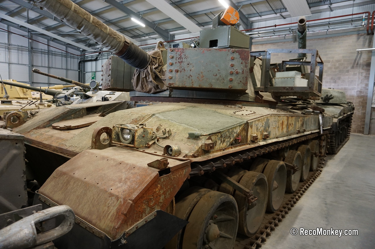

Ну и еще MBT80, FVRDE
http://upforme.ru/uploads/000a/e3/16/1636/t89928.jpg
http://upforme.ru/uploads/000a/e3/16/1636/t80515.jpg
http://upforme.ru/uploads/000a/e3/16/1636/t40430.jpg
http://upforme.ru/uploads/000a/e3/16/1636/t37497.jpg
http://upforme.ru/uploads/000a/e3/16/1636/t68500.jpg

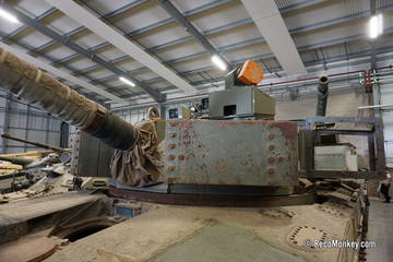

irfreklama написал(а):
Ну а почему не эта?
Это же вроде бы Challenger 1 Weapons Systems Demonstrator.
http://upforme.ru/uploads/000a/e3/16/2496/98179.jpg
573
tankoff написал(а):
Challenger 1
Башня - задел на 4211, модернизация которой - один из вариантов для MBT80. Потому там и испытоваил СУО. Я просто по то, что сложно тут говорить про "что-то планировали". Островитянские конструкторы много всего пробовали-пробовали, деньги потратили и ничего не родили.

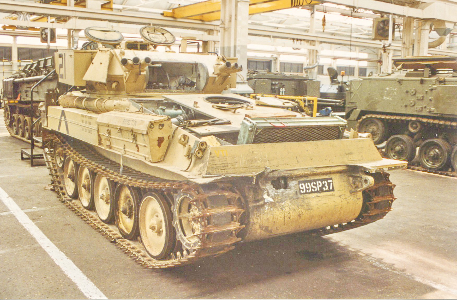

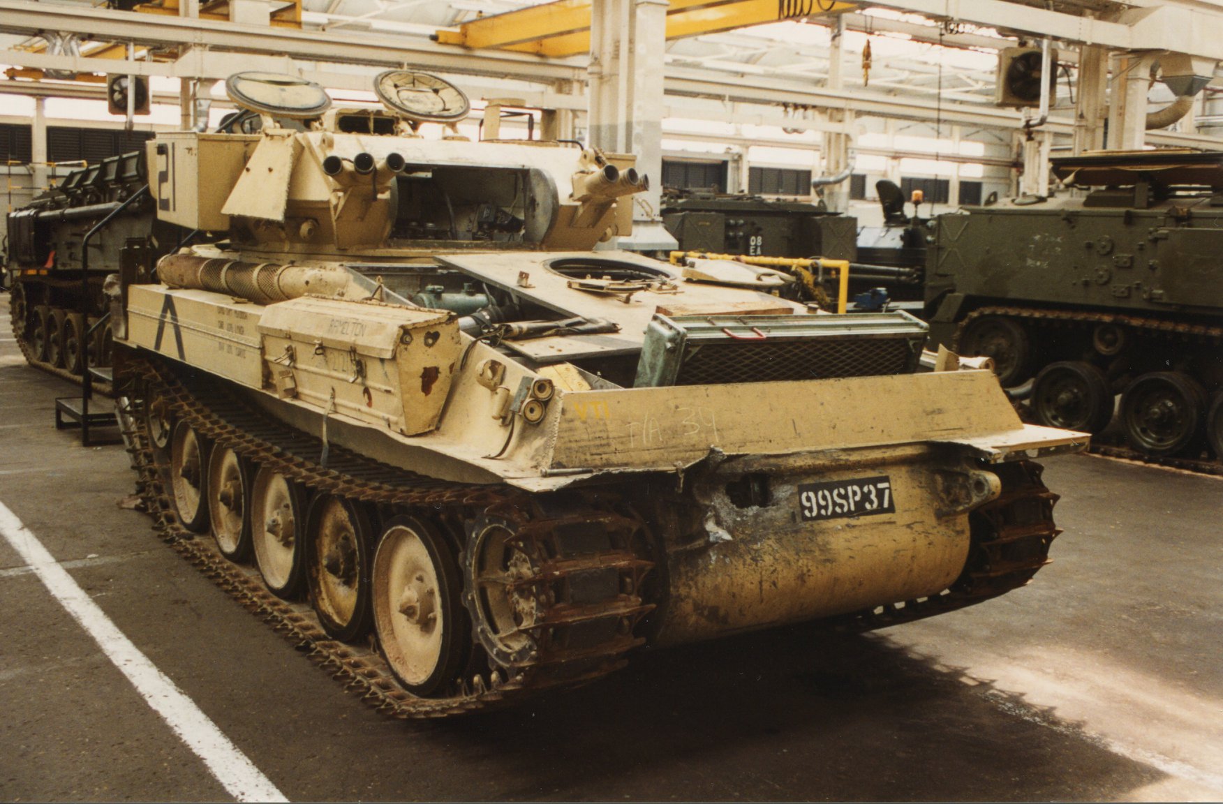

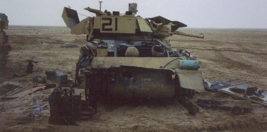

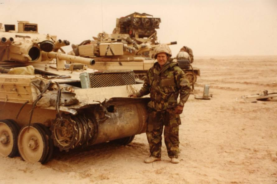

FV101 Scorpion, "дружественное" попадание из Абрамса, наводчик и командир ранены, 1991 г., Ирак. Отсюда.
http://upforme.ru/uploads/000a/e3/16/2496/t60216.jpg
http://upforme.ru/uploads/000a/e3/16/2496/94161.jpg
http://upforme.ru/uploads/000a/e3/16/2496/92558.jpg
светлее
http://upforme.ru/uploads/000a/e3/16/2496/t55198.jpg

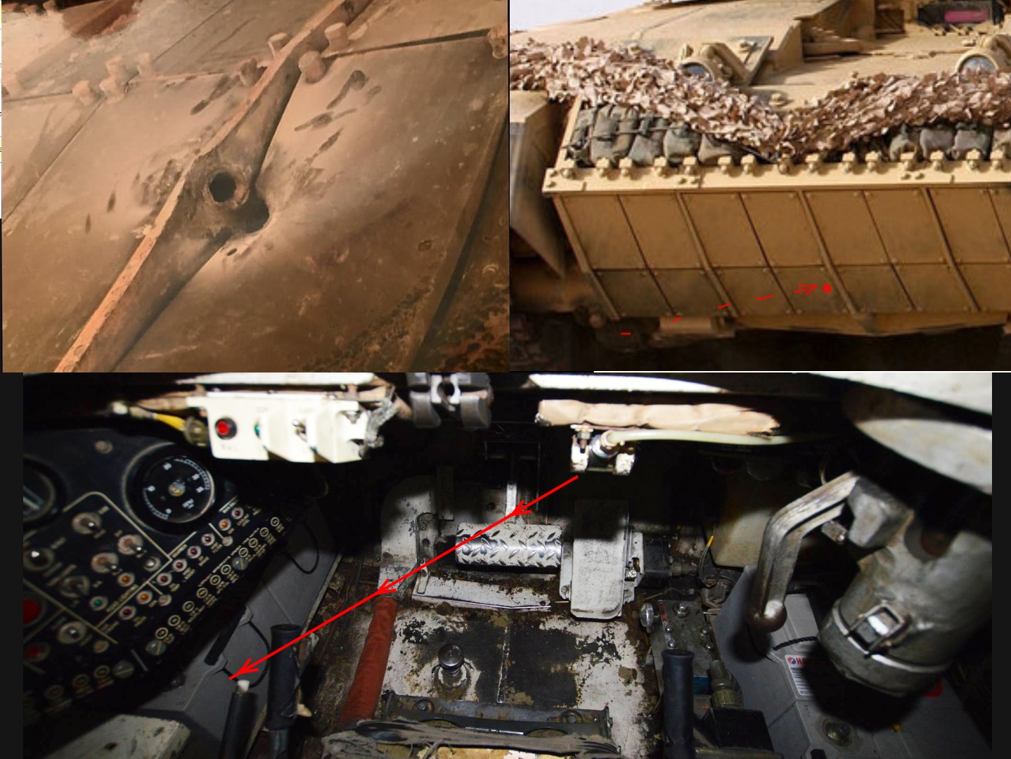

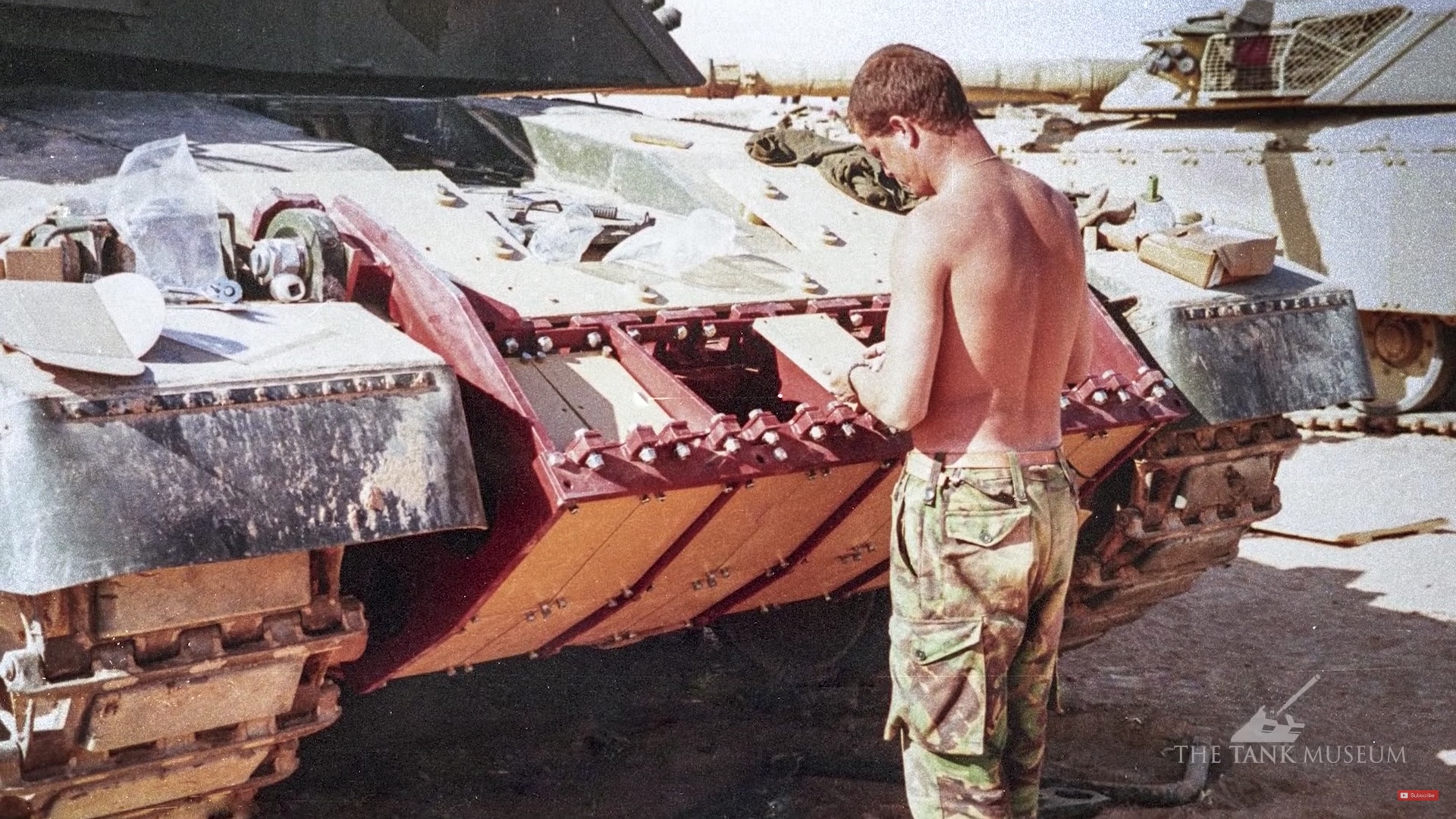

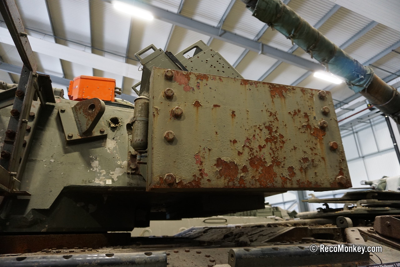

Известное попадание из гранатомета в НЛД Challenger 2 во второй Ирак, граната "удачно" попала в раму блока ДЗ. Механик потерял несколько пальцев на ноге. От Wiedzmin, 1, 2.
http://upforme.ru/uploads/000a/e3/16/2496/10478.jpg
http://upforme.ru/uploads/000a/e3/16/2496/54505.jpg
Вышеупомянутый лобовой блок ДЗ Romor для Challenger 2.
http://upforme.ru/uploads/000a/e3/16/2496/t45711.jpg
Подобный блок для Challenger 1, установка ЭДЗ.
http://upforme.ru/uploads/000a/e3/16/2496/t71793.jpg

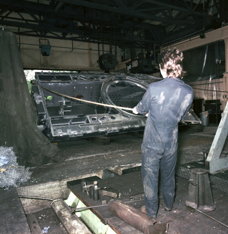

Снятие башни с Челли 2
https://i.imgur.com/7svW1QF.jpg
https://i.imgur.com/bXZ2wJs.jpg
https://i.imgur.com/Sidysb0.jpg
https://i.imgur.com/Pq38Ojk.jpg
https://i.imgur.com/HM6EHW6.jpg
https://i.imgur.com/CioLEsF.jpg
https://i.imgur.com/464kT7n.jpg
https://i.imgur.com/rsVzW5E.jpg
Вес стандартной башни Челленджера 2 вроде как ~18 тонн, с допзащитой ~20 тонн

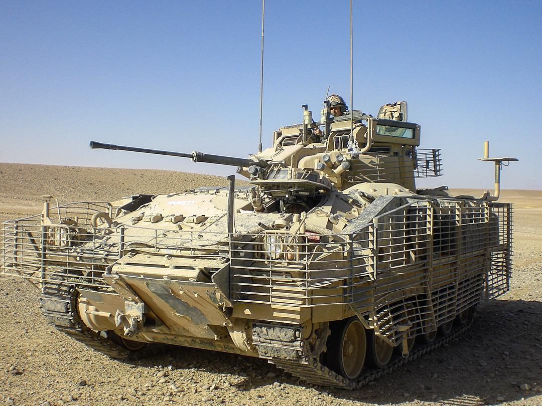

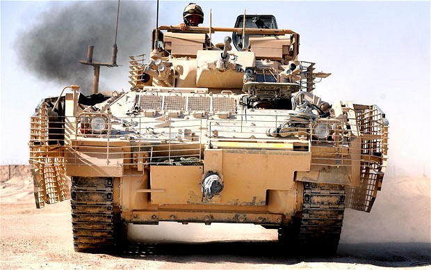

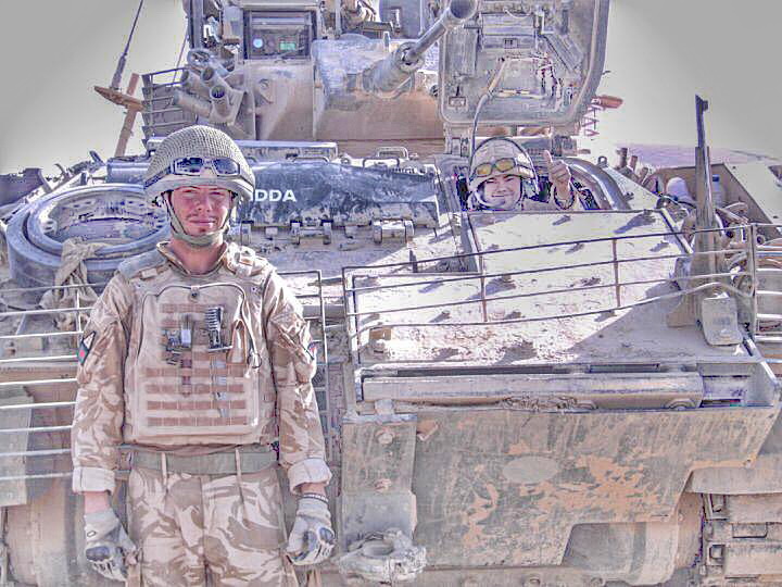

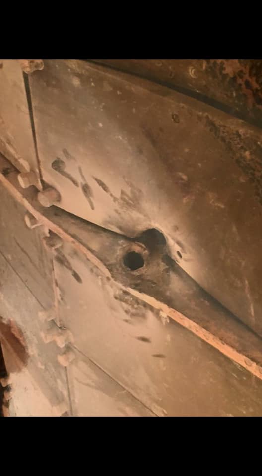

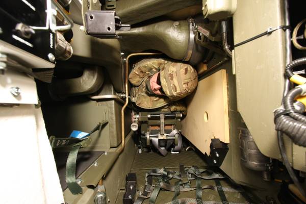

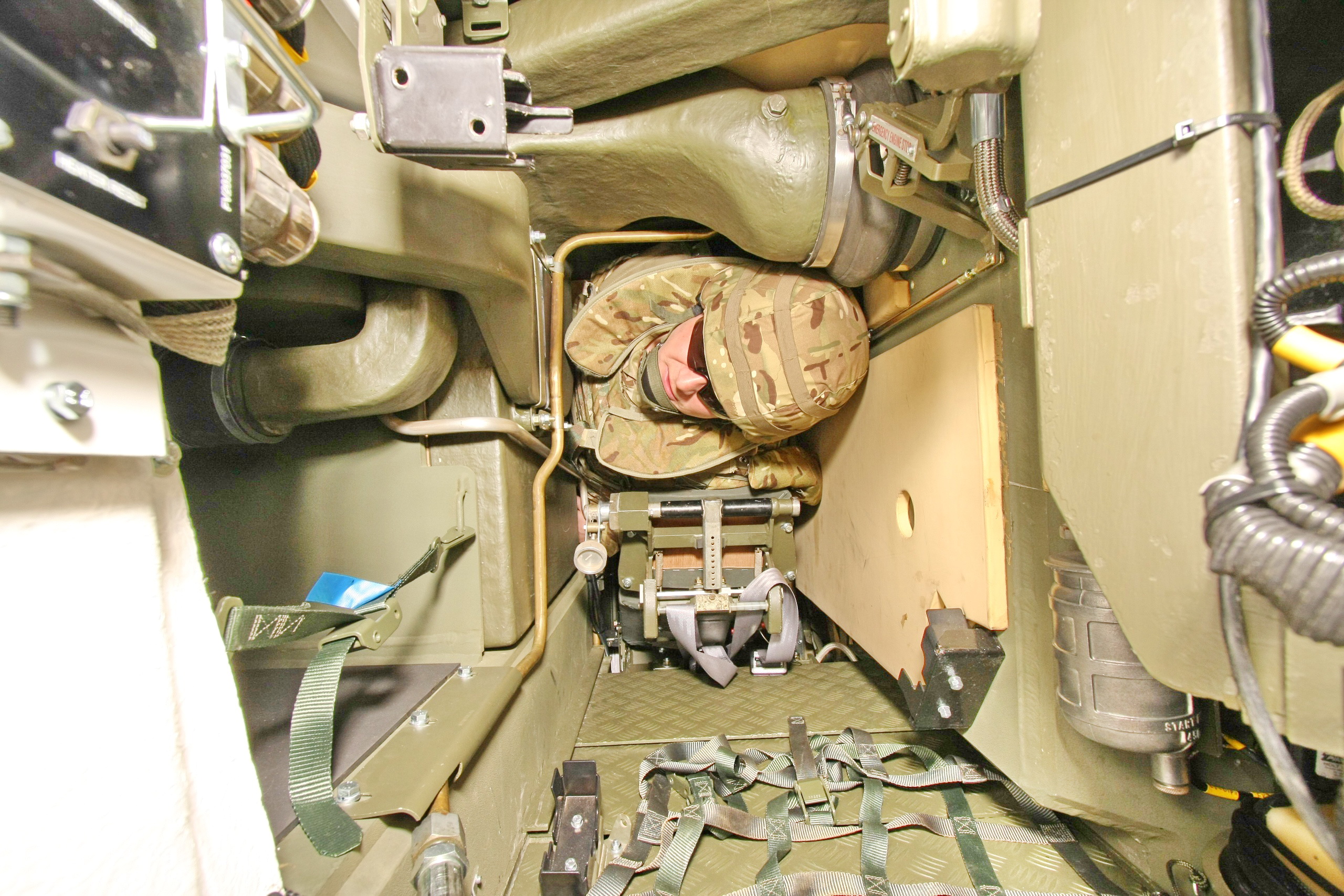

Warrior. Отсюда.
Афганистан, носовой блок доп. бронирования без крышки, виден торец бронесборки, между листов видимо бронестали что-то "пластиково-упругое".
http://upforme.ru/uploads/000a/e3/16/2496/916528.jpg
http://upforme.ru/uploads/000a/e3/16/2496/563223.jpg
http://upforme.ru/uploads/000a/e3/16/2496/182044.jpg
Светлее
http://upforme.ru/uploads/000a/e3/16/2496/822123.jpg

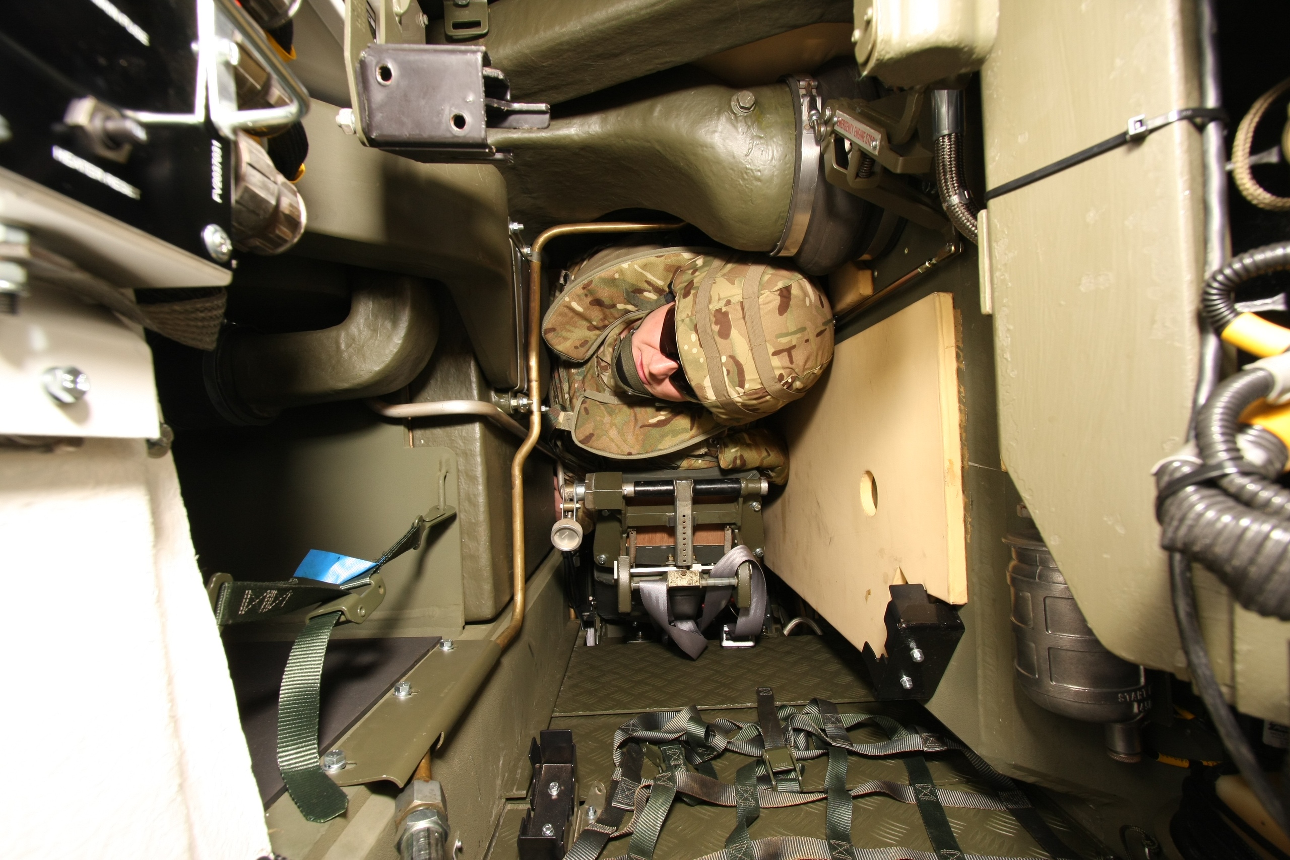

Лаз с места механика-водителя в боевое отделение.
http://upforme.ru/uploads/000a/e3/16/2496/t358826.jpg
Светлее
http://upforme.ru/uploads/000a/e3/16/2496/t532288.jpg

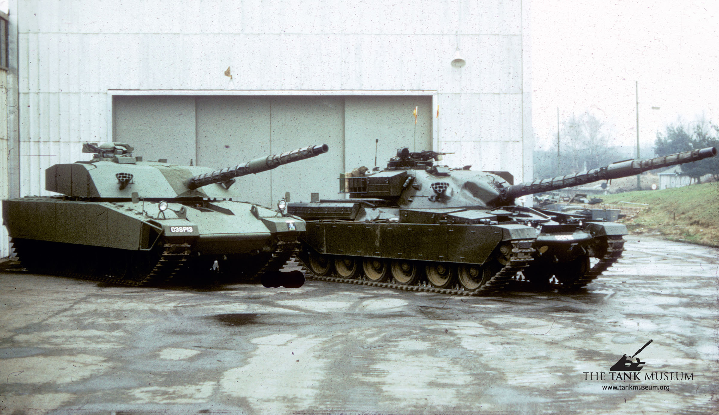

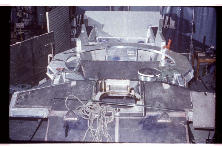

FV4211 и  Chieftain. FV4211 - был первый ОБТ, использующий революционную композитную броню Chobham / Burlington.
http://upforme.ru/uploads/000a/e3/16/4809/943387.jpg

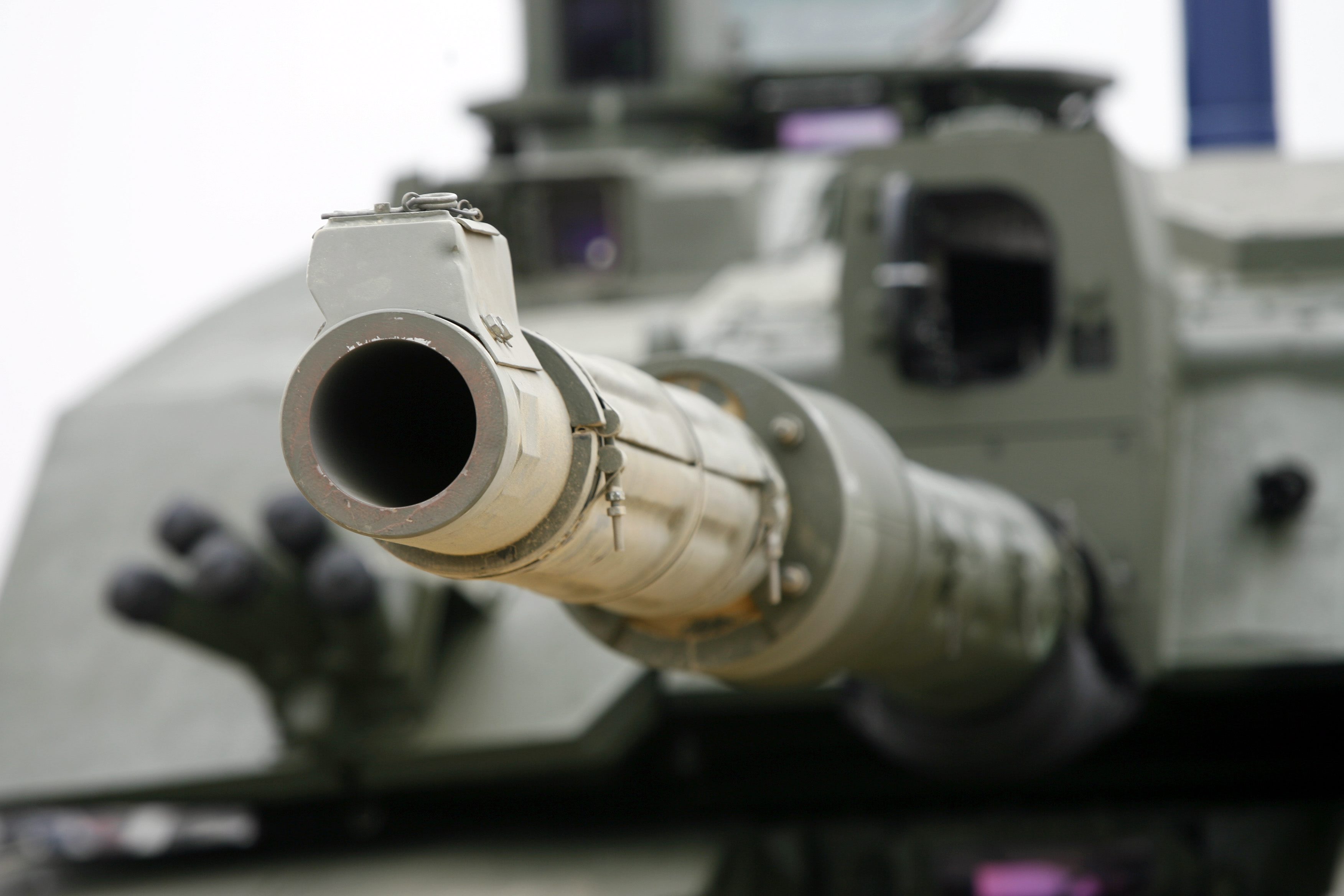

По мнению бриттов, одной из причин установки на Челли 2 гладкоствольного орудия, являеться возможность применять ТУРы :| Все же не даром они на приделывали Бримстоун на ЧЕлли в рамках опытных поисков, однако с нарезных пушек ракеты можно пускать тоже без проблем
It is because there was this realisation that the programme was not ambitious enough. It needed a smoothbore gun. It needed the ability to put a missile down that barrel to overmatch Armata, as you rightly describe. It needed its protection levels to be significantly enhanced.

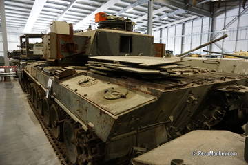

С Челли 1
http://upforme.ru/uploads/000a/e3/16/369/t433588.jpg

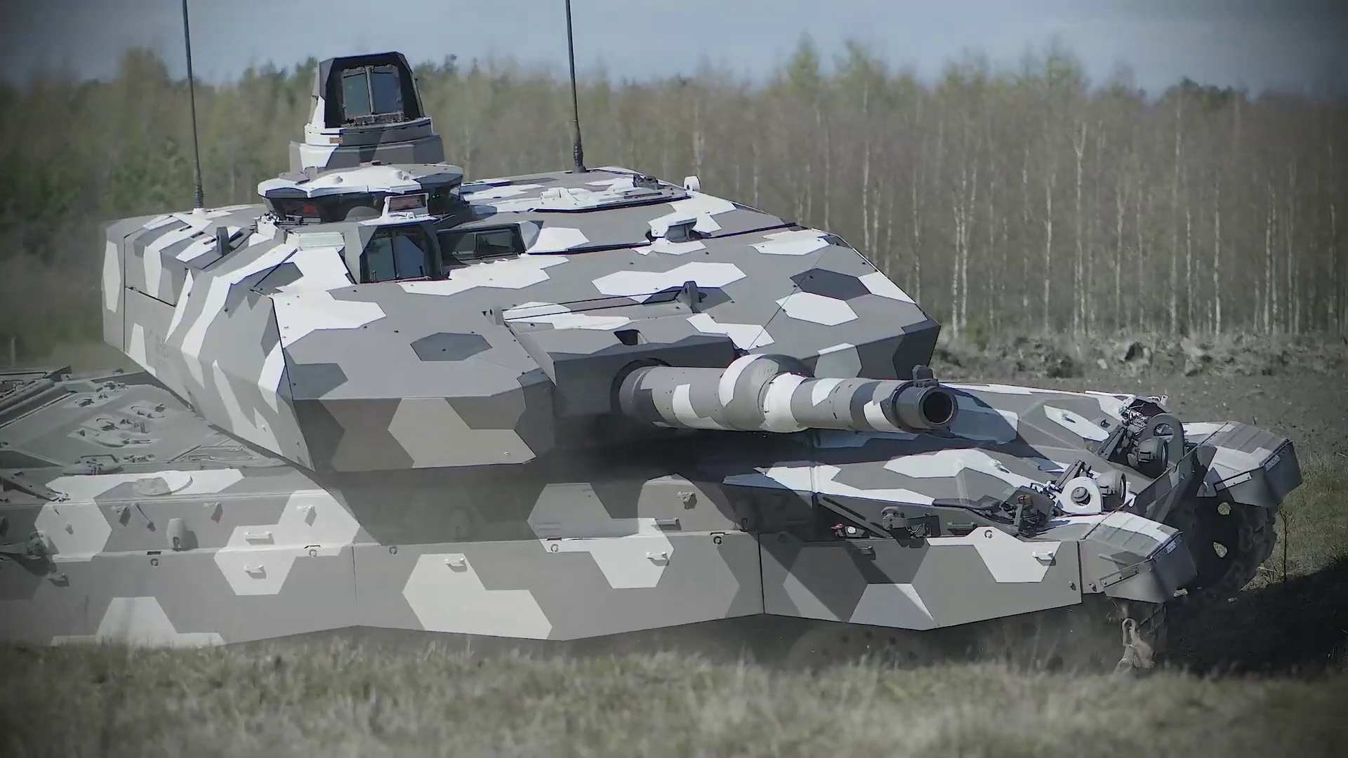

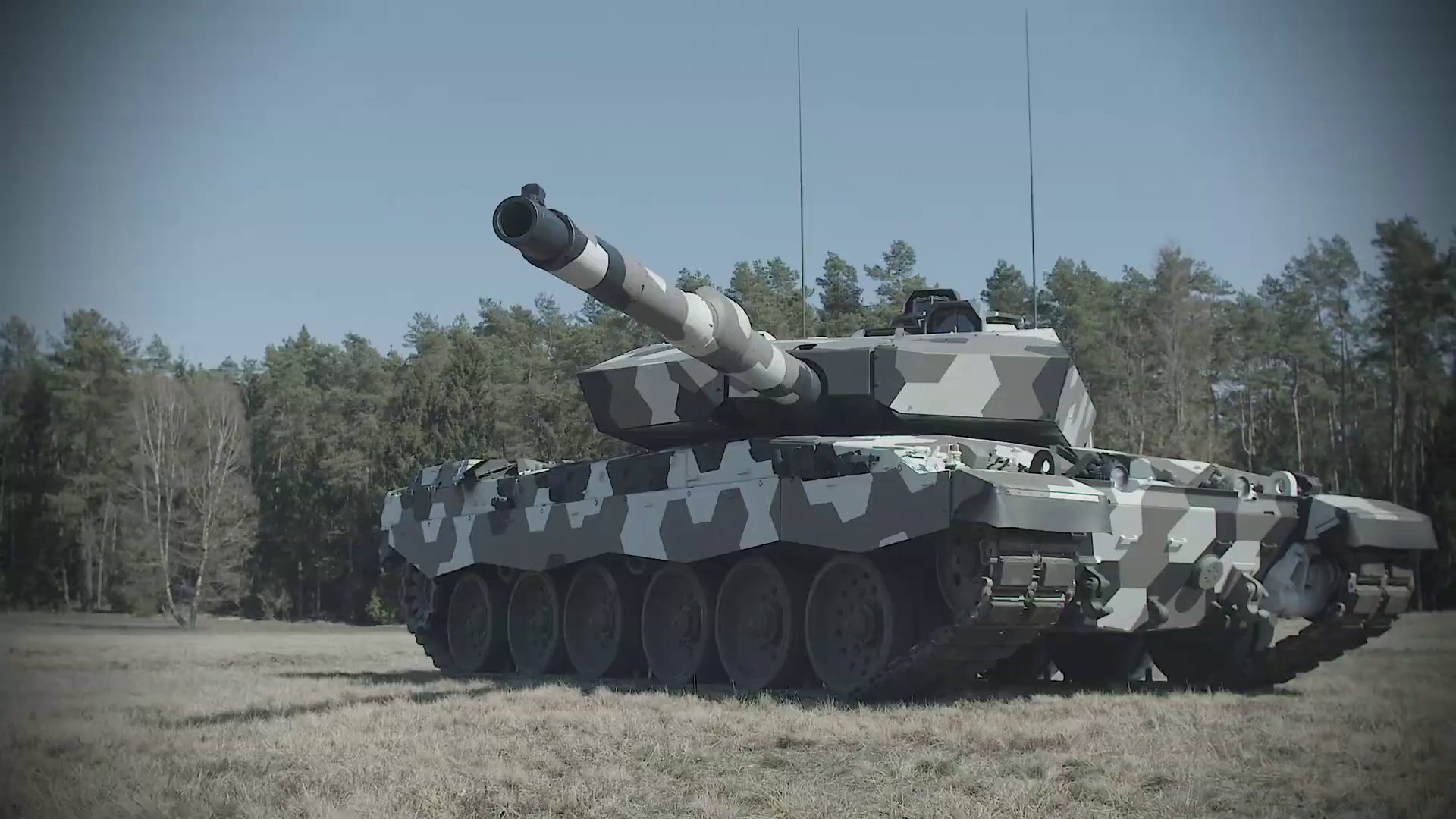

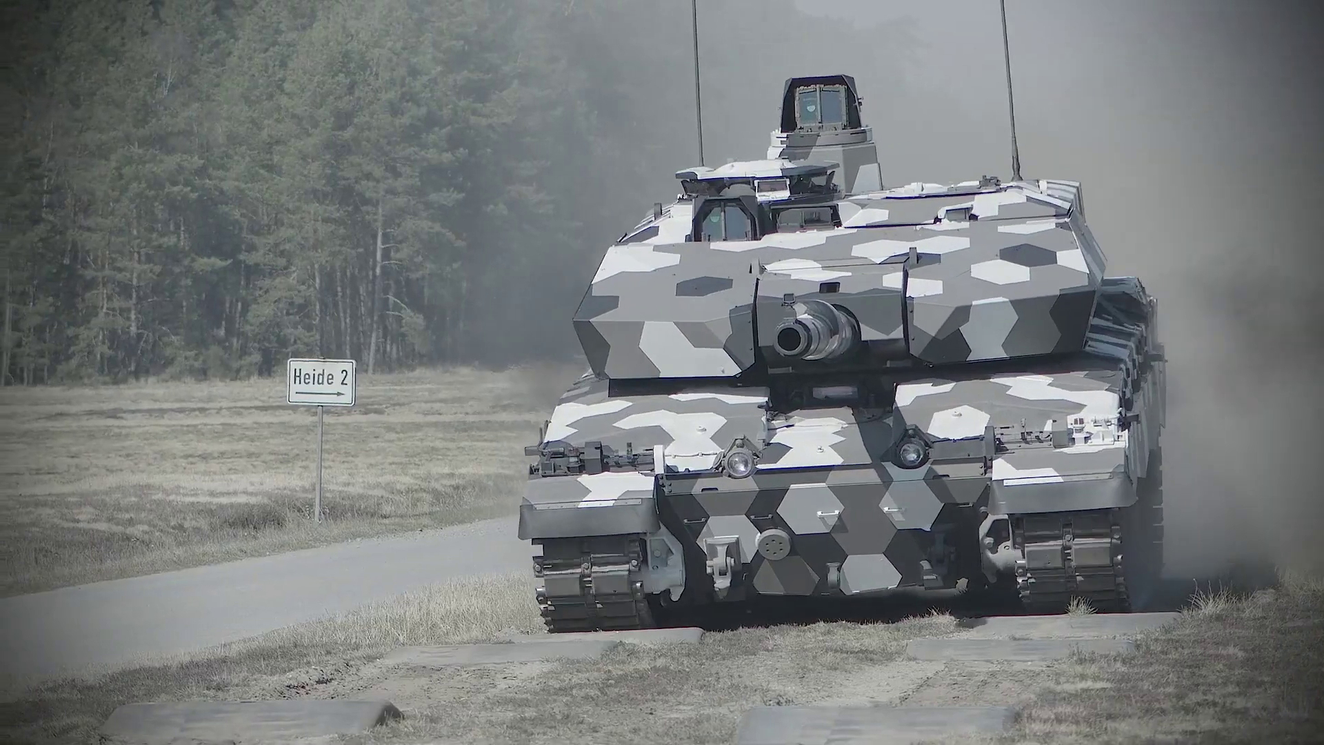

Rheinmetall представил новую башню с 130мм ГСП и АЗ для Challenger-2
http://upforme.ru/uploads/000a/e3/16/4809/50736.jpg
Отредактировано Tactical Kit (2020-07-31 12:38:02)

Они пока разбираются Leopard-2 или Challenger-2, главное что 2.
https://www.armyrecognition.com/defense … annon.html
598
Гм, а где там АЗ? Башня 43х местная, НО на своем месте сидит. Если они еще в неё АЗ втиснули-то выйдет очень неважное решение, башня огромная, тяжелая со всеми проблемами.
Отредактировано Blitz. (2020-07-31 22:00:09)
