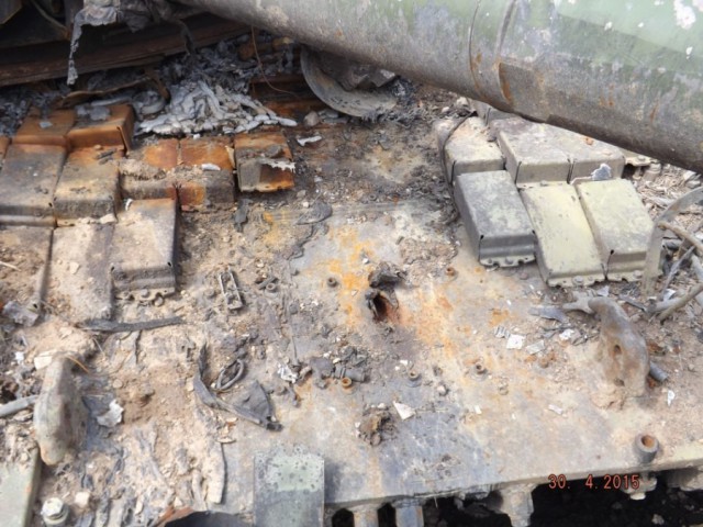

Вот эта бортовая ДЗ противотандемная? Или нет?
http://sh.uploads.ru/xFqcM.jpg
632
Теоретически - да. Она на Буншу нашего похожа, кстати. Что на Армате. А там говорили, что-то с ней не так было.
