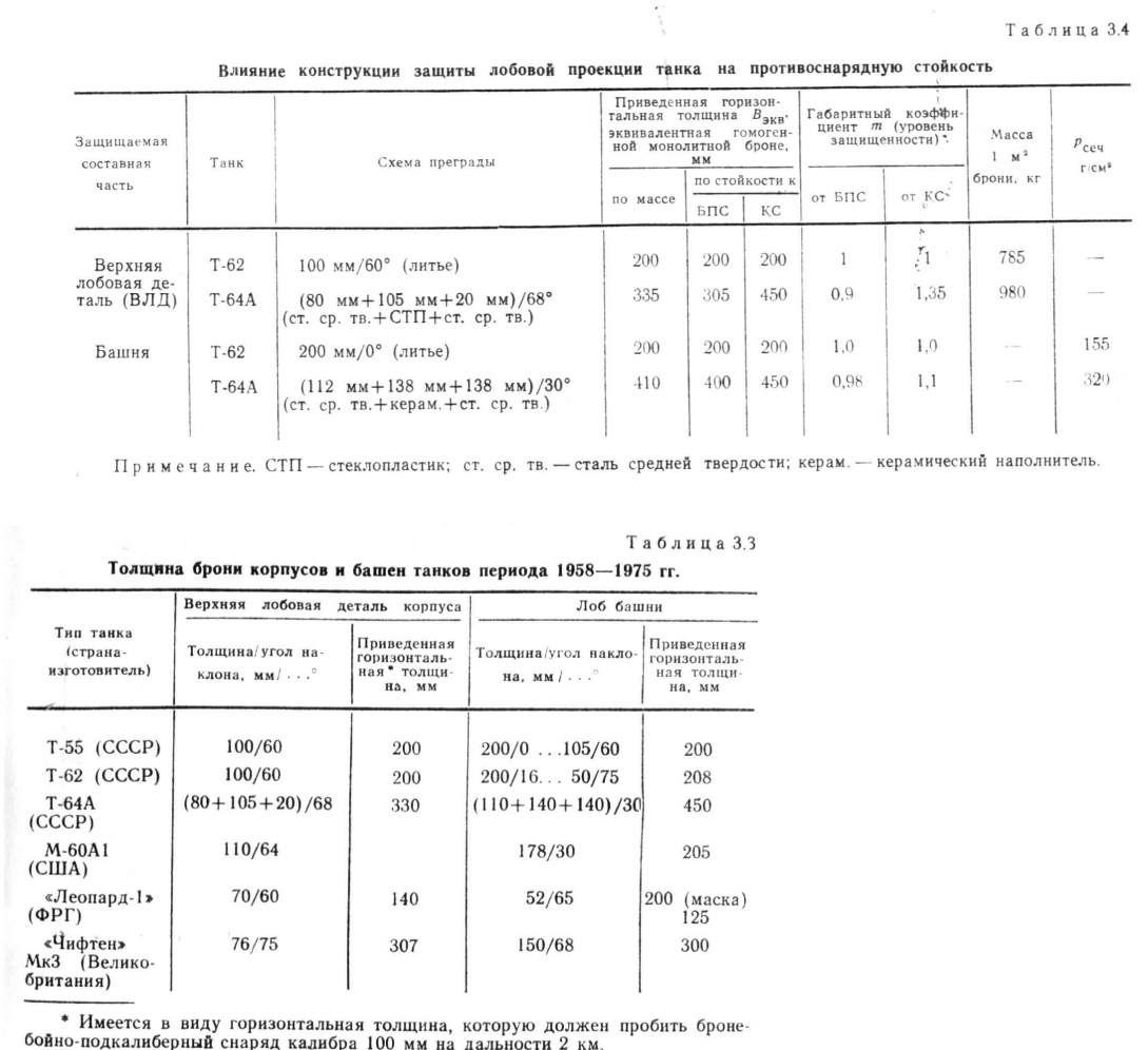

Интересно что защита Т-64А по кинетики отличается от другого сточника, незначительно.
http://s5.uploads.ru/t/Ugvbe.jpg

SkyR написал(а):
Ну просто как пример по Исакову для ВЛД Т-64А или Т-72 эквивалент 305 мм, идентично в Боевых Машинах УВЗ приводят информацию.
По Исакову, в другой таблице тремя страницами ранее, указывается 330 мм :)
