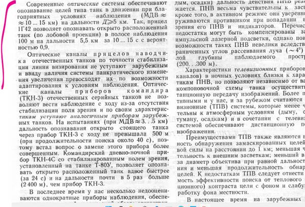

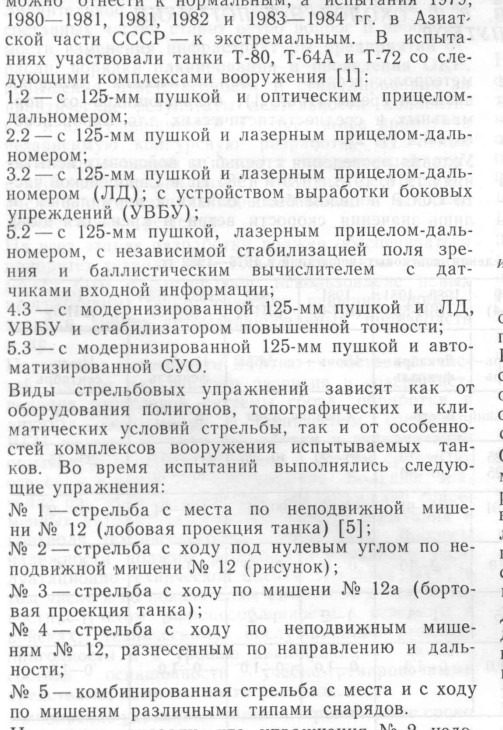

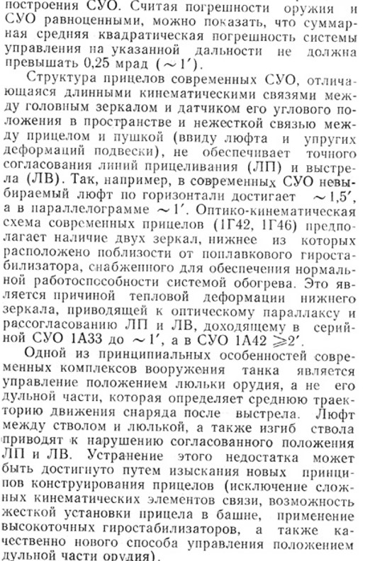

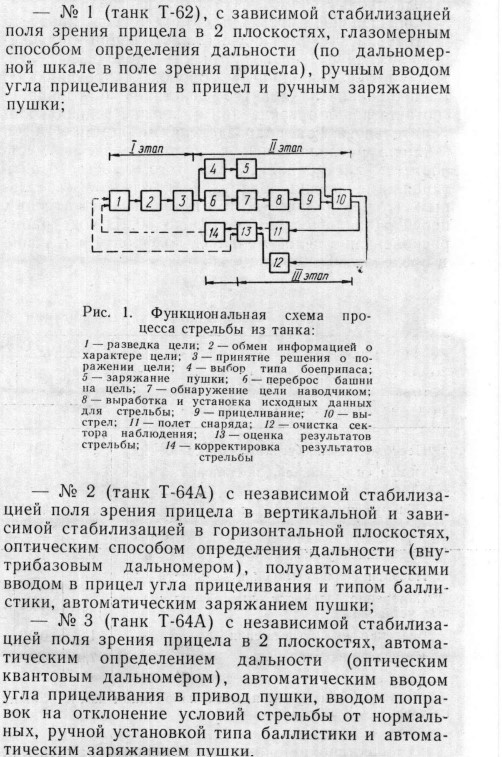

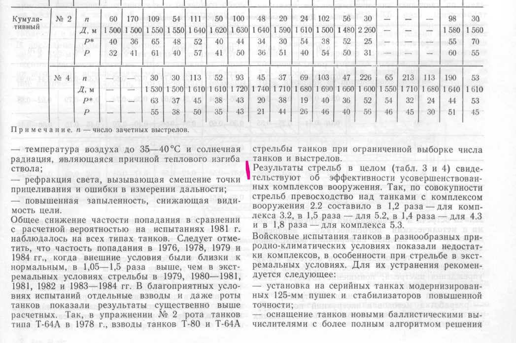

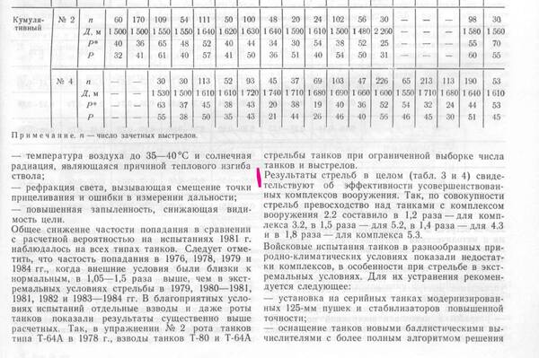

Да на самом деле это настолько сложная тема, что честно Женя в двух словах написать/описать практически невозможно, что бы тебе грамотно ответить в формате поста, нужно как минимум на недельку окунутся в доступные источники.
Сходу что вспомнилось касательно:
ну вот поэтому бы и хотелось "все под единые условия", а то у нас же заводы любили "жить по правде", но в основном по своей.
Ну не всегда так, есть таблицы пояснения к ним, как пример тут и про эффективность ТБВ и СУО в комплексе:
https://forumupload.ru/uploads/000a/e3/16/1227/t222401.jpg
https://forumupload.ru/uploads/000a/e3/16/1227/t536871.jpg
https://forumupload.ru/uploads/000a/e3/16/1227/t728169.jpg
тут касательно возможностей 1Г42
https://forumupload.ru/uploads/000a/e3/16/1227/t490854.jpg
https://forumupload.ru/uploads/000a/e3/16/1227/t63829.jpg

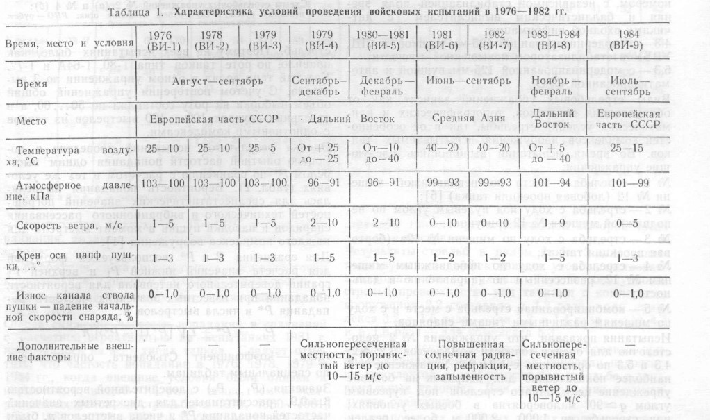

938
а вторая и третья картинки это какой номер вбт ?

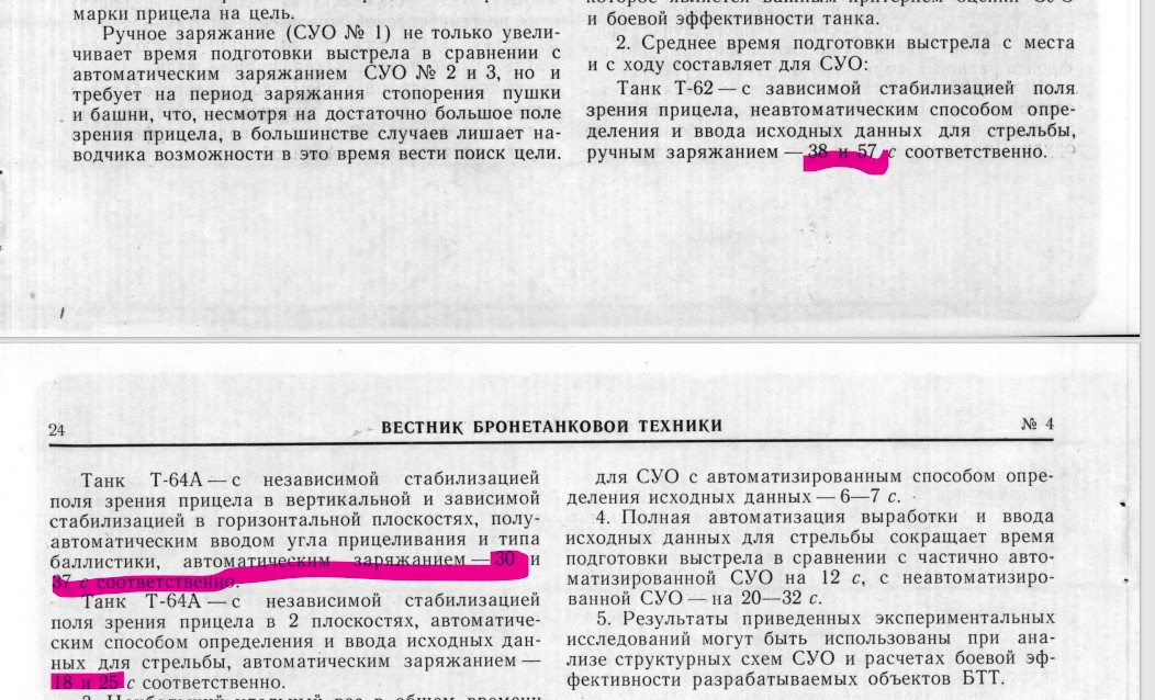

К вопросу о распрекрасных Т-62
http://forumupload.ru/uploads/000a/e3/16/1227/t220206.jpg
http://forumupload.ru/uploads/000a/e3/16/1227/t619163.jpg

Ну справедливости ради, 62ку для тестов взяли видимо самую раннюю что нашли, вот сравнение с 62м глянуть бы
942
Да там год 73, с 62М не ушли от главного - ручками унитар в казённик :) плюс т.к. забили на бпс к 2А20 - вопрос к боевой эффективности.

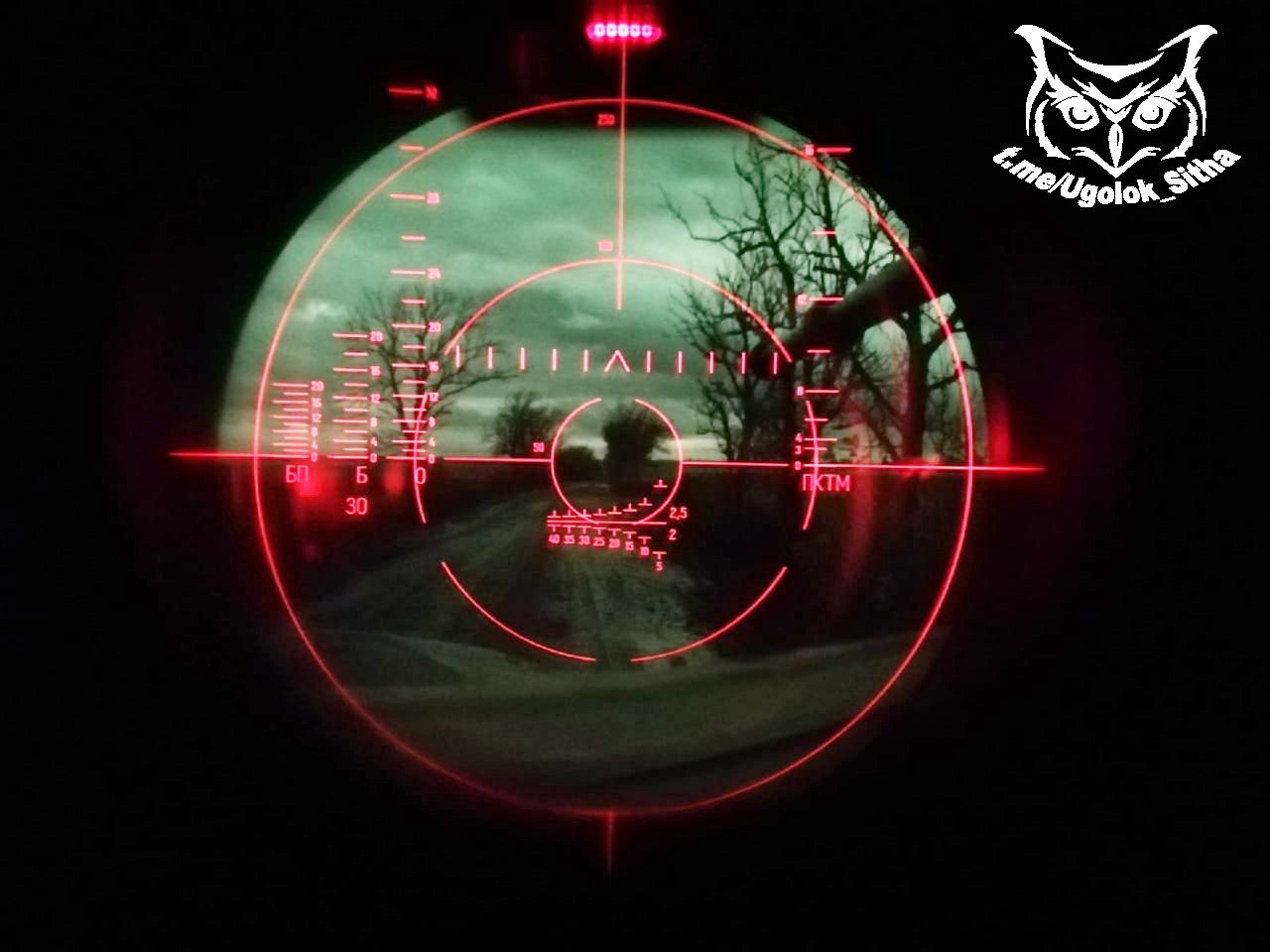

Сетка прицела БТР-82А? БМП-1АМ? БТР-82АТ?. Фото с СВО
Добавлено БП на сетке и дальномер.
https://forumupload.ru/uploads/000a/e3/16/1472/684881.jpg
Раньше было так.
https://forumupload.ru/uploads/000a/e3/16/1472/349618.jpg

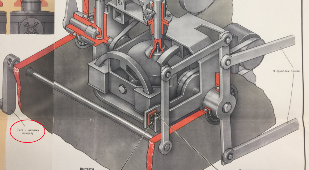

Вы путаете с пушкой. Пушка во время выстрела ставиться на гидростопор. Это хорошо видно на видео, когда танки стреляют. Первые пол секунды пушка колеблется вместе с танком, потом опять застопоривается и уже неподвижна в то время как корпус еще может качаться. Сам прицел имеет независимую стабилизацию. Его не нужно стопорить.
958
1ПН96МТ подключается непосредственно к орудию. Следовательно, 1ПН96МТ не стабилизируется независимый. Если пушка заблокирована по углу заряжания, то и 1ПН96МТ заблокирована.
http://forumupload.ru/uploads/000a/e3/16/321/t754782.jpg
