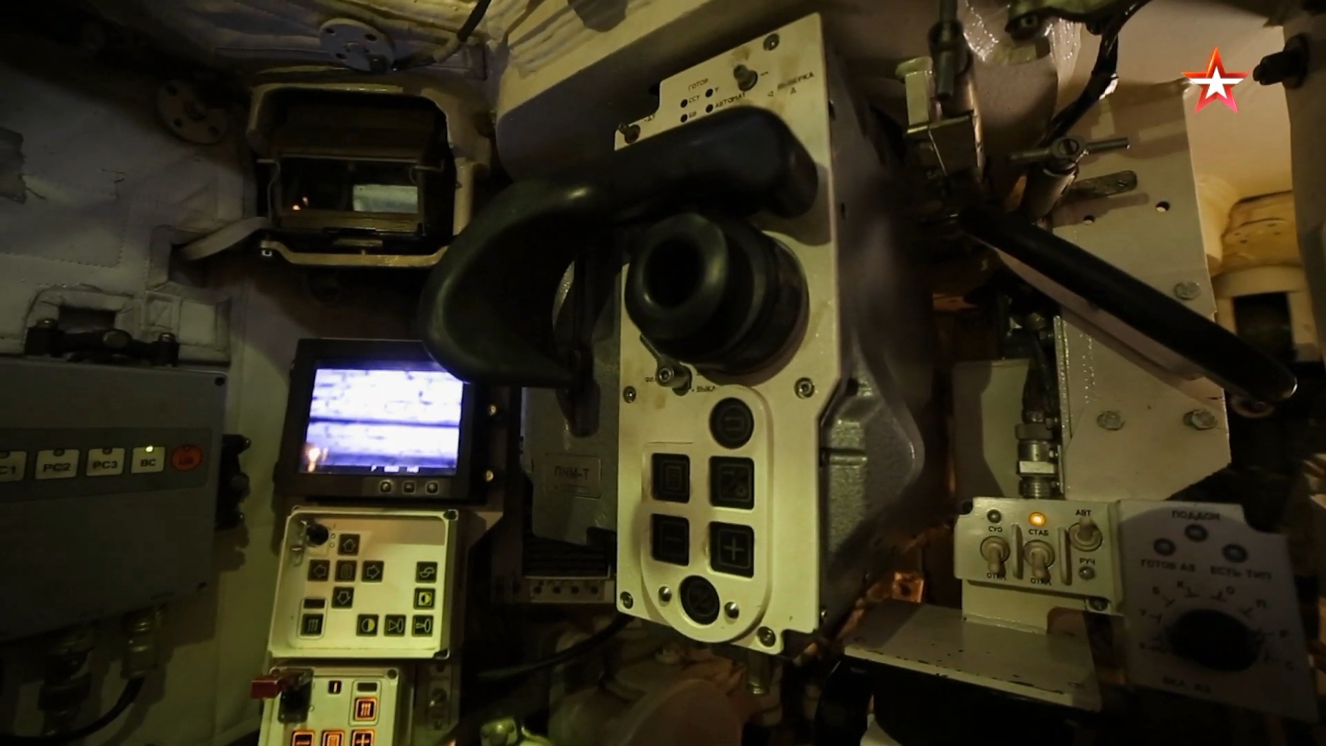

Выставочный Т-90МС с новым прицелом ПМН
http://upforme.ru/uploads/000a/e3/16/369/32129.jpg
Как и предпологалось рание, ПМН разработан на базе ЛПД, одинаковая конструкция прицела, хоть сильно измененная, слева ТПВ стоит, справа все остальное, пуль снова новый пульт, как говориться-больше пультов богу пультов :rofl:
813
Как и предполагалось ранее, ПМН разработан на базе ЛПД
Кто производит?
814
eburg1234 написал(а):
Кто производит?
ВОМЗ + кооперация.
В том танке все прицелы свои. В Т-90М их нет, но кто знает, прицелы разрабатываются по теме Прорыв-2, может на экспортные машины поставят. В роботе Штурм ПНМ должен быть от ВОМЗ, возможно сделают на его основе.

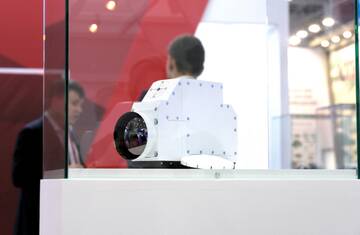

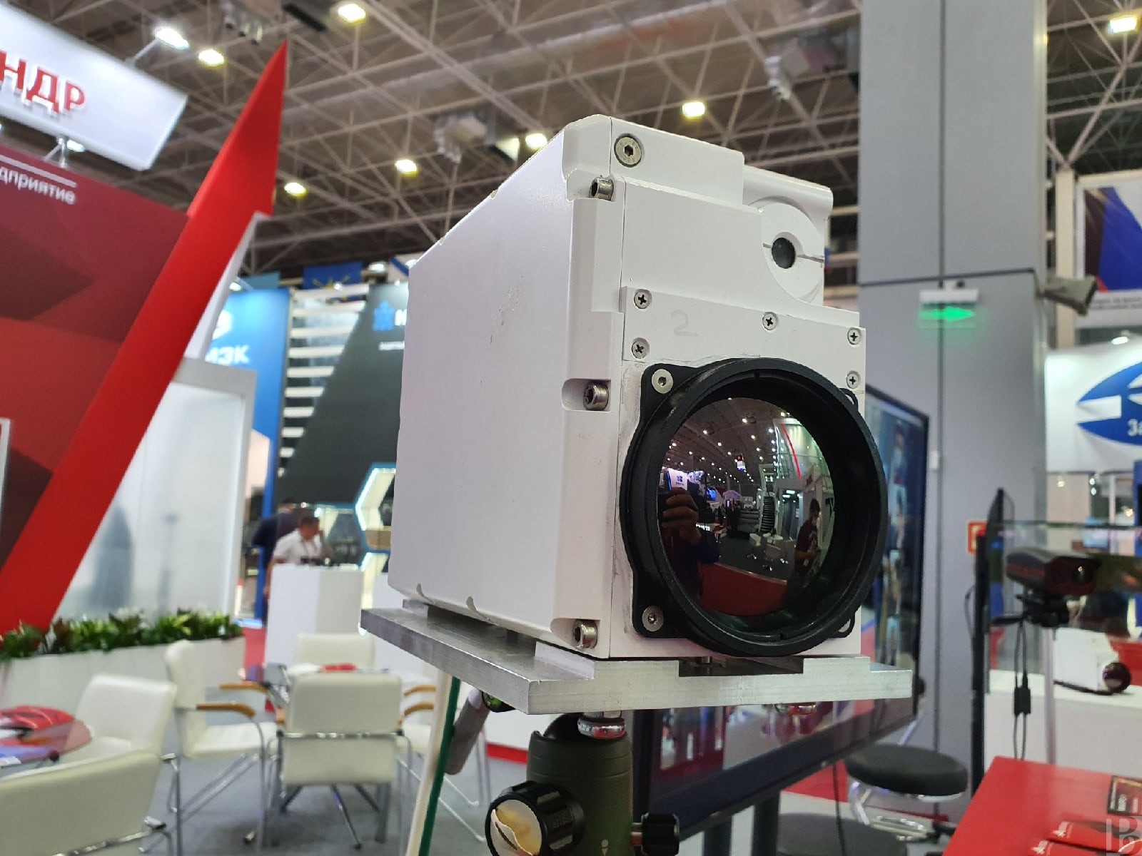

Тепловизионные модули высокого разрешения КСЮ-1 и КСЮ-3 от НПП Александр:
http://upforme.ru/uploads/000a/e3/16/606/t694145.jpg
http://upforme.ru/uploads/000a/e3/16/606/t834877.jpg
Внутри вроде как некая LWIR ФПУ, 640х512, 15 мкм.
http://upforme.ru/uploads/000a/e3/16/606/t459086.jpg

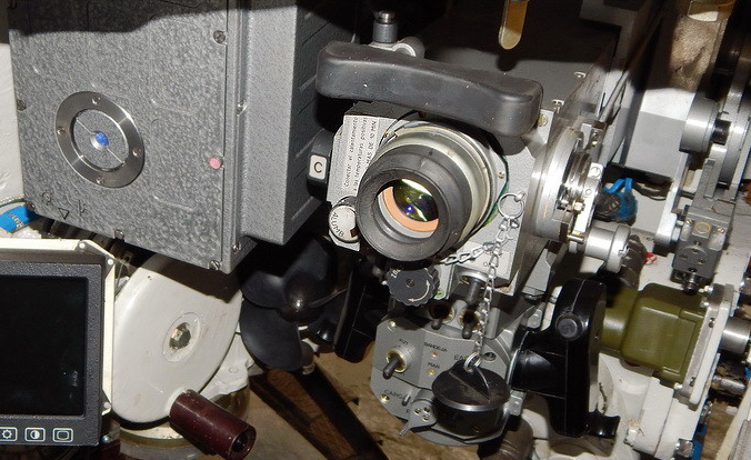

Было еще пару КСЮ, все опытное, внутри китайские модули. ОЭС выше и здесь кажется первый их прибор пошедший (или пойдущий) в серию.
В Спрут-СДМ1, кстати, стоит ПНМ-Т, это написано слева на тепловизионном блоке (на Т-90МС выше надписи нет), фото нет, попросили не снимать.
Занятно что шильдик с прицела убрали. А какие обшие ощущение об башне?

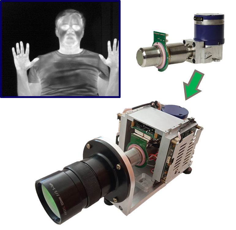

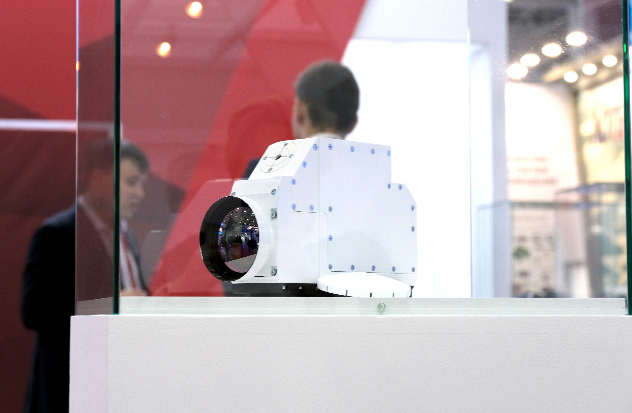

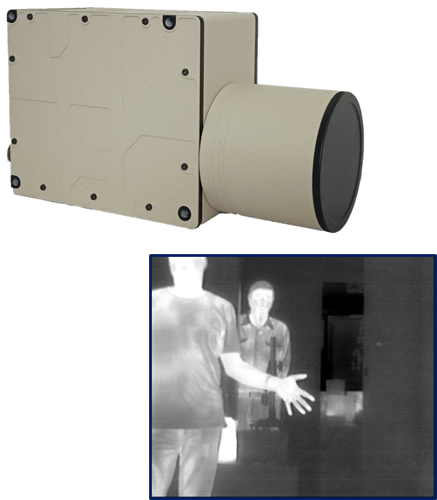

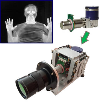

ИФП СО РАН представил новейшие разработки в области тепловизионной техники на форуме «Армия-2021»
В конце августа в Московской области проводился международный военно-технический форум «Армия-2021». В числе экспонатов, демонстрировавшихся на стенде Минобрнауки России, — разработка Института физики полупроводников им. А. В. Ржанова СО РАН — фоточувствительная в инфракрасном диапазоне матрица нового поколения. Такая матрица ― ключевая часть фотоприемных модулей, полностью производимых в ИФП СО РАН. Изделия могут использоваться в целях импортозамещения, поскольку их качество не уступает мировым аналогам.
Фоточувствительная ИК матрица имеет широкое применение как военное, так и гражданское ― от дистанционного зондирования Земли, экологического мониторинга до использования для навигации вертолетов в условиях плохой видимости, например в задымленных пространствах. Высокую чувствительность в инфракрасном диапазоне матрице обеспечивает полупроводниковый материал состава кадмий-ртуть-теллур (КРТ), сложной технологией синтеза которого владеют специалисты Института физики полупроводников.
http://upforme.ru/uploads/000a/e3/16/606/t81405.jpg
http://upforme.ru/uploads/000a/e3/16/606/t457112.jpg
«Мы разработали первую в России полноформатную малогабаритную тепловизионную камеру для дальнего инфракрасного диапазона на базе отечественного КРТ фотоприемника. В новом приборе “Виктория-3РД-М” используется микросканирование (метод увеличения разрешения изображения), уменьшены габариты по сравнению с предыдущими поколениями, изменен дизайн. В результате вырос интерес к нашим изделиям у потенциальных заказчиков», ― отмечает заместитель директора ИФП СО РАН доктор физико-математических наук Максим Витальевич Якушев, руководитель экспозиции ИФП СО РАН на форуме «Армия-2021».
Все комплектующие тепловизионной камеры ― российского производства. Матричный фотоприемник, устройство микросканирования, система цифровой обработки сигналов, оптическая система с комплексом электромеханических приводов для смены полей зрения, фокусировки и калибровки ― изготовлены в ИФП СО РАН и филиале Института «Конструкторско-технологическом институте прикладной микроэлектроники».
http://upforme.ru/uploads/000a/e3/16/606/t944856.jpg
Тепловизионная камера «Виктория-3РД-М» для дальнего ИК диапазона на базе отечественного КРТ фотоприемника и тепловизионное изображение.
Тепловизионная камера по своим характеристикам аналогична изделию французской фирмы Thales ― мирового лидера по производству высокотехнологичных приборов и информационных систем.
Также среди экспонатов ИФП СО РАН этого года ― тепловизионный канал для средневолнового инфракрасного диапазона с фотоприемником «Фонон» (аналог прибора французской фирмы «Lynred»). Устройства, работающие на этой длине волны, могут использоваться для обнаружения, идентификации техники по тепловому излучению, контроля тепловых утечек во время производственных процессов.
http://upforme.ru/uploads/000a/e3/16/606/t30083.jpg
Тепловизионный канал для средневолнового инфракрасного диапазона с фотоприемником «Фонон» и тепловизионное изображение
Цена подобных хай-тек приборов высока, особенно если они создаются штучно. Удешевление достижимо при серийном изготовлении, например, при наличии крупных государственных заказов. В этом году специалисты ИФП СО РАН рассчитывают увеличить производство изделий, благодаря интересу со стороны предприятий России и Беларуси, работающих в области оптического приборостроения, информационных технологий и систем управления, оптико-механической и оптоэлектронной промышленности.
Похоже, что надпись есть:
http://upforme.ru/uploads/000a/e3/16/606/t929834.jpg
Хотя с виду это обычная Сосна-У:
http://upforme.ru/uploads/000a/e3/16/606/t249963.jpg
ПНМ-Т:
http://upforme.ru/uploads/000a/e3/16/606/t530102.jpg
http://upforme.ru/uploads/000a/e3/16/606/t910958.jpg
824
Она по большей части и есть, с локализацией ВОМЗа.

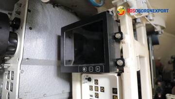

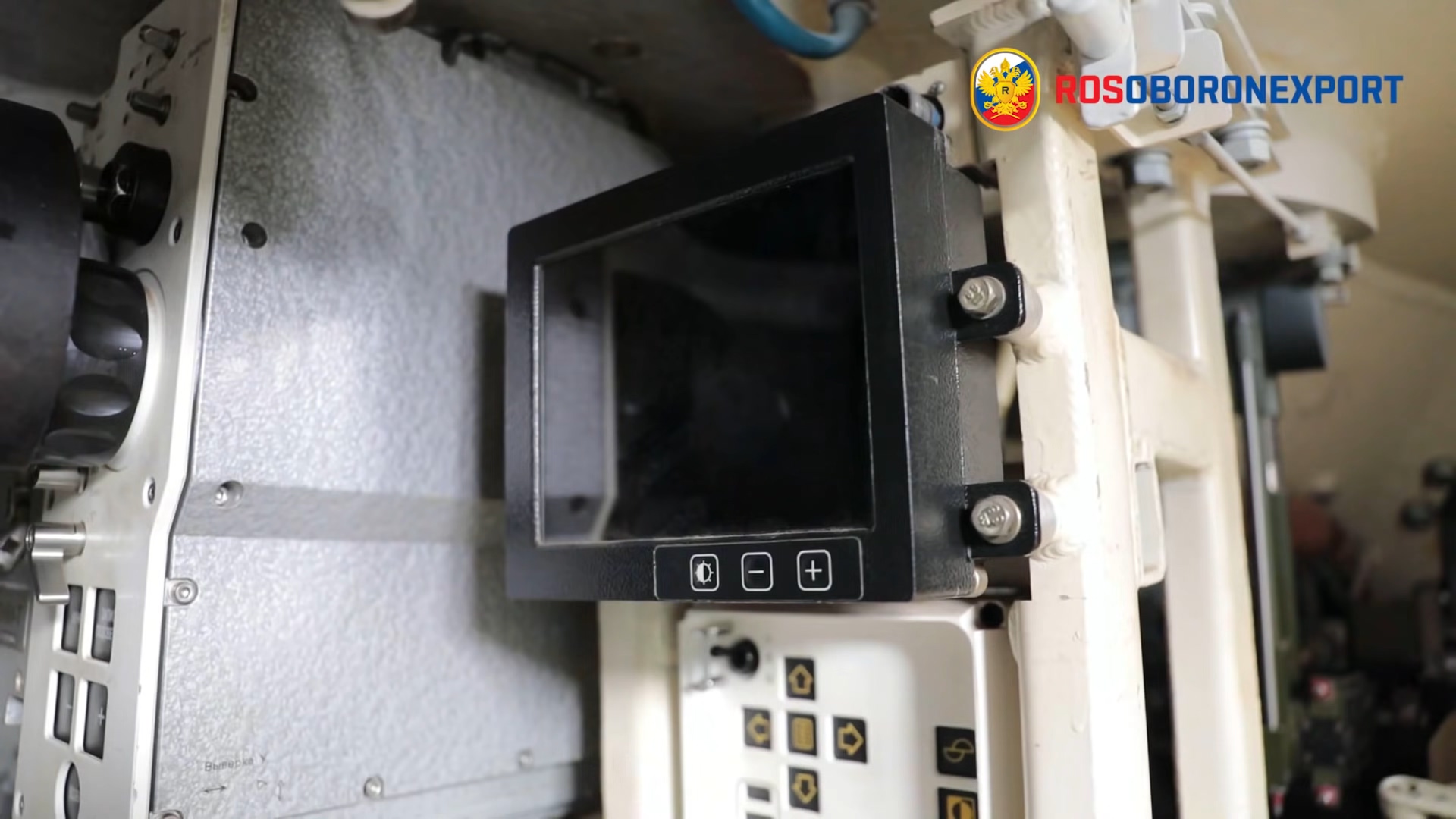

Что это за прицел? Предполагается показать Т-72Б1МС для Никарагуа.  Я только что наткнулся на это.  В Т-80БВМ встроен ПД, но это другое.  Это независимо стабилизируется? Разве на дневном канале не используется тв-камера? Или это тоже прицел-дублер?
http://upforme.ru/uploads/000a/e3/16/321/t417288.jpg
835
Прицел-дублер ПД-72
http://upforme.ru/uploads/000a/e3/16/369/320722.jpg
836
Большое спасибо!  Есть какая-нибудь информация об этом?  Это сильно отличается от Т-80БВМ.
