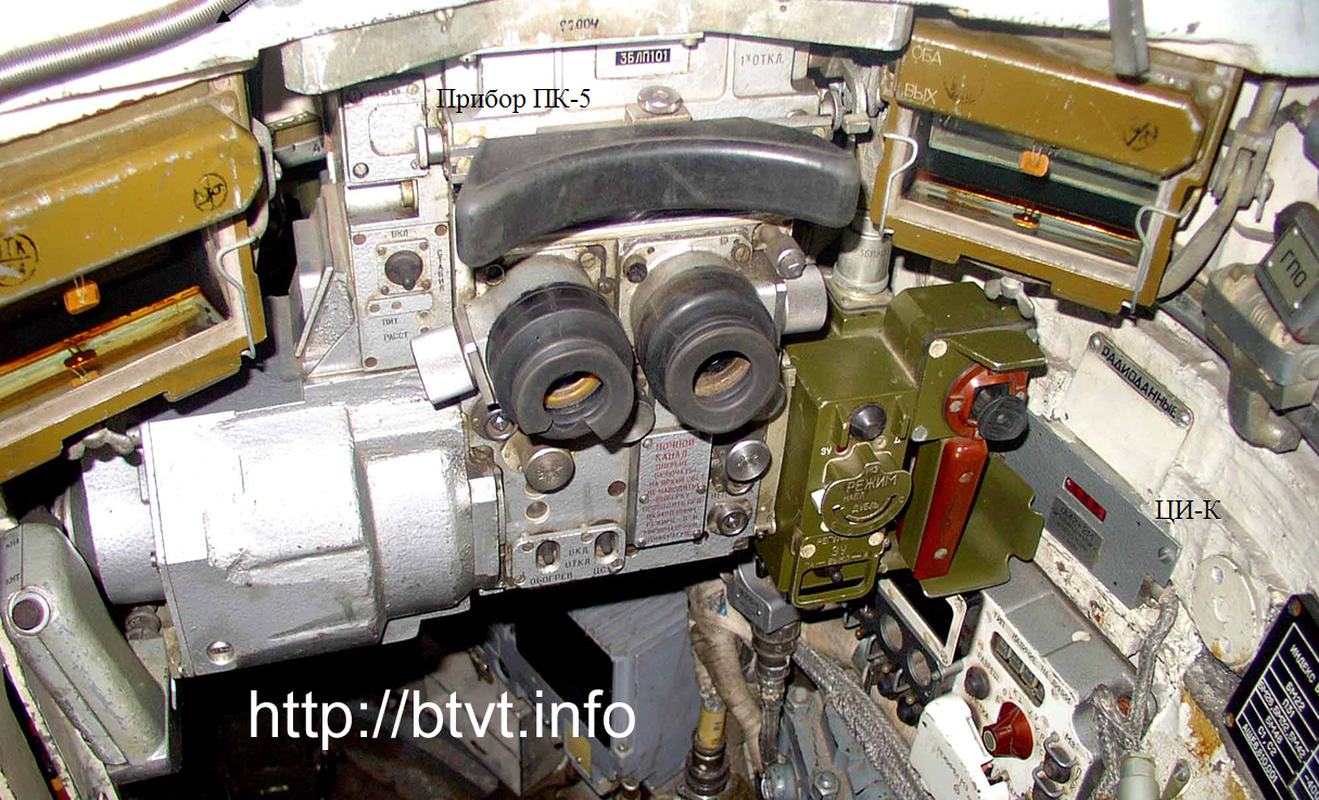

Прицел-дублер с опотовлокном
http://btvt.info/5library/vbtt_1989_03_bubler.files/image002.jpg
783
Интересно, что из себя представляет картинка через такое
784
Как на тройке.

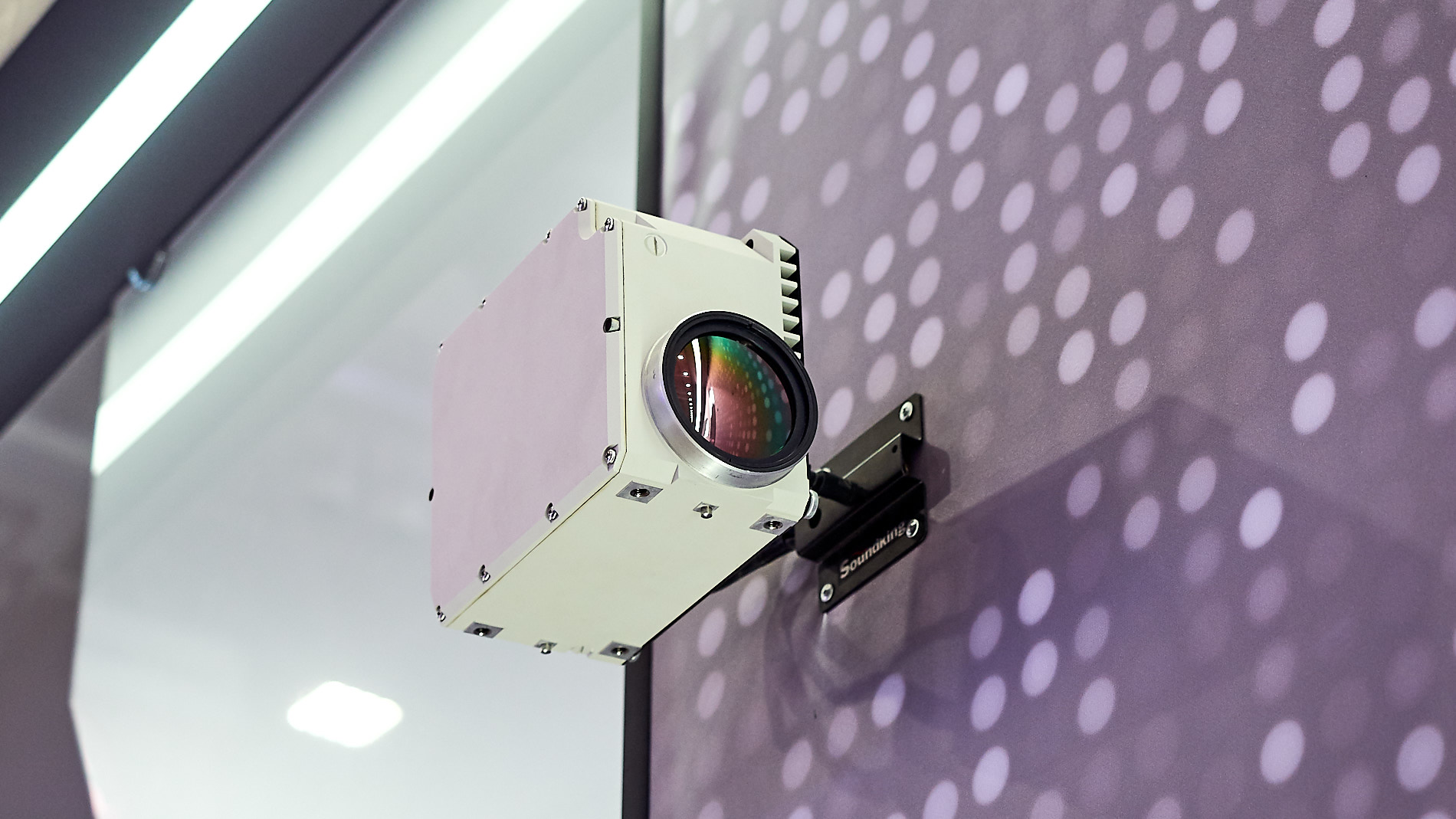

CATHERINE-FC или "копия" от НПП Александр ? Обозвана "Тепловизионная прицельная система высокого разрешения".
https://i.imgur.com/iGIWEpch.jpg

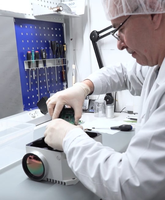

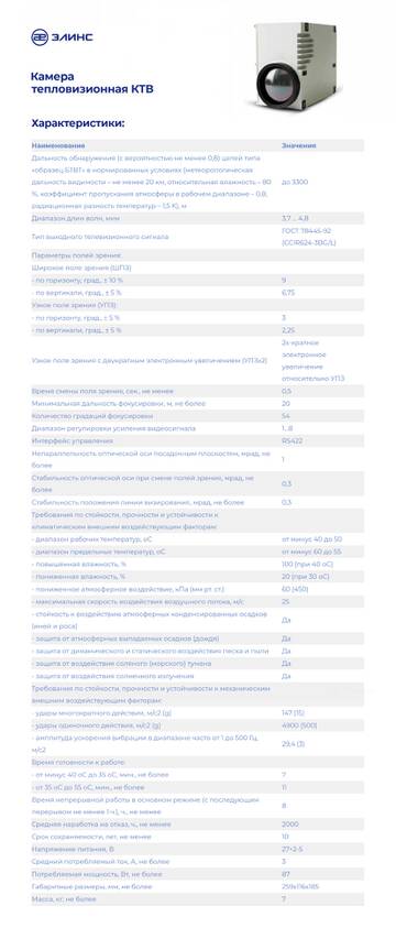

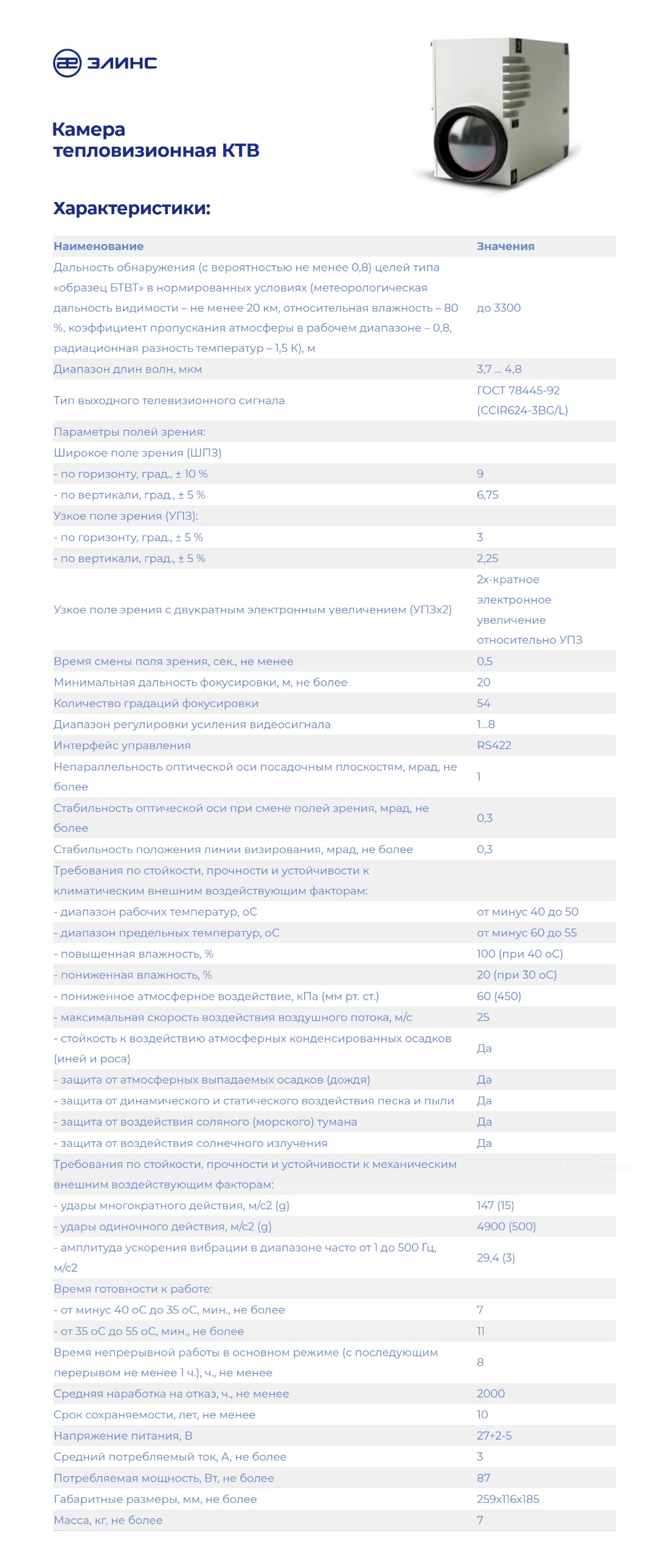

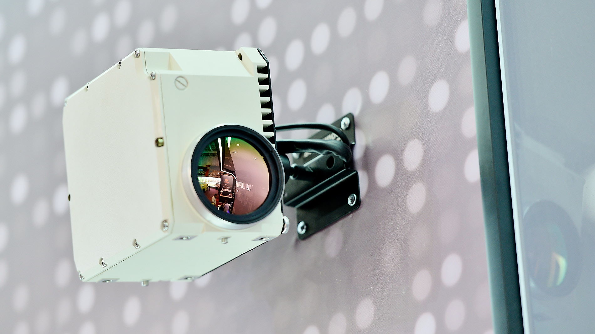

Камера от НПП Александр
https://i.imgur.com/sAZKevch.jpg

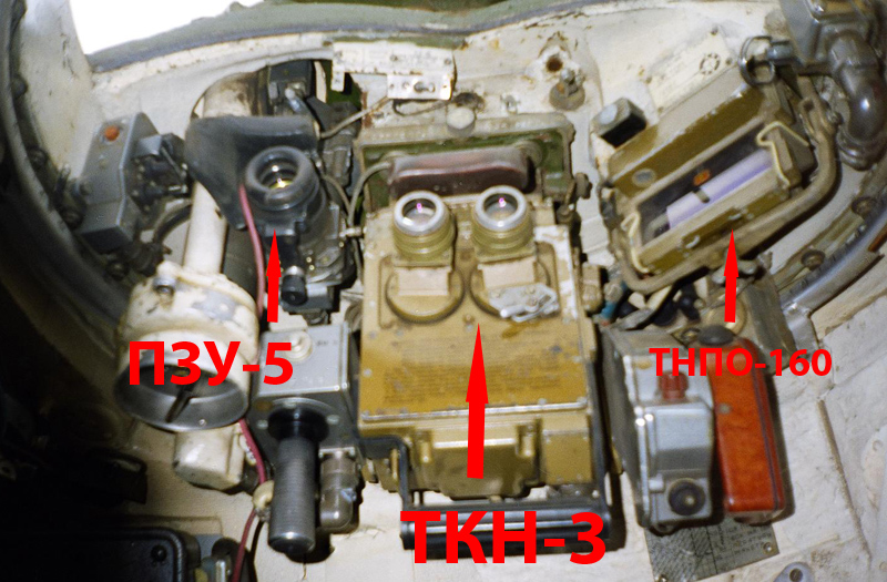

Здравствуйте ув.сообщество.
Известно, что на танке Т-72Б в качестве прибора наблюдения командира использовался ТКН-3.
Для поворота прицела использовалась мускульная сила командира, поворачивающего ком.башенку, где был смонтирован прибор.
- Как обстояли дела с поворотом ПНК у Т-64Б (там, вроде как, стоял тот же ТКН-3)?
- Тот же вопрос по Т-80У, оснащенного более совершенным ТКН-4, а так же Т-72БУ, Т-90А.
На фото нет "рожек" как на ТКН-3.
Поворот осуществляется электроприводами?
На Т-64А/Б с ЗПУ и Т-80У так, с помощью рукояток на первом (левая крутиться вокруг оси-управление по горизонтали, правая отвечает за вертикальное наведение), и кнюпеля аналогичном Агату с ЗПУ на втором.
http://upforme.ru/uploads/000a/e3/16/369/640763.jpg
http://upforme.ru/uploads/000a/e3/16/369/874942.jpg
ПНК - это прицельно-наблюдательный комплекс. В него входит система дубль, которой у Т-64Б нет. Поэтому на Т-64Б ПНК не ставили. Там стоит ТКН-3В (вроде бы) с приводом для поворота в ГП.
У Т-90У, а также Т-90 обр. 91-го года стоит ПНК-4С в состав которого входит ТКН-4С. Имеет привод поворота комбашни, а также систему дубль. У Т-90А более современная система. ПНК-4С стал - ТО1-КО4, а ТКН-4С стал - ПН-5, но суть не поменялась.
Т-72БУ
У Т-72БУ ничего не поменялось относительно прочих танков Т-72А/Б/БА/Б3.
Одним приводом, который вращает башенку, а вместе с ней и ТКН с пулеметом ) Или по старинке мускульной силой в ручном режиме )

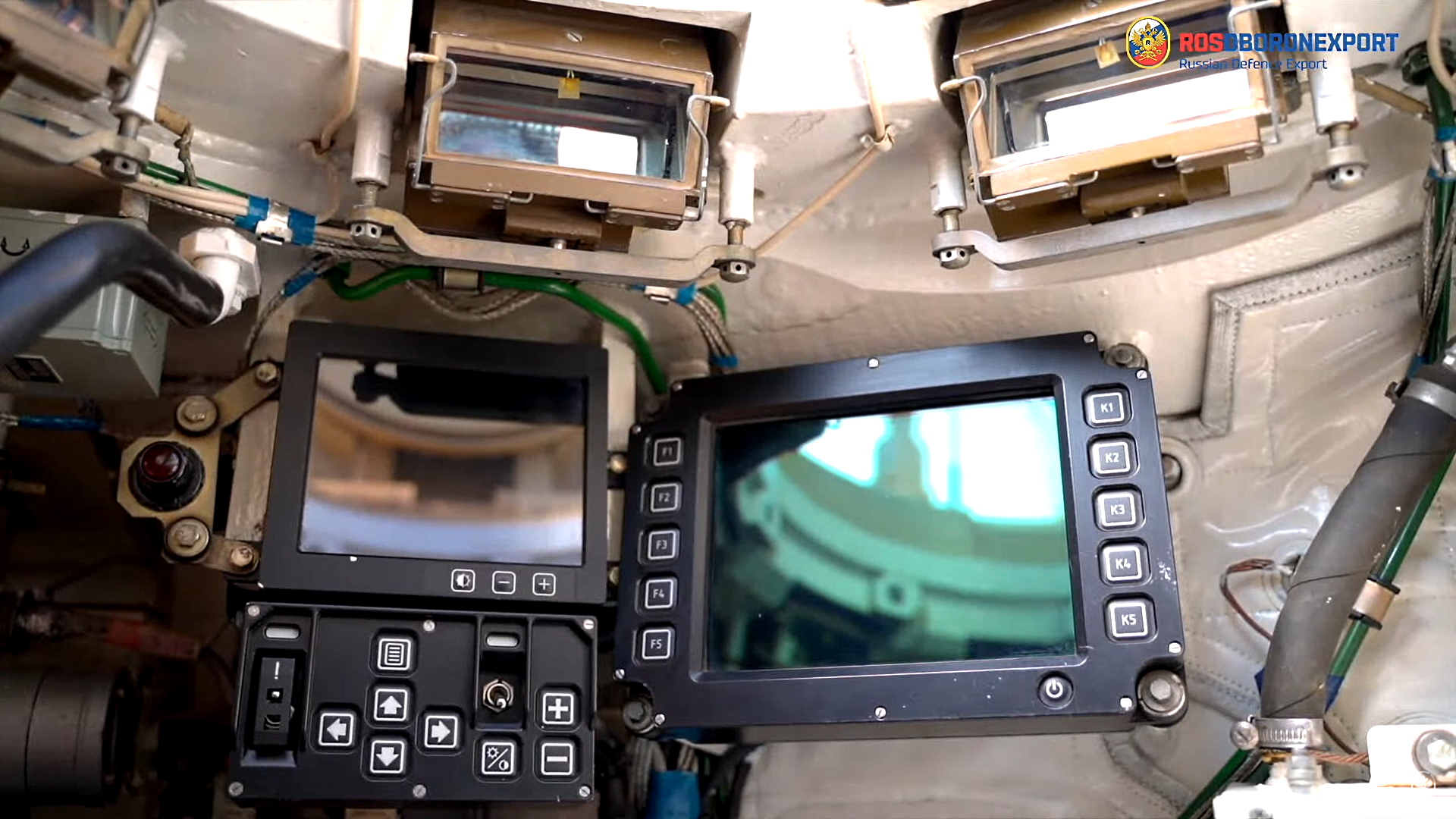

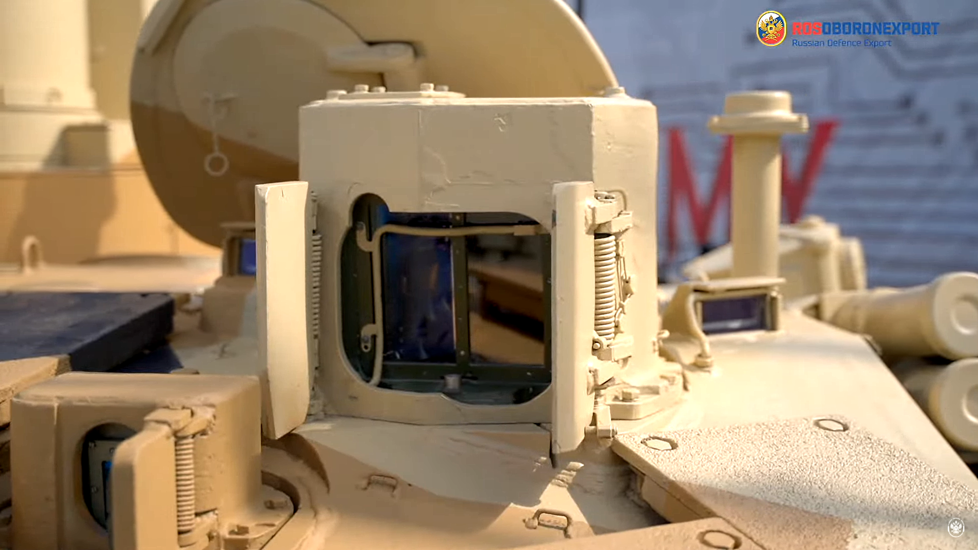

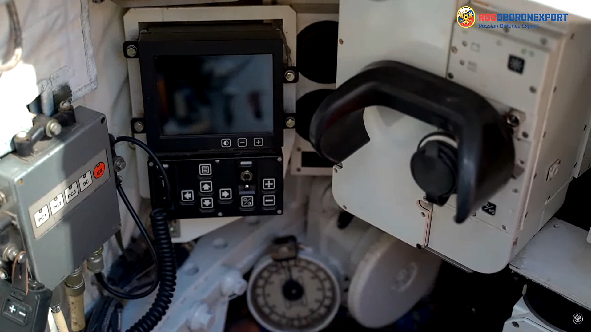

ПНМ-Т на Т-90МС
https://youtu.be/dVXvz0RL2i8?t=1330
http://upforme.ru/uploads/000a/e3/16/5156/t683293.png
http://upforme.ru/uploads/000a/e3/16/5156/t887690.png
http://upforme.ru/uploads/000a/e3/16/5156/t232176.png
