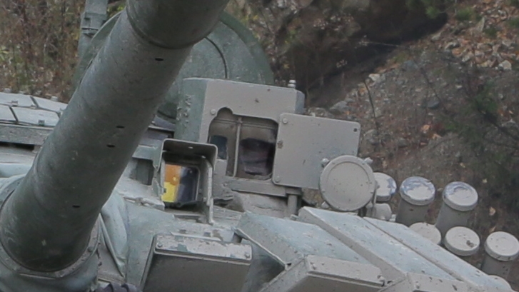

Насколько я знаю белые панели ставятся только в том случае, если не французская камера стоит. У Азербайджана на Т-90С стоят израильские камеры, у белорусов турецкие. Ве известные (мне известные) фото Т-72Б3 (и почти его копией Т-72БМ1) с белым пультом это танки белоруссии. Им вроде как по санкциям нельзя ставить французские системы. Что сейчас сказать не могу. Из наших новых партий Т-72Б3 фоток пока нет.

Чуть выше скидывали, это из последней партии.
Это фотография сделана 10.10.2019. Повторяю ещё раз – там Сосна, в прошлогодних тоже Сосна.
Что-то не похожи эти прицелы от слова совсем и на ПНМ-Т это тоже не похоже.
А так похоже? Фотография сделана в тот же день.
http://upforme.ru/uploads/000a/e3/16/606/t802554.jpg
На видео тоже Сосны не видно?
Если это сосна, то почему она так выглядит? ПОчему вырез есть в колпаке (как я понимаю под ЛД), а под ни ничего нет. В старой версии вырез не просто так сделан.
Это же фото светлее (кликабельно), вроде бы обычная Сосна.
https://i.imgur.com/t85wA9Yh.jpg
https://i.imgur.com/wwRTy1sh.jpg
Здесь Сосна разумеется, но вот на фото которое мы обсуждаем, явно не она. Либо же она, но какой-то мод. Или только я здесь не вижу классическую Сосну? )
http://upforme.ru/uploads/000a/e3/16/4383/34416.jpg

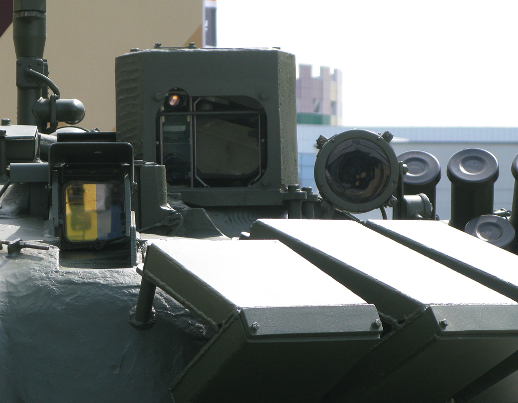

762
Что прицел слева Сосна-У? Не найдено в Т-80БВ.
http://bastion-karpenko.ru/VVT/T-80BVM_180415_03.jpg
763
Она самая.
764
Я же выкладывал это оптический прицел.http://upforme.ru/uploads/000a/e3/16/2211/t292082.jpg
http://upforme.ru/uploads/000a/e3/16/2211/t298492.jpg
765
ПД - прицел дублер. Только не ясно телевизионный он как в Т-90МС, только с выводом на микромонитор в окуляре или оптический.

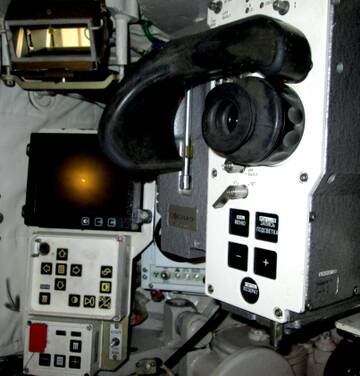

766
Танкисты говорят это 1П67. Хотя я сомневаюсь, придется самому разобраться.  https://odetievbrony.ru/viewtopic.php?id=349, https://andrei-bt.livejournal.com/601336.html вот что нашел.
Отредактировано MARINIR (2021-01-16 21:20:13)
767
ПДТ  не имеет оптического канала. И зеркальная голова у танка Т-80БВМ также имеет только оптический канал, но не имеет тв-канала.   Это почти наверняка такой же прибор, как 1П76.
Отредактировано Stefan Kotsch (2021-01-16 21:43:06)
768
Здесь как раз предположения только. Говориться, что ПДТ ставится у Т-90МС и Т-80БВМ, но у них разные дублеры, это видно невооруженным взглядом. Пишут вот, что "В качестве вспомогательного прицела-дублёра используется доработанный перископический прицел 1П67" - насколько это правда неизвестно, но тогда получается, что это все же оптический прибор, а не ПДТ.
Разумеется, поэтому он и называется - телевизионный )
Вот это лично мне наверняка не известно, пока мои источники молчат. Но есть вариант, что в окуляре данного прицела есть микромотор, а поэтому его также можно отнести к телевизионному типу.
769
Дополнительный тв-канал делает это прицел излишне дорогим и сложным. Ну, зто просто аварийный прицел. Поэтому имеет смысл следить за расходами.

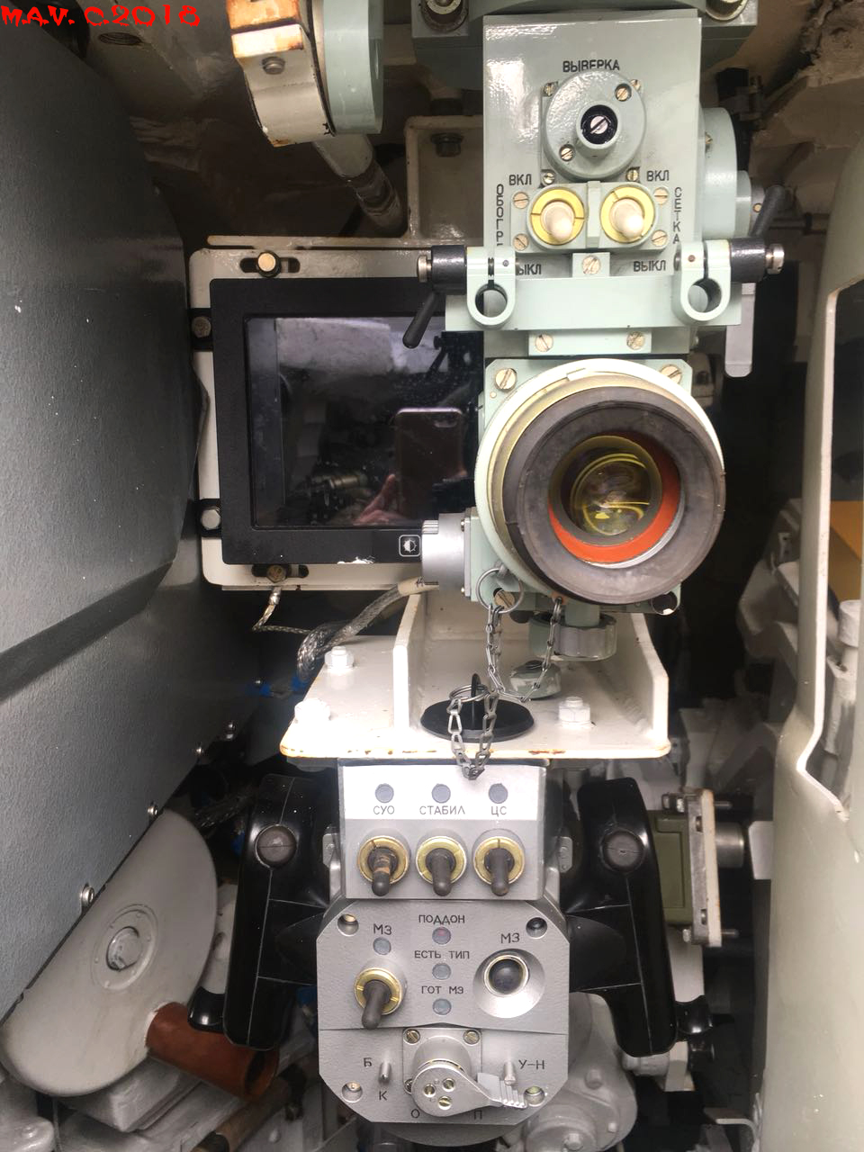

770
Может ПДТ, стоит на МС, мои танкисты говорят, что в формуляре БВМ 1П67. По работе обыкновенная оптическая труба перископ. Я своим доверяю.http://upforme.ru/uploads/000a/e3/16/2211/t332488.jpg
Отредактировано MARINIR (2021-01-16 22:29:28)
771
Панели управления ПДТ на БВМ их нет, на МС есть.  http://upforme.ru/uploads/000a/e3/16/2211/t888947.jpg
772
Cовмешенный пульт для ТПВ и прицела-дублера?
UPD  :blush: забыл о назчаении пульта
Отредактировано Blitz. (2021-01-18 01:18:10)
773
Но у БВМ этого пульта нет.http://upforme.ru/uploads/000a/e3/16/2211/t422210.jpg
774
Особенность ПДТ в том, что  это работает абсолютно автономно (с собственным аккумулятором).  Поэтому у него есть собственная пульт управления.

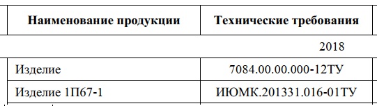

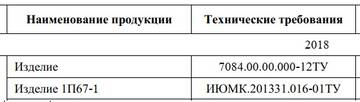

MARINIR написал(а):
вот что нашел.
Вот что там на самом деле:
http://upforme.ru/uploads/000a/e3/16/606/t981801.jpg
777
Поэтому танкисты и сказали, что в формуляре 1П67 про единицу забыли.
